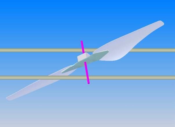

Hallo Allerseits,
in der Anlage ein vorab 3D Model des Flügels als PDF.
Anklicken, einmalig freigeben, wieder klicken und dann ansehen, kann in jede Lage gedreht werden.
Die Bohrungen sind für die Anlage von meinem Nachbarn, da ich sowas schon befürchtet hatte, sind das Verdrehschutz Bohrungen mittels Stifte. Die Löcher liegen innerhalb der Aufnahme so das der gefürchtete Lochbruch bei ALU ausgeschlossen ist. Bei Edelstahl ist das kein Thema. Der Edelstahl ist 2.6mm stark. Das Gewicht ist statt bei 1,26kg jetzt bei 2,43kg.
Damit ist das eindrehen in den Wind langsamer. Mit einer Windfahne aber vernachlässigbar. Beim Metaller bitte darauf achten das die flügelkanten mit einer Radius von 0.4mm versehen sind. Bei der Montage werden die Finger geschont.
Vogelschlag ist übrigens bei der Anlage auf jeden Fall drin. Sarkastisch: "Es wird wenig passieren, bei der Rotationsgeschwindigkeit wird der Vogel sauber durchgeschnitten". Das ist bei dem alten wie bei dem neuen Flügel.
Ich stelle die Daten wenn der Flügel fertig ist, kostenfrei zur Verfügung, sofern ich hier keine Regel des Forums verletze.
Das ist eine Kopie des Flügels mit Modifikation. Das kann auch Ärger bringen, Jedoch hoffe ich das die Firma eher dankbar sein sollte das man das Problem selbständig löst.
Die Daten werden ein DXF abgewickelt mit Biegeangaben sein.
Der Flügel sollte nicht lackiert werden. Wegen der hohen Drehzahl bis 1800 RPM (>60V Generatorausgang) ist ein ungleichmäßiger Lack gefährlich. Damit es keine wiederholende Spiegelungen gibt empfehle ich eine Mattierung mittels Sandstrahlen.
Natürlich kann ich keine Gewähr für die Daten geben.
Eure Skywind geplagte Lucy
Dateiname: Ersatzflügel_V10_20240104.pdf
Dateigröße: 58.83 KB
Heruntergeladen: 455

Und Du meinst, nach dem Biegen entsteht ein ausgewuchteter Rotor? Kaum zu glauben. Zumindest sollte der auf eine stramm sitzende Ersatzwelle gesteckt werden und auf Auswuchtung überprüft, nach diesem Bild.
Erstzwelle bis zur Mitte mit Passfedernut versehen, damit das Blatt sich aufstecken lässt.
Mit Knetmasse so fixieren, dass es etwa senkrecht zur Welle steht.
Auf den waagerecht angeordneten Schienen muss der Rotor in jeder Lage stehen bleiben und keine Seite darf sich nach Unten drehen.
Wenn nicht, dann wird es kompliziert. Benutzung von selbst klebenden Auswuchtgewichten für Alufelgen ist riskant.
Wenn die sich lösen und einschlagen ist eine Atoscheibe kaputt, und ein Kopf vermutlich auch.
Vebleibt nur, mit der Flex etwas Material ab zu nehmen, dort wo es zu schwer ist.

Hallo Che,
das ist richtig. Der klassisch Segment gebogene Flügel ist immer im Ungleichgewicht. Jedoch ein hochwertig hergestellter Freiform Flügel (wie in Deinem Bild) ist in dieser Form als Einzelstück unbezahlbar.
Ich habe nicht den Markt nach sowas abgesucht. Mir geht es um eine brauchbare bezahlbare Lösung.
Aber vielleicht kennst Du einen Lieferanten der einen richtigen Flügel für kleines Geld liefern kann. Jedoch sollten die Windeigenschaften ähnlich sein, sonst passt er nicht ins Generator Regler System.
Ich unterstelle das der Hersteller zumindestens hier sein Arbeit gemacht hat.
Ich hab mir wirklich den Gefallen gemacht und diesen Threat vom ersten bis zum letzten Beitrag gelesen.
Ganz klar das System taugt nicht für was es verkauft wird, da sind wir denke ich uns einig.
Dein Auswuchtmethode ist ok. Das ist klassische 1D Kreis Gewichtsauswuchtung.
Ich sehe das eine 2D Auswuchtung notwendig ist. Auch die Vermessung des alten Flügels zeigt das in X und Y Ungleichgewicht herrscht.
Auch meine vorgeschlagene Lösung ist auch nur ein Nährwert, da normalerweise zuerst eine Winddruck Auswuchtung erfolgen sollte. Gerade wie du schon bemerkt hast, sind das Segment Biegungen. Eigentlich schlecht. Es ist nur Billig in der Herstellung.
Wer hat den schnell einen Windkanal.
Da ist die Hoffnung das der Metaller doch recht genau biegt. Trumpf, Amada biegen im Minutenbereich. Somit sollte es zumindestens funktionieren. Von Hand auf jeden Fall Finger weg.
Zumindestens ist auch die Geometrie des Flügels zum alten Flügel kongruent, da ich nicht die Eigenschaften des Generators und die Elektronik mit den ganzen Kennlinien kenne, da werde ich den Teufel tun einen anderen Flügel von seiner Geometrie/Windeigenschaften einzusetzen vorzuschlagen.
Auswuchten mit aufgeklebten Gewichten funktioniert bei diesem Flügel nicht. Durch die Fliehkraft ist ein Abriss vorprogrammiert. Beim Autoreifen/Felge wird er so eingeklebt, das die Fliehkraft das Gewicht in den Kleber drückt.
Man kann mit dem Bohrer Sacklöcher bohren. Die Form und Masse ist bekannt, somit ist das Gewicht über Anzahl und Tiefe genau zu bestimmen.
Bei eine Flex bin ich eher bei Try und Error.
Außerdem sind bei Riffen größere Strömungsstörungen zu erwarten, als bei Sacklöcher.
Nimm Deine Achse und hänge den Flügel waagerecht auf. Ein Loch im Zentrum der Achse damit da der Faden raus kann.
Auch sollte die Achse ca. 30%-50% zum maximalen Flügeldicke überstehen. Die seitlichen Biegungen sollen nach unten schauen.
Ist dann wie bei einem Boot. Ist der Schwerpunkt unter dem Auftriebspunkt ist die Sache stabil und ein Auswuchten ist möglich.
Knete zum befestigen rate ich ab, es müssen schon genaue Auflagen her. Wir reden um Gramm bei den RPMs werden das schnell Kilos (Will nicht Newton sagen)
Nein, das ist bereits 2D.
Aber anstatt in Dimensionen zu unterteilen sollten wir unterscheiden zwischen statischer und dynamischer Auswuchtung.
Für letztere müsste der Rotor angetrieben werden. Dann wirken sich aerodynamische Unwuchten auch aus.
Hier genügt aber die statische Auswuchtung, da die Ausdehnung in der dritten Dimension gering ist.
Es ist nicht unproblematisch, Blätter in Umlauf zu bringen, und sei es auch nur als Fertigungsunterlage,
wo das Neumaterial 3x schwerer ist, die Blechdicke reduziert wurde, und die Festigkeit unter der von Baustahl liegt (Re-Wert).
Zumindest sollte die Festigkeit vorher simuliert werden. Hatte ich Dir angeboten.
Auch kann es nicht sein, dass der Kunde funktionierende Blätter selber bauen und bezahlen muss!
Aber auch mit den geteilten Blättern ist noch einiges möglich, tunlichst vor der Montage.
Dazu siehe Forum/cf3/topic.php?p=71751#real71751
Möglicherweise genügen bis zur Verklebung (ich faforisiere die "Raupen" aus Schnell-EPOXI) das Fixieren mit bis zu je 3 Wäscheklammern auf beiden Seiten, dort wo die Blätter sich doppeln. Die sind leicht, und Massen wirken sich so eng am Drehzentrum kaum aus.
Dann genügt es, nur mit Hilfswelle zu arbeiten, ohne axiale Spanneinrichtungen.
Immer dort muss weggeflext werden, wo das Blatt nach Unten sinkt.
Außerdem sind bei Riefen größere Strömungsstörungen zu erwarten, als bei Sacklöcher.
Ist Ansichtssache.
Fällt bei Reduzierung an den Blattkanten eh weg. Außerdem Sacklöcher bei s 2,5mm.... Ruck die zuck ist man durch.
