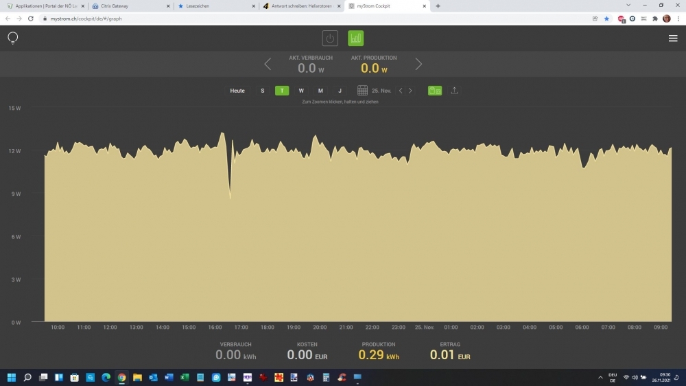

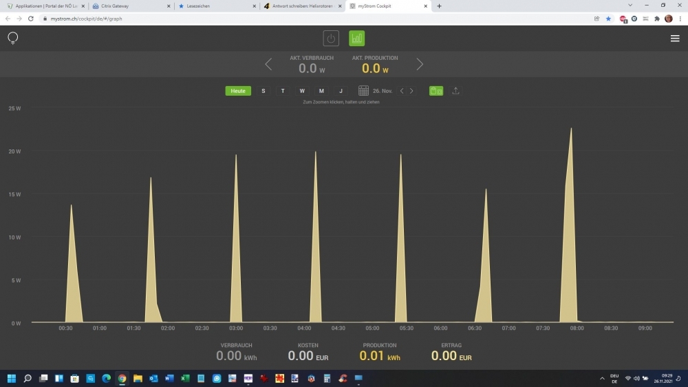

Zitat geschrieben von WL01
So, ich habe die Defaultwerte wieder eingestellt.
Floating Charge auf 13,8V
Default Low auf 10,8V
Und es wurden jetzt alle Laderegler an das Computernetzteil angeschlossen.
Folge, alle Laderegler laden jetzt und geben die Überkapazitäten auf die Leistungsausgänge und damit auf den Wechselrichter aus. Und der gibt die Leistung auf eine Verteiler-Steckdose aus, aus der auch das Computernetzteil gespeist wird.
Letzten Endes werden je nach Windstärke zwischen 5 bis 38 Watt ins Netz gespeist. Durchschnittlich werden nun rund 10 Watt netto ins Netz gespeist.
Wirst bezüglich Spannungen aber auch nicht klug.
Nun, ich kann nur versuchen die für mich optimalsten Parameter zu finden.
Default Low habe ich nun auf 12V eingestellt.
Die Folge:
Es werden nun nicht mehr permanent 10 Watt geliefert, dafür wird für ca 1 Stunde nichts geliefert und dann für etwa 10 Minuten ein Peak von 14 bis 23 Watt.
Immer egal ob Wind oder nicht. Nur bei Wind wird offensichtlich die Batterie mehr aufgeladen und gibt damit einen höheren Peak aus..
Ich glaube die erste Einstellung war besser?
Default Low 10,8V:
Default Low 12V:

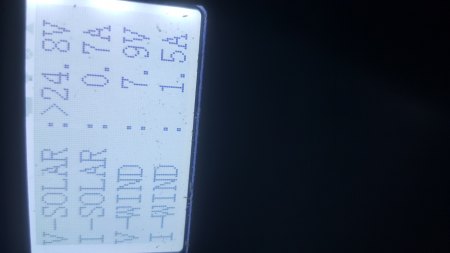

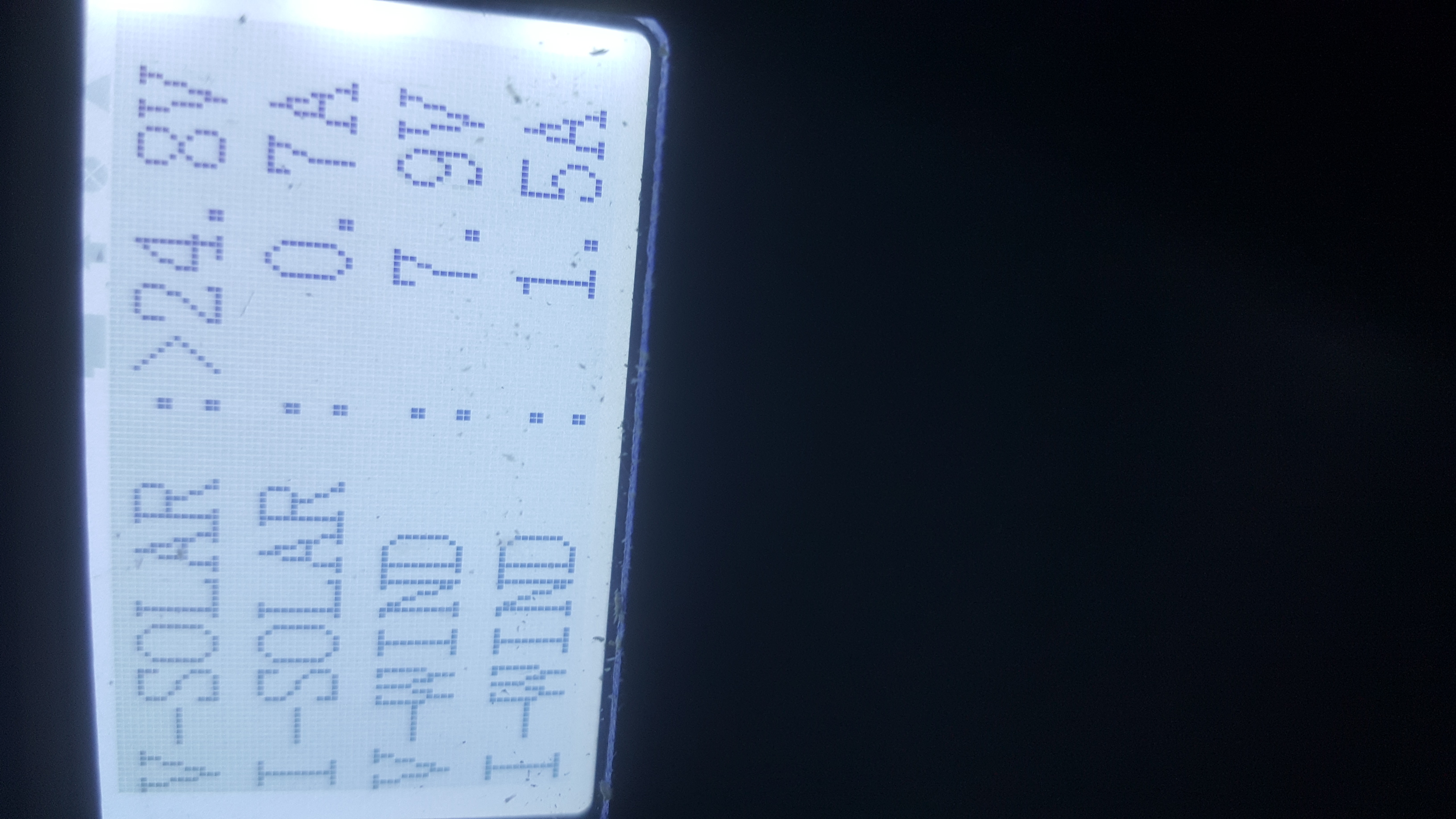

Spontane Aufnahme
Dateiname: 20220122_155148.jpg
Dateigröße: 1.14 MB
Heruntergeladen: 573
Levcuso
Homepage: sonnenhof-dalliend…
Beiträge: 486
Dabei seit: 03 / 2008
Gepostet: 22.01.2022 - 16:07 Uhr  ·  #358
Nach weiterer Beobachtung sieht es so aus als ob das windrad bis zur Erreichung der batteriespannung mit ca 15 Watt belastet wird

Beiträge: 543
Gepostet: 23.01.2022 - 10:49 Uhr  ·  #360
Zitat geschrieben von Levcuso
Spontane Aufnahme
Danke für deine Informationen.
Ja, dieses Ergebnis deckt sich mit meinen Erfahrungen mit meinem Laderegler.
Die Windturbinen liefern permanent so zwischen 6 und 10V, wenn sie sich drehen. (laut deiner Anzeige eben 7,9V).
Ohne der zusätzlichen PV-Anlage, würde der Laderegler jedoch niemals die Batterie aufladen, oder aber eine Leistung abgeben können. Die 24V von der PV-Anlage liefern den wahren Auslöser, die Windenergie ist dazu nur eine super Ergänzung (obwohl die Leistung bei deiner Anzeige bei beiden Energieträgern in etwa gleich hoch ist).
Aber ohne über den Trigger des Ladereglers (und dann auch über den Trigger des WR) zu kommen (also im 12V-Modus, 15-17V), funktioniert das System einfach nicht und gibt auch keine Leistung ins Netz.
Nur, wie gesagt, versagt mein System deswegen, weil ich keine zusätzliche PV-Leistung an meinen Laderegler angeschlossen habe. Ich werde daher nächsten Frühjahr eine kleine PV-Panele zusätzlich zu meinen Windturbinen anschließen, um so über die 17V Spannungshürde zu kommen.
