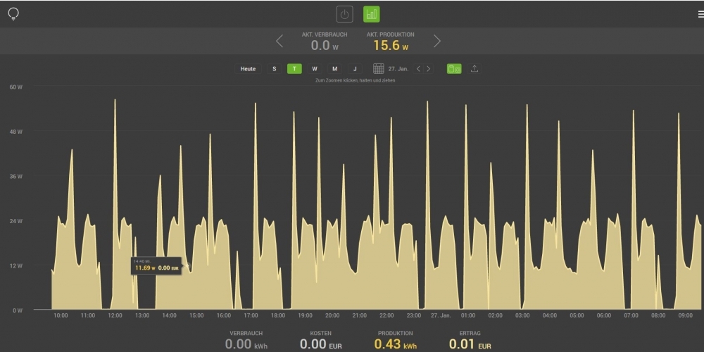

Beiträge: 543
Gepostet: 27.01.2022 - 09:32 Uhr  ·  #366
Ich habe mit den bisherigen Ladereglern das Problem, dass sie erst ab 15 Volt Spannung (Trigger) Leistung abgeben und der Wechselrichter erst so ab 17V (Trigger).
Da meine Windräder sich zwar lustig drehen (ca. 1-3m/s, höhere Drehzahlen würgen die LR ab) und da meine 12V LiFePo Batterie auf so 10,5V ausgesaugt wird (bis das interne BMS der Batterie abschaltet), habe ich am PV-Eingang der LR ein Laptop-Netzteil mit 15V angeschlossen. Dieses Netzteil verbraucht im Standby so 0,1 Watt, im Leistungsbereich bis zu 150 Watt.
Der Wechselrichter, der Leistung ins Netz liefert, und das Laptop-Netzteil hängen am selben Stecker und danach habe ich ein bidirektionales Netz-Messgerät installiert.
Ich habe den Ablauf beobachtet und einen positiven Saldo aus dieser Konfiguration erhalten.
Zuerst läuft das Netzteil im Standby (ca. 0,1 Watt) und die Batterie wird von den Windturbinen auf so 12,5V aufgeladen (keine Leistungsabgabe). Irgendwann wird aber dann durch die erhöhte Spannung im System auch kurzfristig der 15V Trigger ausgelöst. Dann wird offensichtlich der Leistungsausgang am LR freigeschalten, der Trigger vom WR aktiviert und bis zu 200 Watt werden vom WR ins Netz abgegeben. Da aber auch das Netzteil dann Leistung abgeben muss, verbleiben so 50 - 60 Watt, die tatsächlich netto ins Netz abgegeben werden. Nach dieser Spitze sinkt die Leistungsabgabe auf ca. 12-13 Watt, um danach für ca. eine halbe Stunde bei 22 -24 Watt zu verbleiben, wobei aber offensichtlich der Hauptteil aus der Batterie entnommen wird. Nach einer Stunde ist die Batterie wieder auf 11,2 V herunten und der Leistungsausgang der LR schließt sich, womit auch der WR seine Tätigkeit einstellt.
Und dieser Zyklus wiederholt sich je nach Wind so alle zwei bis 4 Stunden.
Pro Tag werden auf diese Weise ca. 200 bis 400 Wh ins Netz abgegeben.
Gesamtdarstellung eines Tages:
Ich hoffe die neuen Laderegler von Levcuso (ich korrigiere, von Levcuso empfohlen) geben schon ab einer niedrigeren Spannung Leistung ab und das Laptop-Netzteil ist dann nicht mehr notwendig.

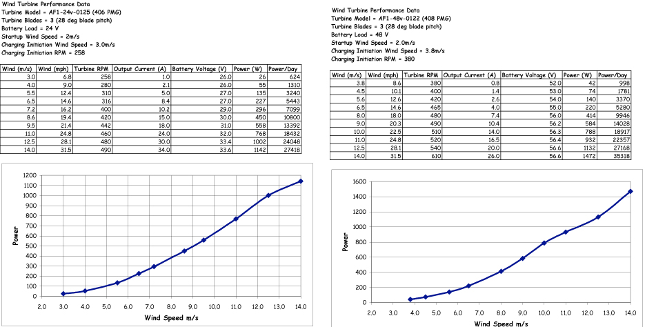

Gepostet: 23.02.2022 - 23:01 Uhr  ·  #378
Na gut dann, Zurück in die Zukunft, nun mal für mich ...
https://futurenergy.co.uk/wp-c…-curve.pdf
und hier eigentlich das selbe Model zumindest vom Preis her https://futurenergy.co.uk/wp-c…-curve.pdf
aber mich damals dann doch gewundert (heute nichtmehr) dass schon auffällig , bei höherer Batteriespannung scheint die gleiche Turbine mehr zu bringen .... und nun sind wir wieder bei MPPT .....

Beiträge: 2354
Gepostet: 24.02.2022 - 10:41 Uhr  ·  #379
Es ist möglich das die Daten für den Generator stimmen, ABER macht das Windrad bei 3 mtr Wind den auch über 5 U/sek? wohl kaum.
Liegt sie nicht eher bei 1 bis 2 U/sek ?

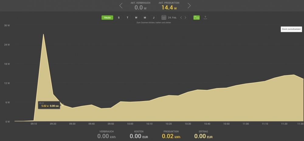

Beiträge: 543
Gepostet: 24.02.2022 - 11:45 Uhr  ·  #380
So ist es, wenn ich einen (chinesischen) Hybridladeregler angeschlossen habe, dreht sich das Windrad nur mit 1/2 bis 1 U/s. Bei starkem Wind (ca. 10 bis 12 m/s) vielleicht mit 1,5 U/s (geschätzt; eine Umdrehung ist, wenn ein Flügel an der gleichen Stelle vorbeikommt und ich einundzwanzig sagen kann).
Da das Windrad einen Durchmesser von 0,6 Metern hat, sind eine Umdrehung (=Umfang) pro Sekunde (2*r*π) also 0,6*π = 1,885 m/s, 2 U/s=3,77 m/s, 0,5= 0,942 m/s, 1,5=2,827 m/s, also komplett zu vergessen.
Und wenn ich eine volle Lithium-Batterie (ca. 13 Volt) als Stromversorgung anschließe (ohne diese läuft der Hybridladeregler nicht), dann saugt das System die Batterie innerhalb einer Stunde auf 10,8 Volt herunter (bevor das interne BMS greift), gibt aber eine Leistung zwischen 115 bis 2 Watt ab (in Summe 50Wh).

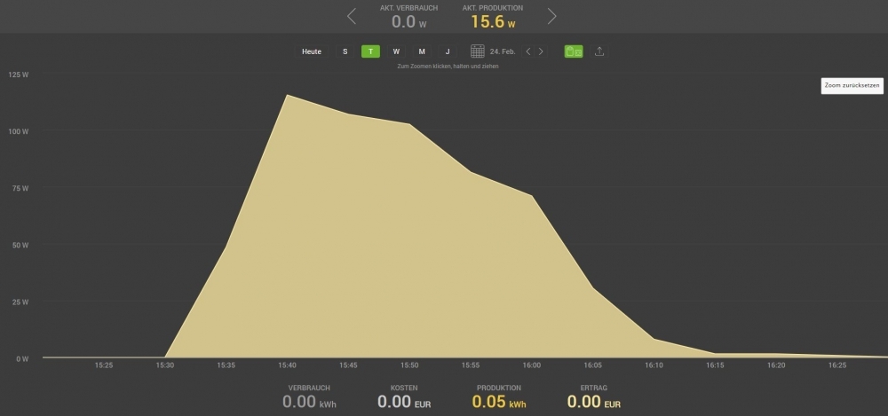

Ich habe seit gestern einmal den komplett neuen LR (den blauen, der auch eine sehr gute Anzeige hat) an eine (die anderen habe ich mit Nothalt ausgeschalten) der Windturbinen angeschlossen. Damit dreht sich das Windrad nun noch viel langsamer (ca. 0,5 U/s) als vorher.
Da wurden mir im LR bei starkem Wind so 5 bis 7 Watt Erzeugung angezeigt (noch VOR dem Wechselrichter). Volt werden dann so 10,8 bis 14,4 angezeigt, was aber nichts bedeutet, da dies eine Mischung aus Wind/Batterie/PV-Modul ist.
Da ich als zusätzliche Stromversorgung nun eine kleine (0,6*0,6 Meter) 18V PV-Panele drangehängt habe (die ich dann wenn es wärmer wird an den hohen Mast befestigen werde), liefert der Laderregler genügend Energie. Lädt also zuerst die Batterie auf und gibt dann Leistung ab ca. 9:30 ab. Also zuerst 27,1 Watt (nach dem Wechselrichter) dann stark sinkend auf 4,11 Watt und dann mit zunehmender Sonneneinstrahlung (auch wenn kein Wind bläst) steigend auf 13,27 Watt (derzeit sogar 16 Watt).
Also sind meine Windräder eigentlich nur Zierde und den Hauptertrag liefert das PV-Modul. Und vor allem wird in der Nacht keine Leistung abgegeben (da unter 12 Volt und damit unter dem Trigger des Wechselrichters).
Ich warte daher noch immer auf einen sinnvoll nutzbaren Laderegler (oder ein Komplettsystem der die Windenergie in 220V- Strom verwandelt), der auch funktioniert, würde auch entsprechend einiges an Geld in die Hand nehmen.
