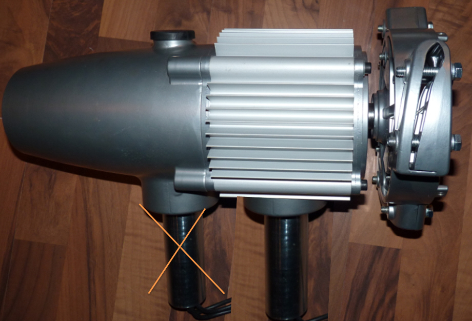

Zitat geschrieben von kracher1985
Aber so wie ich gerade sehe hast du dann wohl die FD300 Anlage in 48V und diese hat auch das Schwingen mhhhh....
Läuft die Anlage denn früher an als die meine ? ca. 2,6-2,8m/s darunter tut sich außer der Wind Nachführung gar nichts leider.
Und ab der Ladedrehzahl also bei mir ca.10V AC beginnt dieses schwingen mit zunehmender Drehzahl und wird schließlich so arg bis der Geni wieder langsamer wird.
Ja ich hab die FD300 in 48 Volt Version und meins läuft so bei 1,7 -1,8 m/s an. Als Abhilfe für dieses Schwingen würde sicher diese Lösung was bringen. Aber bei mir ist es nur am Anfang !!
Anschluss DocWattson
Dateiname: mod Aufnahme.jpg
Dateigröße: 235.26 KB
Heruntergeladen: 1768
