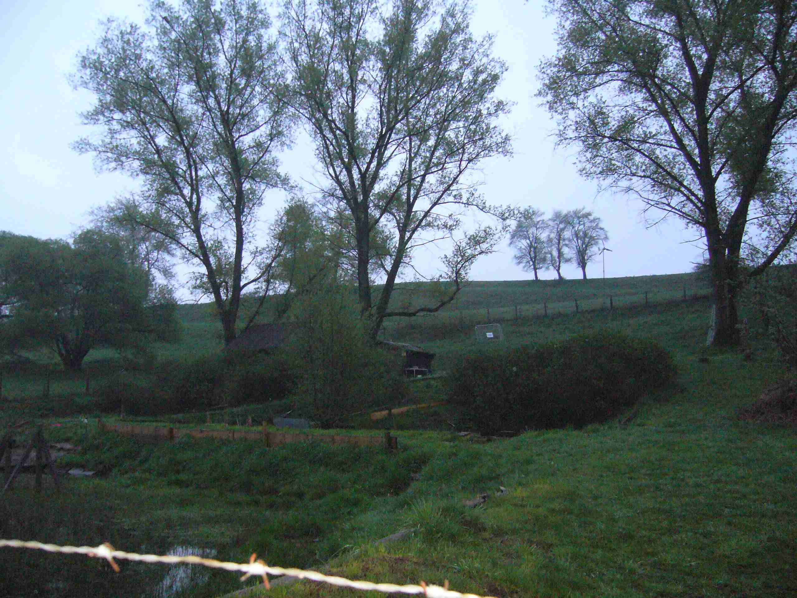

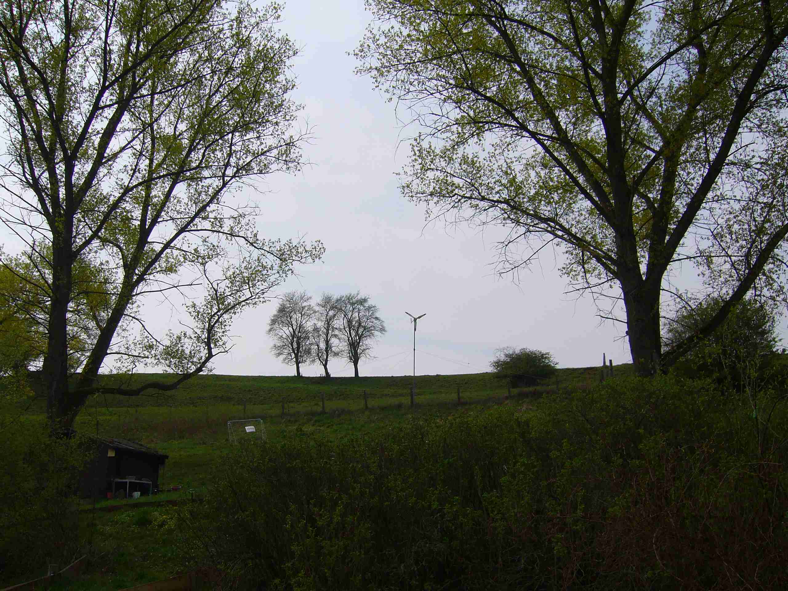

Klingt plausibel, weiß nicht genau,aber vom windrad runter zu dem ladregler habe ich 5 oder 6 qm Kabel genommen, es war ein Starkstromverlängerungskabel.Aber genaue Angaben kann ich momentan nicht machen.
Den Weg vom Laderegler zu dem Accus habe ich sehr kurz gehalten, ist maximal 1,5 m und da habe ich sehr dickes Kabel genommen 10 qm.
Auch dann weiter zu den Accus habe ich 10 qm genommen und der weg,ist maximal 2m.
Ich denke mal, das Prblem mit dem Abschalten liegt am Spannungswandler, er soll angeblich 2000 Watt können. Und er war sehr billig, bezahlte bei 123... 180 Euro,also kein Markengerät.Aber bis aus die Abschaltung wenns über die glaube 28 Volt geht, ist es ansonsten ein Super gerät für TV oder mal ein anderen Verbraucher. Fernsehen läßt sich super schauen, und die wanderenden Streifen sind auch kaum sichtbar.
Ok,wenn nun keinen gravierenden Kontras mehr zu dem CMP45 kommen, werde ich die Woche noch einen bestellen.
PS: Also Angaben zu dem Spannungwandler kann ich keine machen, dazu müßte ich in den Garten.
Angeschlossen habe ich momentan das 24 volt Windrad,welches in den orginalen dazugehörigen Laderegler reingeht.
Die 2 Panelen habe ich in Reihe geklemmt, welche dann auch in diesen Laderegler des Windrades gehen, dieser Laderegler kann bis 100WP.
Vom diesen Laderegler wlc124 osä. gehts direkt auf kürzestem Weg zu den in reihe geschalteten 2x140 ah LKW Batterien.
Wie gesagt, hat ja 2 jahre super funktioniert,denke nicht das ich gravierende fehler gemacht habe.
Accus waren immer schön voll, da ja fast nie was verbraucht wurde.
Leider kann ich irgendwie meine Threads von 2009 nicht lesen,da habe ich alles genau beschrieben, was für Geräte ich habe.
Achso das Windrad wird nicht mehr berücksichtigt, da da wo ein defekt vorliegt und es eh nichts in meinem Gebiet gebracht hat, wird es im Sommer demontiert.
Gemessen hatte ich damals alle 3 Phasen, waren identisch von der Voltzahl her und auch ausreichend, aber wie gesagt, steht ungünstig in einer Kuhle und kann es auch nicht anders stellen
