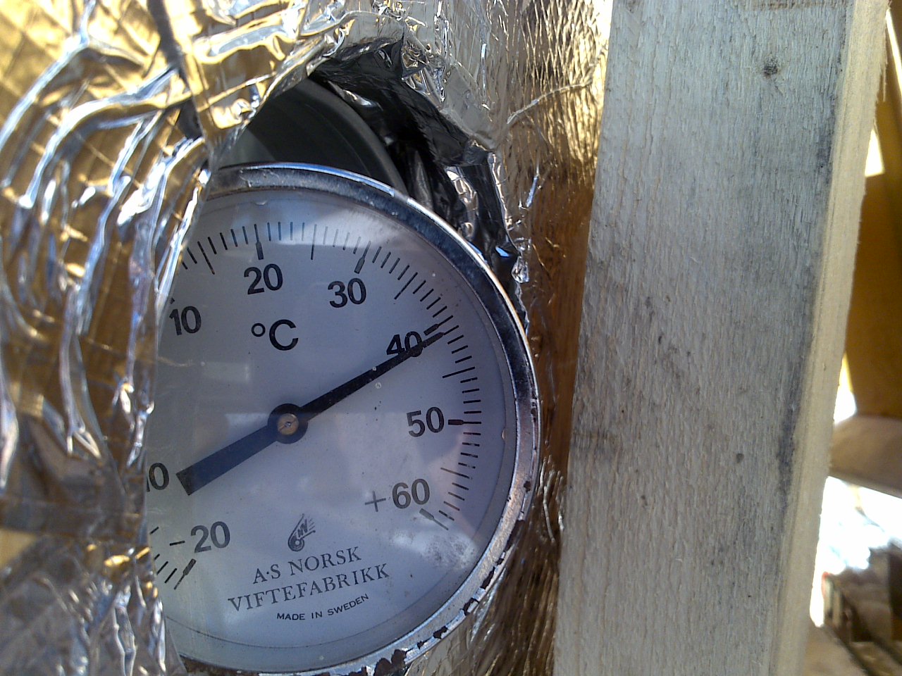

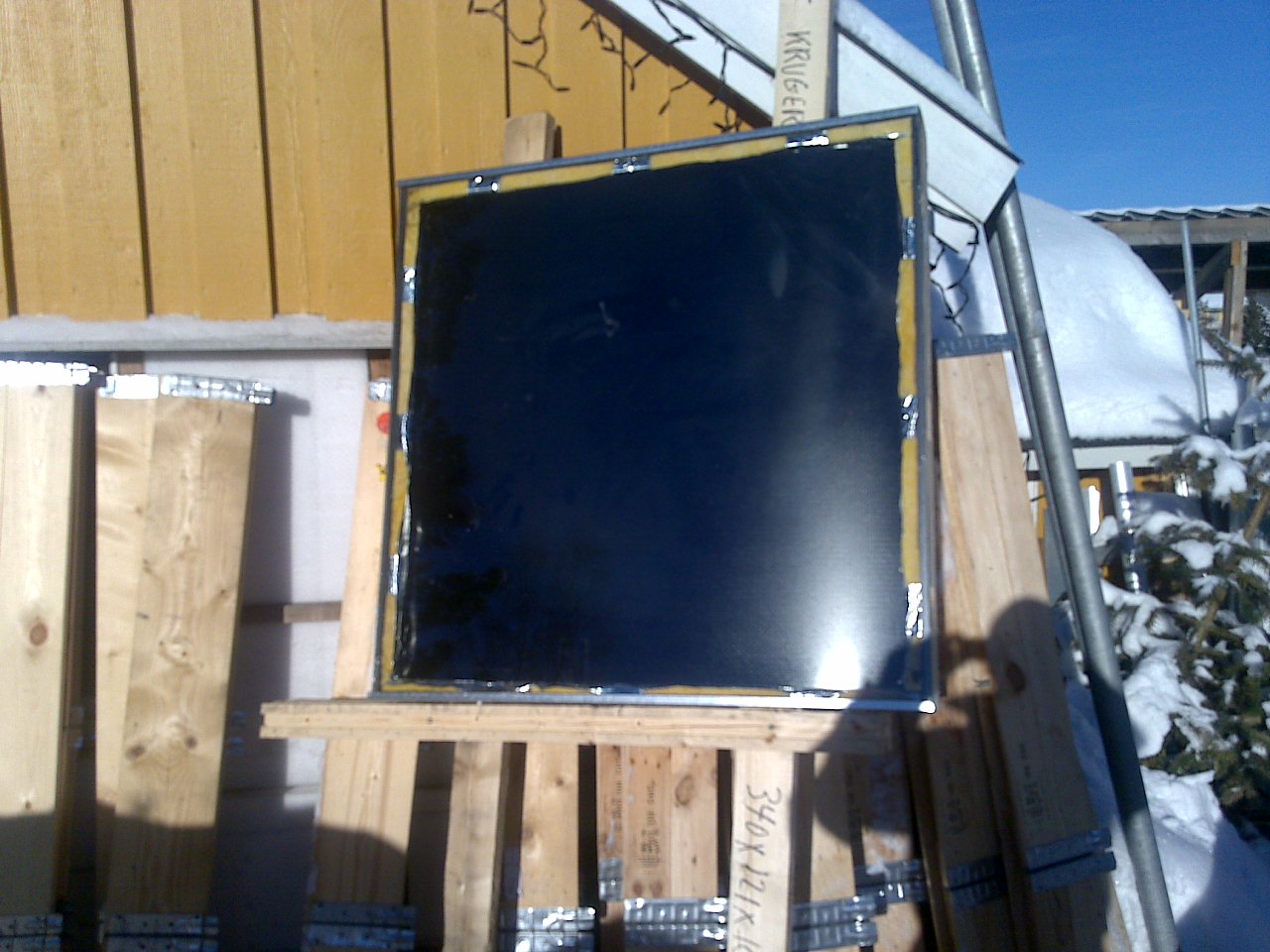

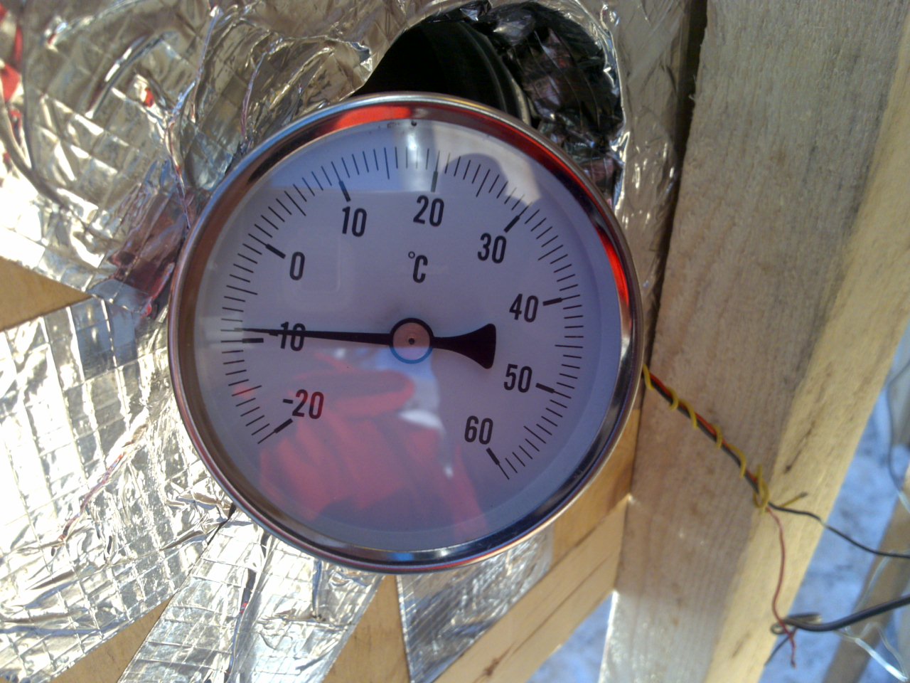

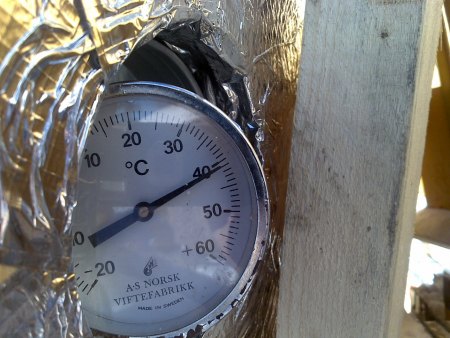

hab es erst Heute gesehen den Beitrag mit der Solarthermie , die Sache mit den Luftkollektoren finde ich sehr gut,
habe letztes WE einen Testkollektor gebaut. Die Masse sind 1 x 1 Meter ,hab eine Sperrholzplatte eingerahmt 10 cm hoch ,5cm ISO. am Boden und 2,5cm an den Seiten,3 cm Abstand zur Blechplatte Schwarz :D und dann nochmal 2 cm bis zur Glasscheibe, habe 3 Luftleitbleche unter der Blechplatte der Luftweg ist ca. 4 Meter lang und der Effekt Super.
Die Luft strömt mit minus 9 Grad unten rein und kommt oben mit 41 Grad plus raus ,ein alter PC-Lüfter bläst die Luft rein ,das Luftvolumen war gering . Der Luftkollektor ist nach Süden ausgerichtet und steht 70 Grad schräg. Hier mal 3 Bilder.

an alle die sich für solarluftkollektoren interessieren,bei dem selbst gebauten, weiter oben habe ich eine Luftmengen -messung gemacht,es sind 1 Liter per Sekunde,das ergibt 3,600 m3h ,um einen m3 Luft um 1 Grad zu erwärmen braucht man 1230 Joule ,bei 50 Grad Erwärmung sind das 1230*50 =61500 Joule das mal 3,600 m3h sind 221400 Joule , eine Wattstunde hat 3600 Joule , 221400/3600 ergibt eine Leistung von 61,5 Wh.
Hat jemand von euch Luftkollektoren gebaut und die Leistung gemessen ,ist meine Rechnung richtig ?

Hallo Kalli,
Vermutlich stimmt deine Rechnung,
wenn es auch tatsächlich etwas komplizierter ist:
Die Luft zirkuliert, d.h man muss die Temperaturdifferenz, zwischen Einlauf und Auslauf, berechnen und berücksichtigen.
Weiterhin nimmt die Dichte der Luft recht drastisch mit der Temperatur ab, die Luft dehnt sich aus.
Damit nimmt auch die Wärmekapazität der Luft ab.
Es ist ein erheblicher Unterschied ob ich kalte Luft um ein Grad erwärmen muss oder warme Luft (einfacher).
Grundsätzlich, zum Überschlagen, reicht deine Rechnung und zeigt uns, welch kleine Leistungen man damit erzielt.
Ziemlich überraschend, wenn man bedenkt, dass bei direkter Sonneneinstrahlung ca. 1000 Watt / m² einwirken.
Damit hat 'deine Arbeit' maximal Wirkungsgrad von ca. 6 %. Die restlichen 94 % werden wieder abgestrahlt ...
Grundsätzlich denke ich, das man mit 'Hausmitteln' min. 50 % erreichen könnte.
Das Problem bei Luft als Wärmeträger ist die äußerst geringe Wärmekapazität.
Da hilft dann nur noch aktiv beschleunigen, wie z.B. im Auto, ...
Das stößt aber auch recht schnell an seine Grenzen,
weil zu viel bewegte Luft irgendwann unangenehm wird ...
Alternativ ein Wärmetaucher innen, z.B. ähnlich aufgebaut wie der 'Wärmefänger', vielleicht größer ...
Dann kann man z.B. mit einem Ventilator den Volumenfluss und damit den Wärmefluss steigern,
ohne im Haus ständig Wind um die Nase gewedelt zu bekommen.
Gruß Frank
