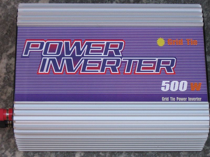

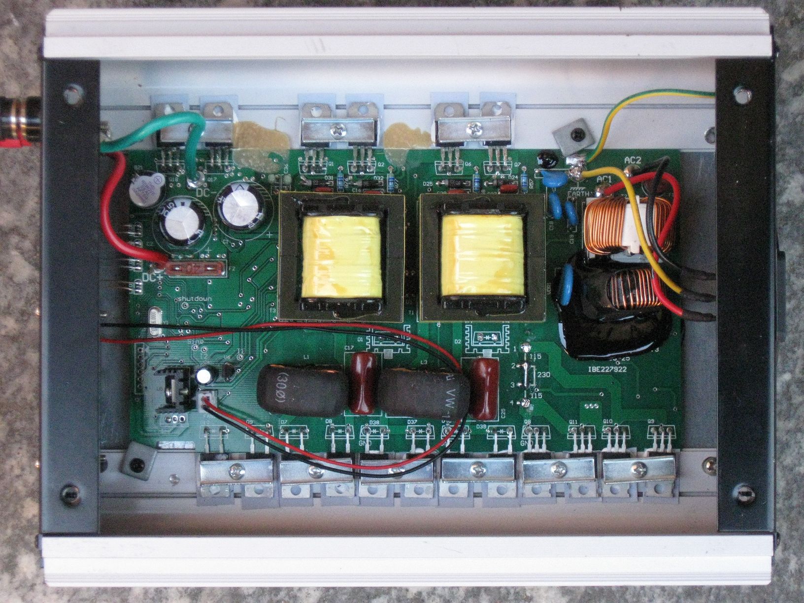

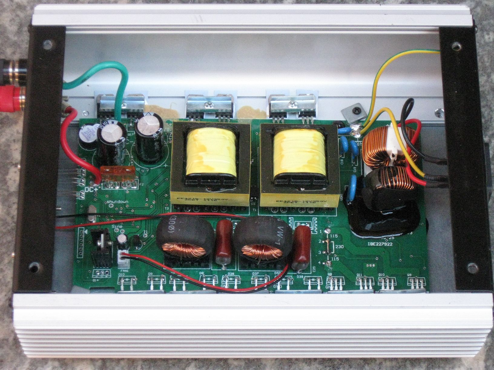

Vielleicht mal für den ein oder anderen Interessant der sich vor dem Kauf für das Innenleben interessiert, das Teil ist soeben aus UK bei mir eingetroffen, Preis 160 Euro incl Versand:
500W MICRO GRID TIE Power INVERTER SOLAR Panel 10.8-30V (die abgerundete Ausführung mit dem Lila Etikett)
Ersten Funktionstest bestanden, bei niederen Spannungen bringt er aber nicht die volle Leistung, zB wandelt er bei 11-14V nur 1,3-1,5A des Stroms um, ab 14V macht er dann einen Sprung auf 2,8-3A. Ob der Strom dann Linear zur Spannung weiter mit ansteigt kann ich noch nicht sagen da mein Labornetzteil nur 3A kann. Sowas muß aber für Windräder nichtmal schlecht sein, da es nicht gleich von Anfang an voll abgebremst wird und somit auch die Möglichkeit hat erstmal auf Touren zu kommen.

Fein , da hast ein gutes Teil gekauft :-)
Schöne Pics. Das langsame Hochstarten ist gut so wie du bemerkt hast, er ist aber viel agiler wie andere Billig Inverter die mit schnellen Leistungswechseln überfordert sind. Bin schon neuegierig auf deinen weitern Details, da ich ihn gar nicht so genau unter die Lupe nahm da er mir mir keinen Grund für Unzufriedenheit gab (in relation zu andern Billiginverten) und immer brav mit den gegebenheiten klarkam.

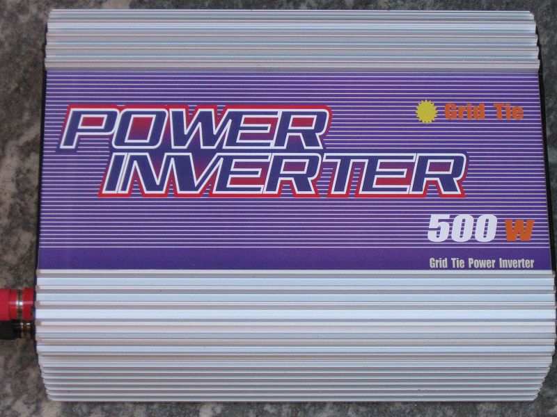

auch ich melde ich mich mal wieder.
Da in letzter Zeit hier viel Wind vorhanden war und ich aber immer weniger Zeit finde den Strom, welcher über die Windkraftanlage, sowie die Solarmoule erzeugt wird zu verbrauchen, habe ich mich nun auch dazu bewogen mir einen dieser Einspeisewechselrichter anzuschaffen.
Bei mir ist es das 450/500W Modell mit einer Eingangsspannung von 10.8V~30V:
http://www.ebay.de/itm/2707869…1423.l2648
Ich werde ihn auch einmal aufschrauben und Bilder machen.
Auch das (notwendige!!) ENS-Modul wird mir von einem Elektroniker aus dem Ort gestellt =)
Zwischen Netz und dem Grid Tie werde ich ein Energiekostenmessgerät, als auch einen von mir genullten Stromzähler schalten, um die momentane Watt-Zahl ablesen zu können und die eingespeisten kWh.
Heute wurde der Wechselrichter und die 50m Erdkabel bestellt. Ich werde weiter berichten, wenn diese zwei Sachen bei mir eingetroffen sind.
Jochen
