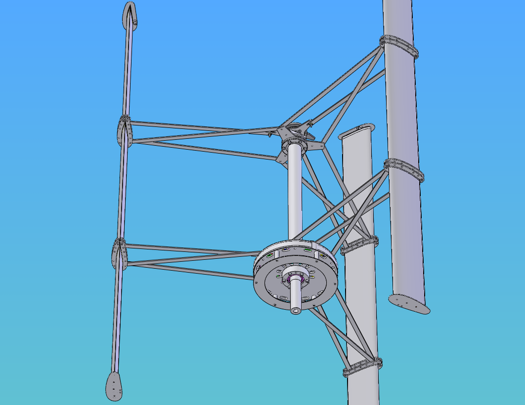

Habe mal den Zeichnungssatz fertig gemacht. Lässt sich ja sonst nicht bauen.
Stückliste ist auch fast fertig.
Interessenten können sich also melden.
Da doch Karbon vor gesehen ist, können die Seildreiecke bis zu einer gewissen Geschwindigkeit weg bleiben.
Dann egibt sich folgendes Design:
Drehbarer Bremssattel noch, damit das Drehmoment ermittelt werden kann.
Generator wird erst mit Magneten und Spulen bestückt, wenn die Anlagen-Kennlinie vor liegt.
Grüße vom Windfried

Mit welchem Profil soll das ganze arbeiten?
MAx
Windfried
Beiträge: 711
Dabei seit: 05 / 2006
Re: Gesteuerter Darrieus - was ist dran?
Gepostet: 14.11.2012 - 09:24 Uhr  ·  #29
Mit einem symmetrischen Profil, welches auf die Kreisbahn gebogen wurde.
Gruß, Windfried

Wie gut das Prinzip funktioniert, dazu ist dieser Testaufbau ja da, mit vielen Einstellmöglichkeiten:
Flügelstellung, Exzentriztität des Steuerkopfes (hier Null = Normal-Darrieus). Selbst Profilwölbung nach Innen ist möglich.
