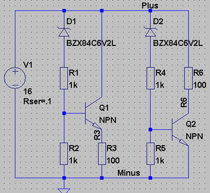

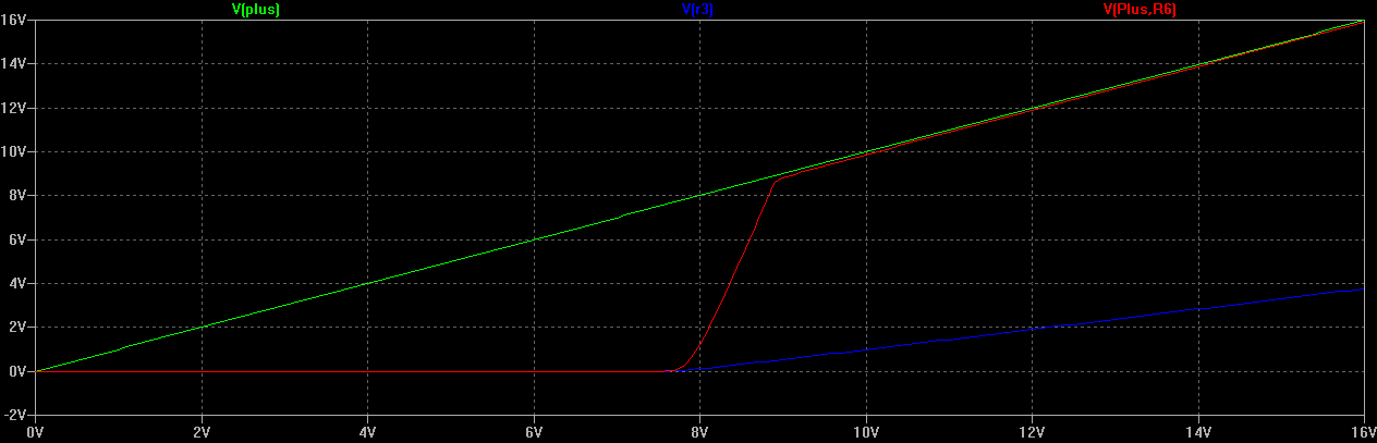

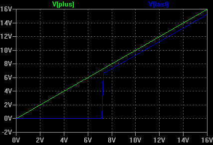

um mal das Verhalten solch einfacher Schaltungen vergleichend zu zeigen, habe ich sie simuliert und die Ergebnisse anzeigen lassen.
Der linke Teil der Schaltung benutzt die Kollektorschaltung mit Last (R3) im Emitterzweig, der rechte Teil der Schaltung benutzt die Emitterschaltung mit Last (R6) im Kollektorzweig. Die grüne Linie zeigt die ansteigende Speisespannung, die blaue Linie die Lastspannung der linken Schaltung, die rote Linie die Lastspannung der rechten Schaltung.
Es ist an der blauen Line unschwer zu erkennen, dass die Reaktion der linken Schaltung sehr ungünstig ist. Die rote Kurve zeigt dagegen das gewünschte Verhalten, nämlich einen recht steilen Anstieg der Lastspannung ab der Durchbruchsspannung der Z-Diode. Vom Schaltverhalten her ist an dieser Stelle die rechte Schaltung deutlich besser geeignet.
MfG. Andreas
Schaltung
Dateiname: Z-Relais-Schaltung.png
Dateigröße: 6.26 KB
Titel: Schaltung
Heruntergeladen: 1777
Kurven
Dateiname: Z-Relais-Kurve.png
Dateigröße: 7.71 KB
Titel: Kurven
Heruntergeladen: 1731
Ist das jetzt eine Schaltung oder sind das zwei?
Wie wird die Schaltung dimensioniert? :-)
Warum steigt die rote Kurve so steil an? Ist das ein Feldeffekt-Transistor?
Dani
Beiträge: 6883
Re: Sicherheitsabschaltung
Gepostet: 25.02.2012 - 23:11 Uhr  ·  #23
Das sind zwei Schaltungen (an der gleichen Versorgunsspannung). Die linke "schlechtere" zeigt die Schaltung, wie du sie bereits kennst mit der Schaltseite des Relais am Emitter. Das Schaltverhalten ist dort flacher, weil der Basis-Emitter-Strom durch den Wiederstand der Relaisspule begrenzt wird. Die rechte zeigt den Vorschlag von Windfried, die ein steileres "besseres" Schaltverhalten zeigt.

Vielen Dank, also werde ich jetzt eine Schaltung wie die Rechte bauen.
Nun zur Funktionsweise: Bei der rechten Schaltung entsteht durch den Transistor ein hoher Kollektorstrom. Somit wird bei diesem Widerstand mehr Leistung verbraten, oder?
Wie wird die Schaltung dimensioniert? Die Z-Diode gibt die Schaltspannung vor, sie fungiert in Sperrrichtung als Spannungsbegrenzung. Tritt eine höhere Spannung auf, wird diese in der Diode in Wärme umgewandelt. Der Widerstand R5 kann ja ein Potentiometer sein, um die Basis-Emitter-Spannung zu regeln, da sich die Spannungen wie die Widerstände verhalten (Gesetz der Reihenschaltung).

das benutze Programm ist LTspice von Linaer Technology. Das kostenlose Windows-Programm ist vorzugsweise zum Schaltungsdesign mit LT-Bausteinen gedacht, kann aber auch als allgemeiner Simulator eingesetzt werden. Die Bedienung ist anfangs ungewohnt, man sollte sich erst langsam einarbeiten.
Zur Relais-Ansteuerung ist noch zu sagen, dass sie hier keineswegs optimal gemacht ist. Dies ist das absolute Minimum, was leider keinen klaren Schaltpunkt hat. Normalerweise verwendet man daher Trigger, welche einen eindeutigen Einschaltpunkt und einen eindeutigen Ausschaltpunkt haben. Der Abstand dazwischen nennt sich Hysterese. Eine große Hysterese bringt eine hohe Störsicherheit und verringert das Flattern des Relais in den meisten Fällen.

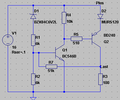

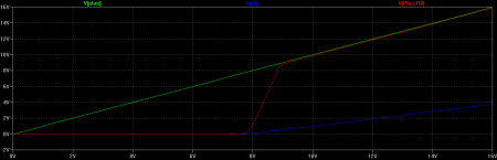

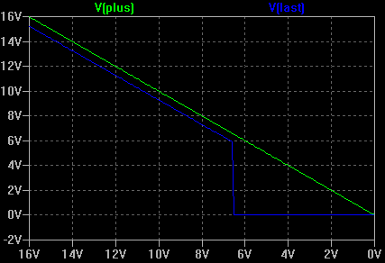

für eine korrekte Auslösung bei einstellbaren Schwellen benötigt es einen Trigger. Ich leihe mir den mal von C. Kuhtz aus, der kann auch kräftigere Relais ansteuern. Das Schaltverhalten ist schon recht gut, der Aufwand gering.
MfG. Andreas

In der Tat! Das Schaltverhalten eines Triggers ist sehr passend zu meinen Vorstellungen.
Könntet ihr die Funktionsweise kurz und verständlich erklären?

Warum sind die Widerstände in der Triggerschaltung so hochohmig?
Wie sieht eine Schaltung mit einem Varistor aus? Er müsste doch parallel zum Relais geschaltet werden?
Wie würde die Schaltung bei 300V aussehen? Ich meine damit hauptsächlich, welche Zener-Diode und welches Relais?
