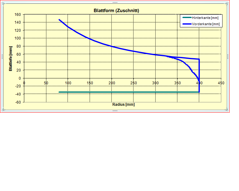

0,8 m windrad eigenbau
Dateiname: Flügel.png
Dateigröße: 16.94 KB
Heruntergeladen: 2354

Re: 0,8 m windrad eigenbau
Gepostet: 03.03.2013 - 11:29 Uhr  ·  #32
Auch hallo,
Ja das mit der Fremdhilfe stimmt
Es sei denn, Du gibst die Fremdhilfe an. Ohne gehts ja nicht. Ist ja auch schon ne Leistung, das Richtige zu finden.
Wirst z.B. das ROWI-Tool angeben müssen. Bedient hast Du es vermutlich selber. :-)
Ausenseite geschliffen habe
Wenn schön tangentialer Übergang - lass es! Selbst wenn nicht - Du hast Leistungsreserven pur.
Deswegen wäre hier auch an der Hinterkante einfach technisch scharf (Kanten gebrochen) ausreichend.
Am Flügelende schleifen, das würde mich schon interessieren, welche Linie ist denn da gemeint die Rosane? Habe im Anhang mal ne Skizze gemacht, wie ich das Verstanden habe.
Nur sehe ich keine rosane Linie. Vielleicht meinst Du den Spline (Freihandlinie). Die wäre bei Flügelprofilen mit gerader Unterseite auf der richtigen Seite,
nicht aber bei Profilen der gewölbten Platte. Würde den Anstellwinkel vergrößern. Das will man an der Blattspitze gerade nicht.
Deshalb:
Hier von der Hinterkante aus, bis y=-20 sollte genügen, höchstens bis y=0.
Ecken bischen entschärfen wegen Verletzungsgefahr. R5 bis R10, denke ich.
Grafiken: Forum/cf3/topic.php?t=3840 insbes. 2. Bild
Zusammenhänge komplex. Wenn ein Windneuling das noch nicht versteht - angemessen. Wenn es Dich doch interessiert - ruf an!
Gruß, W.

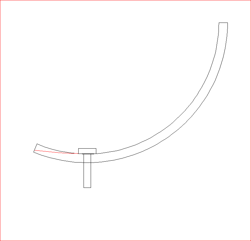

windneuling
Herkunft: Schwarzwald
Beiträge: 61
Dabei seit: 12 / 2012
Gepostet: 03.03.2013 - 13:53 Uhr  ·  #33
Ja aber dann auf der Innenseite schleifen oder ? Sodass dann die negativen Werte nicht mehr vorhanden sind. Habe im Anhang mal eine Skizze gemacht. Die rote Linie stellt die Linie dar, auf welche von der Innenseite des Rohrs her geschliffen wird
Gruß windneuling
Dateiname: Forum.PNG
Dateigröße: 7.15 KB
Heruntergeladen: 2348
Gepostet: 03.03.2013 - 20:47 Uhr  ·  #35
@ Windneuling: Ganz richtig!. Nur genügt das aus meiner Sicht an der Blattspitze, so die letzten 30% Radius, vielleicht auch bis Blattmitte.
Keine Sorge! Dass der Bogen sonst Stück zum Wind entgegen geht macht nichts. Auf die Profilsehne kommt es an.
@ Ray: Warum schreibst Du das hier, wo es doch ein Forumsbeitrag ist? Außerdem, woher weißt Du das?
Grußformel, und wenn nur in Kurzform, hätte ich schon ganz gerne.
Gruß, W.
