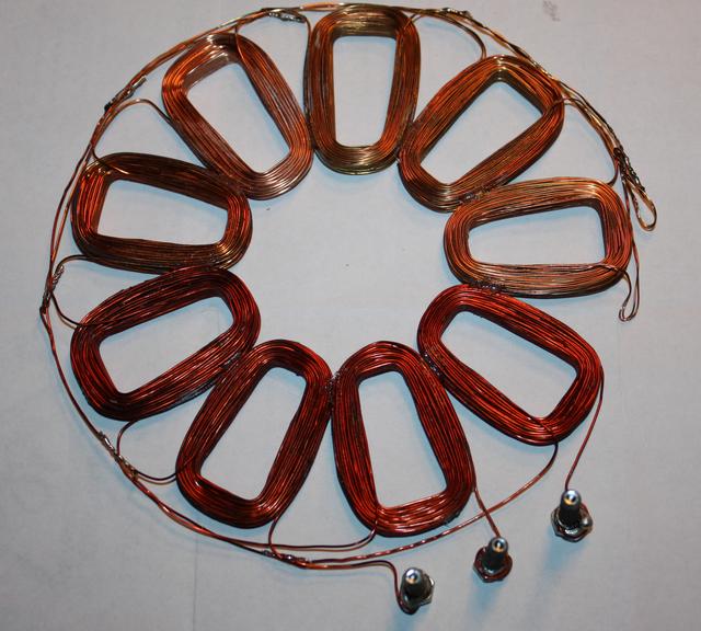

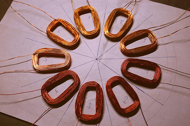

Wollte Euch mal auf dem Laufenden halten. Habe die Spulen fertig gewickelt. Drei davon mit zwei Drähte in der Hand da ich nur noch von dem 0,4 mm2 Draht über hatte. Der Rest ist mit 0,6 mm2 und ein Draht.
Der Wiederstand ist ziemlich gleich bei allen Spulen.
Jetzt wird noch verschaltet und dann die Gußform gebaut. Polyesterharz und die Magnete sich schon bestellt.
Gruß und bis zum nächsten Update.

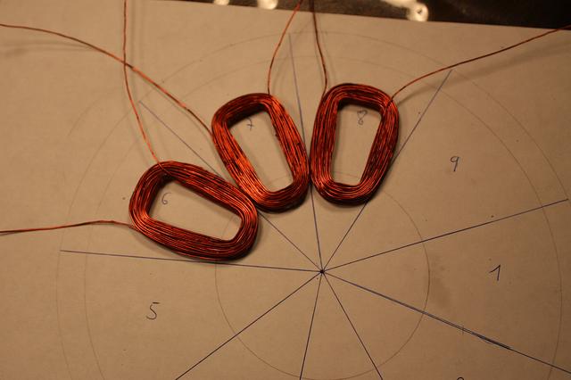

Hab noch ne Frage bevors zum Stator gießen geht.
Auf dem Bild ist zu sehen wie die Spulen angeordnet sind. Mit etwas Abstand zueinander. Ist das in irgend einer Form relevant wie der Abstand ist. Worin liegt der Unterschied wenn ich die Spulen soweit zusammenschiebe das sie sich berühren? Oder macht das keinen unterschied? Bis auf die Tatsache das natürlich der Radius des Stator kleiner wird.

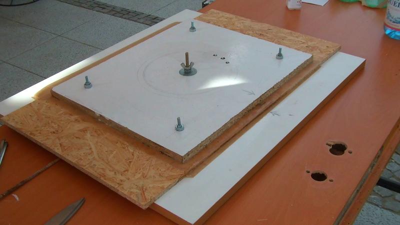

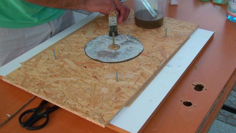

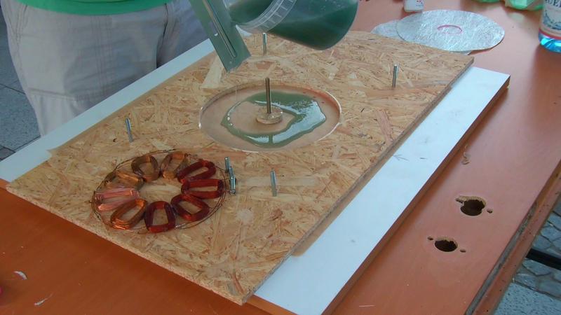

So der Stator ist gegossen. Bilder kommen noch. In der geschlossenen Form, wie lange sollte da das Polyesterharz aushärten, bis ich die Form öffne?

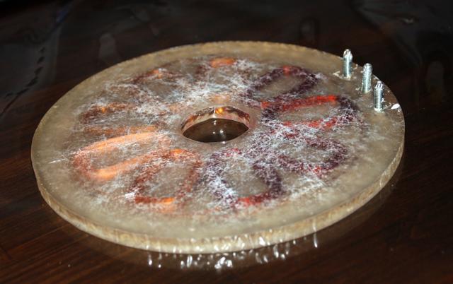

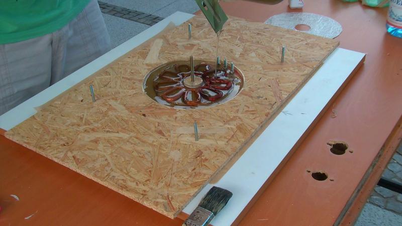

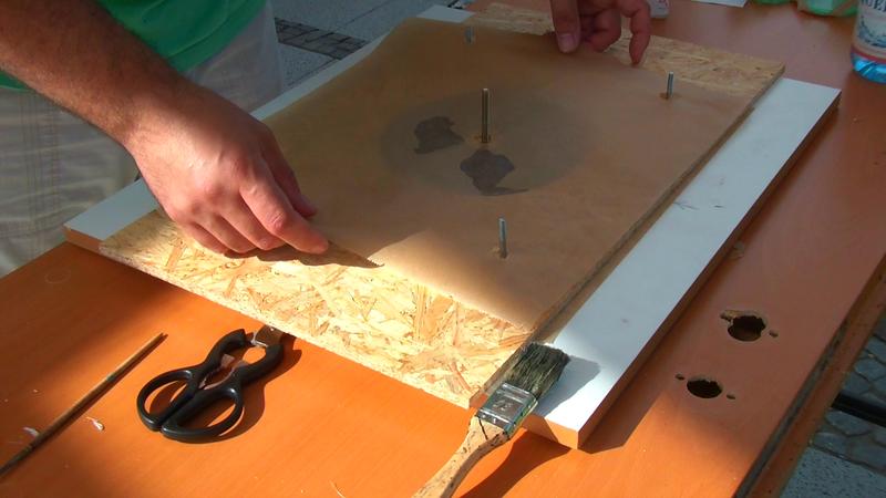

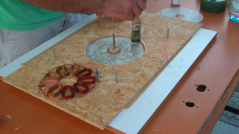

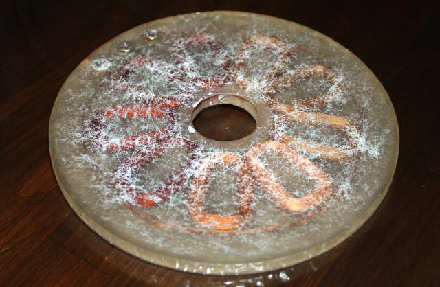

Hallo hier die Bilder.

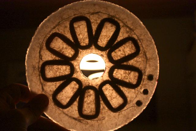

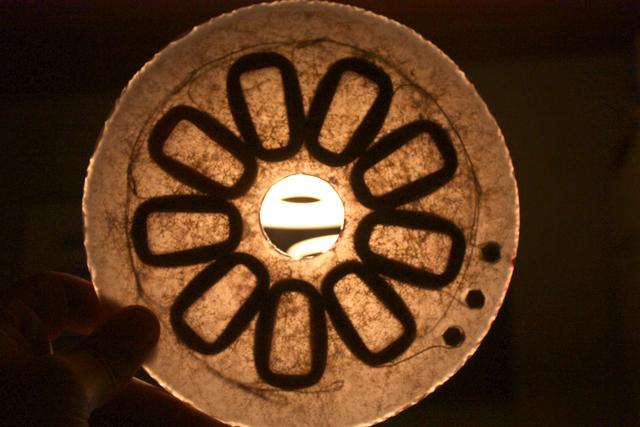

Habe den Stator heute nach ca. 24 Stunden aus der Form genommen. Ging super, bis aud den Deckel. Die Schrauben der Phasen hatten sich mit dem Harz in den Löchern festgeklebt. Hab fast ne dreiviertel Stunde gebraucht den Stator ohne Beschädigung aus vom Deckel zu trennen.
Im großen ganzen bin ich zufrieden. Ist ja ein Generator zum üben. :-)
Warum sieht manbeim fertigen Stator Teilweise die Glasfasern die weis zu sehen sind? Mach mir nichts aus, das Teil wir sowieso lackiert.

moin,
Lese jetzt erst rein hier. Sieht soweit super aus, ist schön geworden dien Statur. Etwas sorgen mache ich mir aber wie du gewickelt hast...Wenn du einige Spulen mit nur einem, andere mit 2 Drähten in Hand gefertigt hast, dann werden sich die einzelSPulen auf jeden Fall im Widerstand unterscheiden. Das ist sehr ungünstig da dieser möglichst gleich bleiben sollte. noch erträglich ist das, wenn du diese doppelt gewcikelten Spulen gleichmäßig auf die einzelnen Phasen verteilt hast undalles im Stern verschaltet ist. Ungünstig ist es, wenn du das nicht gleichmäßig aufgeteilt hast und am schlimmsten noch im Dreieck verschaltet wurde. In beiden Fällne wirst du "viel" Verlustleistung haben. Da solltest du das nächste Mal drauf achten!
RedFaction
Alter: 47
Beiträge: 88
Dabei seit: 05 / 2011
Re: kleinen Generator zum Üben
Gepostet: 11.06.2013 - 10:04 Uhr  ·  #33
Ja, ich habe die drei Spulen die mit zwei Drähten gewickelt wurden auf alle drei Phasen aufgeteilt. Die Messung unter allen drei Phasenausgängen ist bei allen ca. 4,4 Ohm.

Gepostet: 12.06.2013 - 12:52 Uhr  ·  #34
Ok...4,4 Ohm ist ziemlich viel...sehr viel Leistung wird nicht herauskommen ohne den Stator zu überlasten...ohne es jetzt zu rechnen schätze ich mal auf nicht mehr als maximal 80 Watt, wobei dann schon Verluste von mehr als 300 Watt anfallen, bezogen auf Batterieladung, also weniger als 25% Wirkungsgrad in Verbindung mit einem 12V System- bei 24V entsprechend mehr möglich.

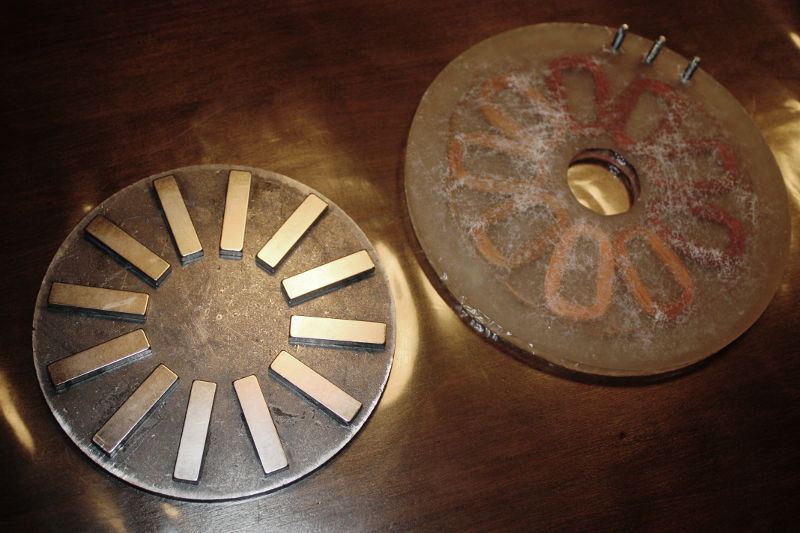

Habe eben eine Platte mit Magneten besetzt und mal auf dem Stator mal hin und her gedreht mit der Hand, das max. was ich ablesen konnte waren 0,4 Volt :-(
Naja, bin mal gespannt was raus kommt wenn ich das ganze auf einer Welle montiere und mit sagen wir mal 100 Umdrehungen drehen lasse.
Also sagen wir mal so, wenn ich mit dem Teil an meinem Savonius eine 6 Volt Batterie geladen bekomme und da mal so 24/7 ein paar bunte LED´s im Garten tanzen lassen kann, dann bin ich erst mal happy.
Mehr wollte ich mit diesem GENI nicht erreichen.
Ob ich einen größeren baue glaube ich jetzt unmittelbar nicht. Das wäre schade um die Zeit und Material, da ich nicht die Möglichkeit habe so ein Windrad sinnvoll aufzustellen.
Aber schauen wir mal, sag niemals nie.
Hier noch ein Bild....

Ernüchterung macht sich breit. Habe heute die Magnetscheibe in meine Drehbank eingespannt und auf ca. 100 rpm gebracht.
Also eine Magnetscheibe und der Stator.
Es kommen 1,5 Volt Wechselspannung raus, bei 100rpm zwieschen zwei Phasen.
Was kann ich mit einer zweiten Magnetscheibe an Mehrleistung erwarten?

aber sie MÜSSEN aus Stahl bzw. Eisen sein, sonst ist die Spannung lächerlich kein- das bringt ganz enorm was!

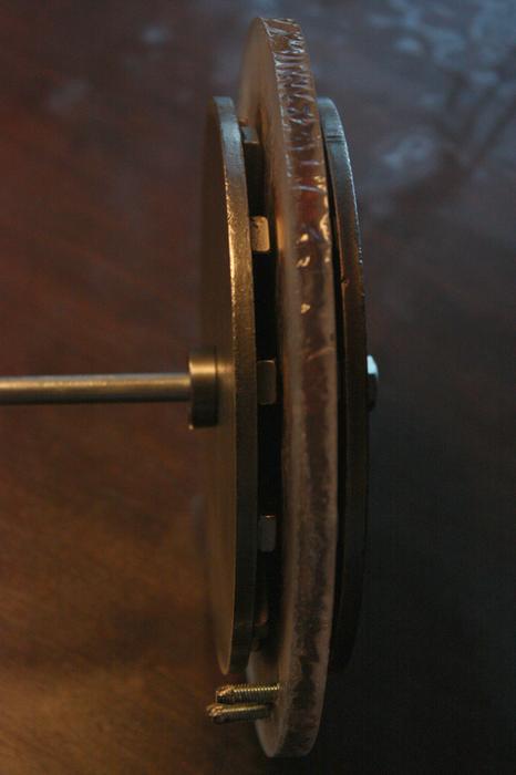

Also habe jetzt mit zwei Scheiben und jeweils 12 Magnete den Geni mal zum Testen zusammen gebaut.
Bei 500 rpm bekomme ich ohne Last 21 Volt an zwei Phasen.
Mit der Fingern gedreht (keine Ahnung wieviel rpm das waren) komme ich auf ca. 7 Volt.
Was kann ich für Test machen um realistische bzw. Aussagekräftige Ergebnisse zu bekommen?
Hier noch ein BIld.
