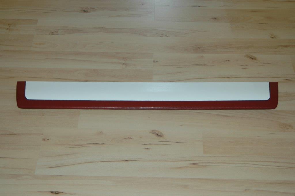

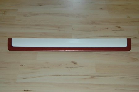

Die Flügel sind nun alle fertig lackiert, es wäre nun eigentlich alles bereit für einen Testlauf.
Allerdings möchte ich meine Familie am Heiligabend auch nicht überstrapazieren... :-)
Ich weiss noch nicht so recht, wie ich (ohne wochenlange Versuchsreihen) die Fliehkraftgewichte für die Sturmsicherung auf ein passendens Maß bekomme.
Wenn jemand hierzu eine Idee hat, so würde ich mich darüber sehr freuen.

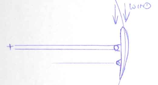

Da hast Du wohl recht, Soderica. Vielleicht versuche ich es einfach mit einem Stapel Unterlegscheiben, von denen ich bei Bedarf welche wegnehmen kann.
Eine andere Sache ist mir allerdings noch etwas schleierhaft.
Es geht dabei um die Ausrichtung der Windfahne in Bezug auf den Exzenter.
Wenn ich den Augenblick nehme, in dem die Windrichtung genau senkrecht auf den Radius des zu betrachtenden Flügels steht, so würde ich vom Gefühl her sagen, dass dieser Flügel durch den Exzenter genau so eingestellt werden muss, dass er leichten Auftrieb hat, aber der Anstellwinkel in der weiteren Drehbewegung noch vergrößert werden muss.
Bruno, der in seiner sehr schön gemachten Dokumentation ja auch eine Art Clark Y verwendet, stellt den Flügel in der oben geschilderten Position mit der flachen Seite senkrecht zum Radius, (also auch mit leichtem Auftrieb) wobei dies bei ihm am äusseren Totpunkt des Verstellbereiches liegt, sodass der Flügel also in keiner Phase um seine Generatorachse eine neutrale oder gar negative Anstellung ereicht.
Ist das korrekt so ?

Das mit dem Anstellwinkel der Windfahne habe ich unbewusst beim ersten Versuch so gemacht, nachher bei weiteren Versuchen mehrmals verschoben. Das beste Ergebnis war jedoch immer, wenn die Windfahne paralell zum Flügel stand. Ich denke aber, da Deine Anlage wesentlich besser gebaut ist als meine, dass Du da mit etwas herumprübeln vielleicht ein optimales Ergebnis herausbekommst. Envergate Anlagen wurden auch so aufgebaut, wie die von mir als Doku hier eingestellte. Schade übrigens, das man vom Urvater dieser Excenteranlage nie mehr etwas gehört hat und Envergate behauptet hat, sie seinen die " Erfinder " dieses Anlagetyps gewesen.
Hier noch der Link dazu:
http://www.windstuffnow.com/main/darrieus_type.htm
Ich habe auch mit der Blattverstellung herumgespielt und hier kann man wahrscheinlich noch etwas mehr herauskitzeln als das was bei mir rauskam.
Hätte ich eine solche Anlage wie Du sie jetzt hier vorstellst, würde ich da wahrscheinlich Stunden, wenn nicht sogar Monate damit verbringen, bis da ein perfektes Ergebnis drau resultiert.
Viel Spass wünsch ich Dir noch bei Deinen weiteren Tests und hoffentlich postest Du auch weitere Details hier im Forum.

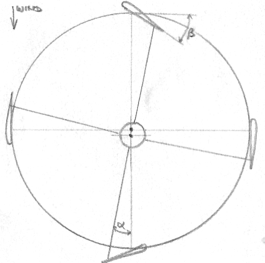

Es will mir noch nicht so richtig einleuchten, warum die Flügel nicht auch einen negativen Anstellwinkel bekommen sollten.
Es erscheint mir mittlerweile am logischsten, dass die Flügel gegen den Wind (in der Abbildung unten also auf 3 Uhr) in Neutralstellung, sprich bei symmetrischem Profil in 90° zum Radius stehen, zur 12 Uhr Position ihren maximal positiven Anstellwinkel erreichen, bei 9 Uhr wieder über die 90° zurückdrehen und bei 6 Uhr maximal negativen Anstellwinkel haben.
Daraus würde sich ergeben, dass die Windfahne in der Verlängerung der Verbindungslinie zwischen Hauptdrehpunkt und Exzenterdrehpunkt liegt, bzw. wenn man es genau nehmen will um den Winkel α verdreht.
Man kann es auf dem Foto der windsuffnow-Seite nicht wirklich erkennen, welches die Drehrichtung ist, was aber wiederum zu sehen ist, ist dass die Windfahne genau umgekehrt wie gerade von mir beschrieben montiert ist.
Aber möglicherweise wird auch die Flügelnase bewegt,(geht das überhaupt) dann würde es wieder passen.
Windfried, Du hast Dich doch eingehend mit dem gesteuerten Darrieus befasst, was meinst Du dazu ?
In Deinem Thread konnte ich leider nichts zur Ausrichtung der Windfahne bzw. zur Anstellung der Flügel finden...

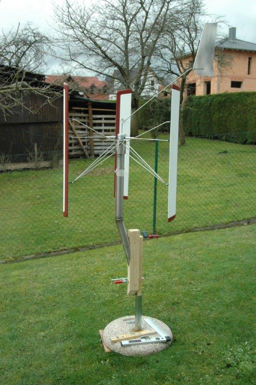

Es ist zum Mäuse melken, es bewegt sich überhaupt nichts.
Soeben habe ich einen ersten Probelauf durchgeführt und bin völlig ernüchtert ob des Ergebnisses.
Trotz starkem, leider recht böigem Wind ist der Rotor von einer vollen Umdrehung um Welten entfernt.
Gar nicht zu reden von einem gleichmäßigen Lauf.
Zu den Daten.
Ich habe die beiden, bereits beschriebenen Einstellungen ausprobiert. Bei beiden Versucen war keine Last am Generator angeschlossen.
Zunächst Brunos Einstellung mit 90° zur maximalen Exzenter-Auslenkung verdrehter Windfahne und einem Anstellwinkel von Grob 0° bis + 20°
Nichts, nur hin- und her-Gewackel.
Als nächstes die von mir zuletzt beschriebene Einstellung mit linear zur maximalen Exzenter-Auslenkung angeordneter Windfahne und Anstellwinkel von etwa -15° bis +6°(Clark Y hat ja bereits bei 0°Anstellwinkel einen ordentlichen Auftrieb)
Identisches Ergebnis.
In beiden Fällen half auch kein Anschubsen.
Ich bin mit meinem Latein für's erste am Ende. Dass noch ordentlich Optimierungspotential vorhanden sein würde, damit habe ich gerechnet, aber dass nun so wirklich garnichts geht, das ist doch schon verdammt demotivierend.
anbei noch Bildchen und Video :

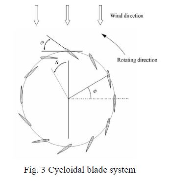

Mittlerweile habe ich aus lauter Frust bereits damit begonnen C-Rotor-Flügel für meine Anlage zu bauen, weil ich einfach keinen Ansatz finde, wie ich weiter vorgehen könnte.
Allerdings widerstrebt es mir völlig, den Darrieus aufzugeben und irgenwie kommt es mir so ähnlich vor, wie mich am Kopf zu kratzen, wenn jemand meine angebotene Hand nicht schütteln will. :-/
Diese Abbildung aus einem Bericht der School of Mechanical & Aerospace Engineering in Seoul
bezüglich der Blattverstellung beim Darrieus bestätigt zu 100% meinen Ansatz.
Weiterhin habe ich nach Stefans Rastmomentangabe von 0,7 Nm (im Thread "Gesteuerter Darrieus - was ist dran?") auch mal das Rastmoment meines Nabendynamos gemessen und komme auf 0,25Nm.
Ich hatte damit gerechnet, dass sich der Selbstanlauf durch die Blattverstellung erheblich verbessert. Da ich in unserer Gegend kaum mit konstant starkem Wind rechnen kann, bin ich echt darauf angewiesen, dass die Anlage nach jeder Flaute wieder startet...

Übrigens, schau dir mal die Polaren an (http://airfoiltools.com/airfoil/details?airfoil=clarky-il). Du kannst die Polaren die nicht interessieren ausblenden Reynoldsnumber Range Low High beide auf 100000 das passt etwa für die laufende Turbine und unsere Zwecke. Allerdings ist bei dieser Reynoldszahl der Auftrieb bei -4.5° schon ordentlich negativ und der Widerstand schon gut in die Höhe geschossen Cd=0.05 (Cd mit d für drag=widerstand). Das Minimum für den Widerstand auf Gegenwindkurs liegt bei etwa +5°.
Also es spricht wirklich einiges dafür die Flügel Hinterkante nach innen anzustellen.
Bei noch niedriger Reynoldszahlen, die leider relevant sind, weil man sie beim Beschleunigen durchfahren muss zeigen die Polaren ein unübersichtliches Verhalten. Das liegt grob gesprochen daran, dass die Grenzschicht zu lange laminar bleibt und eine laminare Grenzschicht löst sich leichter ab als eine turbulente. Hier heißt das vor allem im Anlaufbereich kann es Überraschungen geben und wenn man sich die Polare für Re=50000 so ansieht sollte man es mit der Voranstellung nach innen (Hinterkante) auch nicht übertreiben, weil der Widerstand sonst vielleicht doch zu hoch wird und gegen den Wind ist Widerstand wirklich Gift.
Jetzt noch mal weil ich gerade dabei bin der Fall für Umgedrehte Flügel. Also falls du das in Erwägung ziehst.
In dem Fall heißt es dann ja Hinterkante um 2°..5° nach aussen anstellen. Steueramplitude nehmen wir wie gehabt mit +/- 10° an.
Gegen Wind: Widerstand in etwa minimal.
In Luv: 90°+Voranstellung-10°= 82°..85°
In Lee: -90°+Voranstellung+10°= -75°..78° (Naja viel gewinnen tut man durch die Voranstellung nicht. Offenbar muss man auch bei den gesteuerten Darrieus-Turbinen auf den Widerstand setzen, wenn man die Amplitude nicht dynamisch regelt...)
Vor dem Wind: -180°+Voranstellung = -178°..-175° das heißt Anströmung über die scharfe Hinterkante auf die flache Seite als Unterdruckseite. Das gibt ordentlich Widerstand. Gut so.
Tja... Ich drück dir die Daumen.
Ah... Noch was Für unsere Turbinen ist es gar nicht unbedingt gut wenn die Flügel spiegelglatte Oberflächen haben. Das liegt an den Ablöseerscheinungen der laminaren Grenzschicht. Ein paradoxes Phänomen. Besonder deutlich wird das bei Insektenflügeln, die sich in sehr niedrigen Reynoldszahlbereichen bewegen, und nicht eben "aerodynamisch" aussehen. Für's Anlaufen ist ein bisschen Rauhigkeit nicht schlecht.
Gruß, Stefan

Ha, so langsam blicke ich durch.
Leider habe ich mich viel zu wenig mit der theoretischen Seite der Stömungslehre beschäftigt, sodass ich hier einige defizite habe.
Aber ich seh schon, dass ich da einiges nachholen muss, wenn ich verstehen will, was um den Rotor herum abläuft.
Ich werde Deinen Vorschlag beherzigen und den Anstellwinkel vergrößern.
Leider haben wir schon seit zwei oder drei Tagen überhaupt keine Luftbewegung mehr, sodass ich die Flaute nutzen und einen neuen (vertellbaren) Exzenter bauen werde, mit dem ich eine größere Amplitude erreichen kann.
Hier werde ich dann vermutlich auch eine elegantere Sturmsicherung integrieren kann.
Eine dynamische Verstellung der Amplitude spukt mir nach Deinen Andeutungen auch schon im Kopf herum, aber das werde ich auf unbestimmte Zeit vertagen, da meine Familie schon reichlich genervt ist von meiner ständigen geistigen und physischen Abwesenheit. ^_^
Ich möchte Dir für Deine Ausführungen nochmals herzlich danken, die haben mich aus meiner Resignation herausgezogen und mich vor der dauerhaften Schädigung meines Egos bewahrt, die mich zweifellos ereilt hätte, hätte ich wirklich auf C-Rotor umgesattelt.

Auf Deinem Video sehe ich, dass sich die Windfahne sehr eigenartig bewegt, fast so, als wäre sie nicht mit dem Excenter verschraubt, lose ist. In meinen Video siehst du ja eigentlich sehr gut, wie die Windfahne den Rotor immer richtig eindreht. Es ist mir nicht verständlich, wie so das bei deiner Anlage nicht hinhauen soll, die ist ja um Welten besser gebaut als das Teil was ich hier gepostet habe. Wie erwähnt, ist die Einstellung am Excenter eine etwas bastlerische Tätigkeit um eine gute Starteigenschaft und einen perfekten Lauf zu bekommen. Mit verstellbaren Streben sollte es aber meiner Meinung nach noch viel besser gehen. Als ich damals mit der Konstruktion begann, waren ja nur Fragen und das Urkonstrukt als Anhaltspunkt vorhanden. Wo ist der optimale Drehpunkt im Flügel, wie lange soll der Abstand zwischen fixem Drehpunkt und der Befestigung der Strebe sein? Es ist ganz klar, je weiter diese beiden Achspunkte auseinander liegen, um so eine grössere Verstellung wird sich daraus ergeben. Ich habe mir damals überlegt, ob es vielleicht Sinn machen würde, den hinteren Drehpunkt verschiebbar zu machen, also im Flügelprofil eine Nute einbauen-Nutenstein einsetzen, so dass eine noch bessere Verstellmöglichkeit vorhanden ist. Hab das aber verworfen und mit Versuchen mich an den "optimalen" Abstand herangeschraubt ( durch die vielen Löcher die dadurch entstanden sind musste ich am Schluss 3 neue Flügel schnitzen). Entweder habe ich da sehr viel Glück gehabt, denn die Turbine ist ohne Probleme gelaufen. Leichtläufigkeit ist da wohl aber das A und O, wobei ich davon ausgehe, dass das bei deinen Anlage ja so ist. Woran es nun liegt, dass sich der Rotor nicht drehen will, ist mir nicht begreiflich, an der Profilform der Flügel sollte es wohl nicht liegen.
Gruss Bruno
