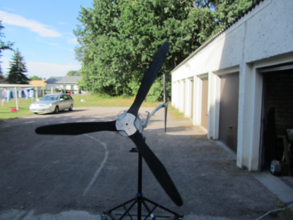

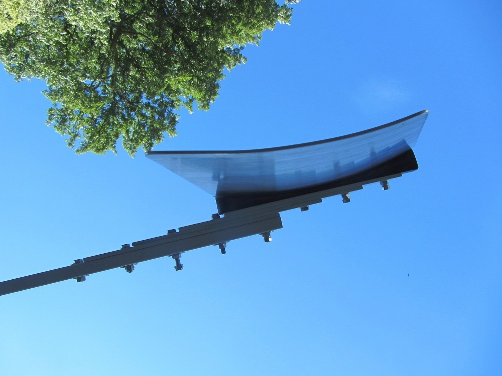

Da meine Windfahne -ebene Blechplatte- immer zu weit ausgeweht wurde, also eher 20° Anstellwinkel anstatt 10°,
habe ich sie mir rollen lassen zum Profil der gewölbten Platte. Außerdem habe ich den Fahnenarm mittels gestaffelter Aufteilung der Zusatzgewichte (4x Flachmaterial Stahl 40x300x6) verlängert auf Länge bis Schwerpunkt ca. 1m, ähnlich Piggott D 1800.
Ergebnis verblüffend. An der zu großen Auswehung änderte sich nicht viel.
Woran mag es liegen?

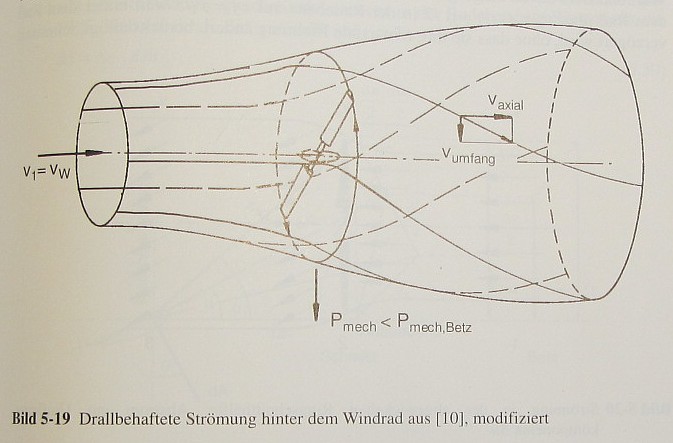

Hinter dem Rotor ist der Wind auf ca. 1/3 der ursprünglichen Stärke reduziert worden.
Außerdem, wenn man sich die Strahlaufweitung hinter dem Rotor anssieht, wundert es mich inzwischen nicht.
Quelle: Gasch | Twele, Windkraftanlagen, 7. Auflage
Meine Windfahne ist nicht mittig.
Träger ist sie geworden, da schwerer und mit längerem Arm. Aber noch akzeptabel.
Ab Gondelschub 80N fängt das Furl-System an zu arbeiten (nachgemessen). Das mag schon ausreichen für ne einfache Lademaschine.
Für eine mit MPPT/Übertragungskennlinie bzw. Netzeinspeisung dürfte die Windfahne sich aber erst ab 150N heben.
Und schon denkt man nach über Feder-Rückstellung, evtl. sogar mittels Gasfeder.
Auch wird einem klar, warum Heli-Abregelungen von anderen verwendet werden.
Auch passiv-Stall, also Deckelung der Drehzahl (Spannung) hat plötzlich seinen Reiz, wenn der Generator es aus hält.
Noch vor 1/2 Jahr war ich der Meinung, dass gewichtsbasierte Furl-Systeme ala Piggott das beste Mittel der Wahl wären.
Für einfache Lademaschinen mag das auch stimmen. Bei Verwendung von Übertragungskennlinien/MPPT aber nicht.

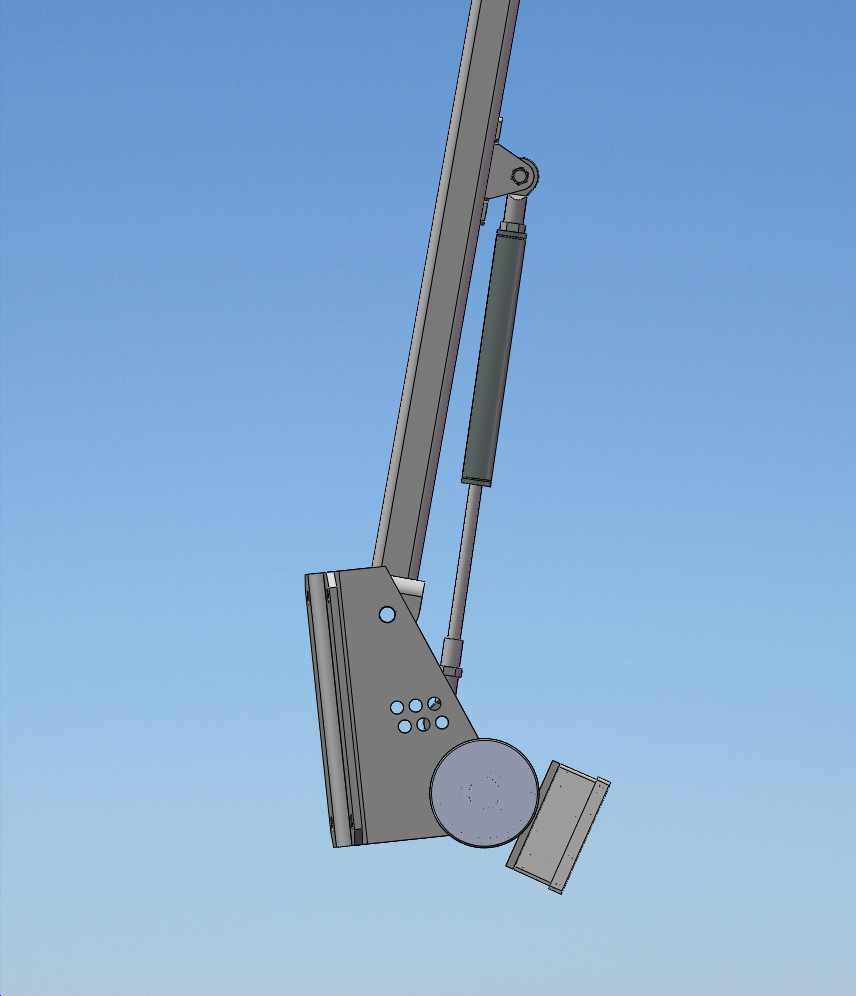

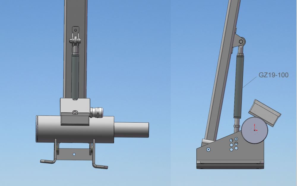

Beim nächsten Mal würde ich sowas machen:
Gondel für ein 2,7m-Windrad, Offset 63mm. Mit Schleifringsatz. Fällt der weg, dann auch kein Klemmkasten an der Stelle. Kabel dann direkt durch Kabelverschraubung im Deckel über Lagerpatrone. Hohlachse!
Generator um 84° ausgelenkt (Wind kommt von Unten):
Die GZ 19-100 ist eine Gas-Zugfeder (gibt es auch) von ACE. Nicht ganz billig, bei Ebay aber manchmal Sonderangebote.
Vorteil: Da Zugstange in Ruhelage im Zylinder, kann nichts fest frieren. Auch selbst justierbar durch Gas Ablassen, nachfüllbar auch.
Allerdings Kraft-Progression bei vollem Auszug nur 21 bis 28%. Wenn das nicht aus reicht, bleibt ne Spiralfeder als Alternative.

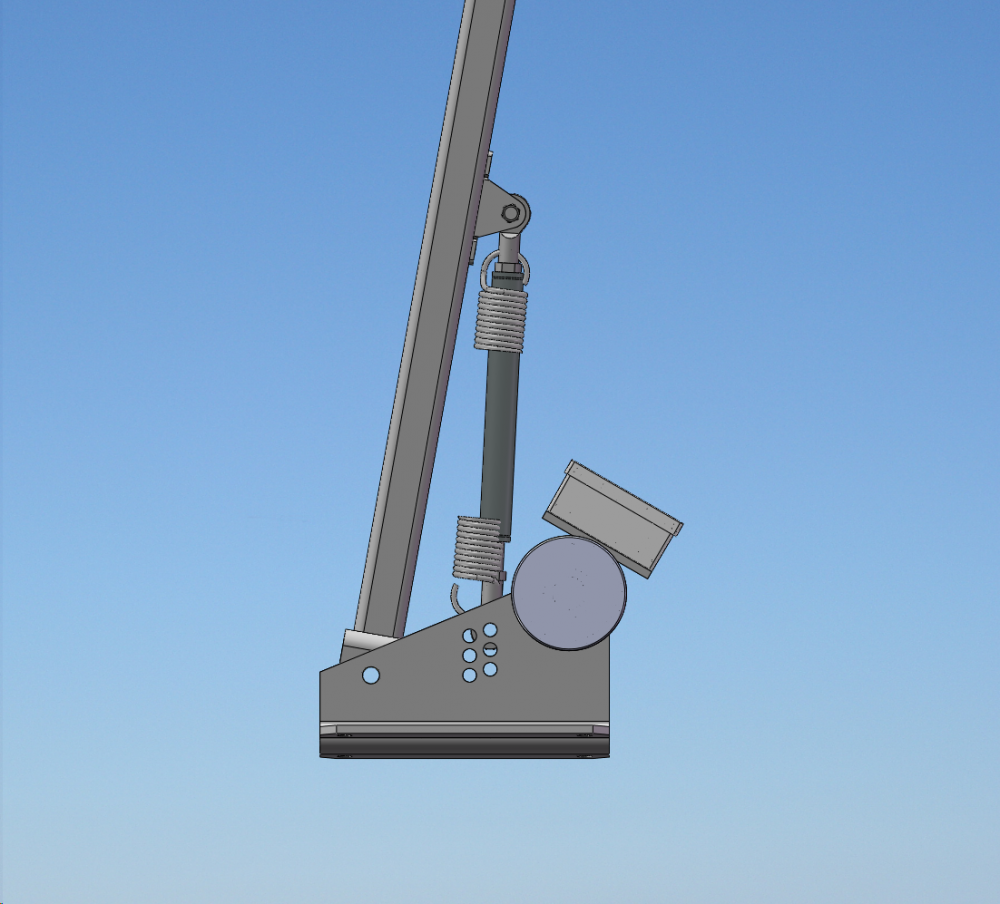

Dann die 0T43080 von Febrotec.
Hier zum Vergleich mit Gasfeder dargestellt. Man brauchte dann aber Endanschläge,und für die Spiralfeder noch bischen was zum Einhängen.
Grüße, Che

Ich mache mal eine Fernanalyse nach den beiden Bildern mit Repeller und Steuerfahne.
Das Profil ist nicht gleichmässig gewölbt, sondern hat eine grade Fläche von etwa 1/3 der Flächentiefe.
Diese Seite gehört auf jeden Fall nach Hinten, das ist der Fehler.
Versuche mit einem 2,5 mtr Segler zeigte, (Tragfläche mit der Hinterseite nach vorne aufgeschnallt), das es nur noch den halben Auftrieb gab mit sehr grossem Höhenverlust, bei dann grösserer Geschwindigkeit.

Da Du es selber nicht merkst: Du gehst mir gelegentlich ziemlich dümmlich auf den Sack! Schau genau hin:
Was zählt ist die Kontur der gebogenen mittigen Unterstützung. Derzeit aus Holz, schwarz lasiert.
Das ist mehrheitlich das Profil.
Was nicht zählt ist die Verzerrung an den Enden durch Weitwinkel.
Die Auswirkungen, ein Leistungsprofil invers zu betreiben, ist mit der gewölbten Platte nicht vergleichbar. Selbst wenn da an den Enden was beim Biegen nur unzureichend erfasst sein könnte.
Überlege bitte in Zukunft, wem Du solchen hausbackenen Kram anbieten kannst. Ich bin kein Anfänger!
