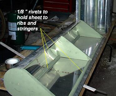

ich habe vor grosse C Roter zubauen
kammal
Dateiname: wings_skinned3.2.JPG
Dateigröße: 25.28 KB
Heruntergeladen: 1518
