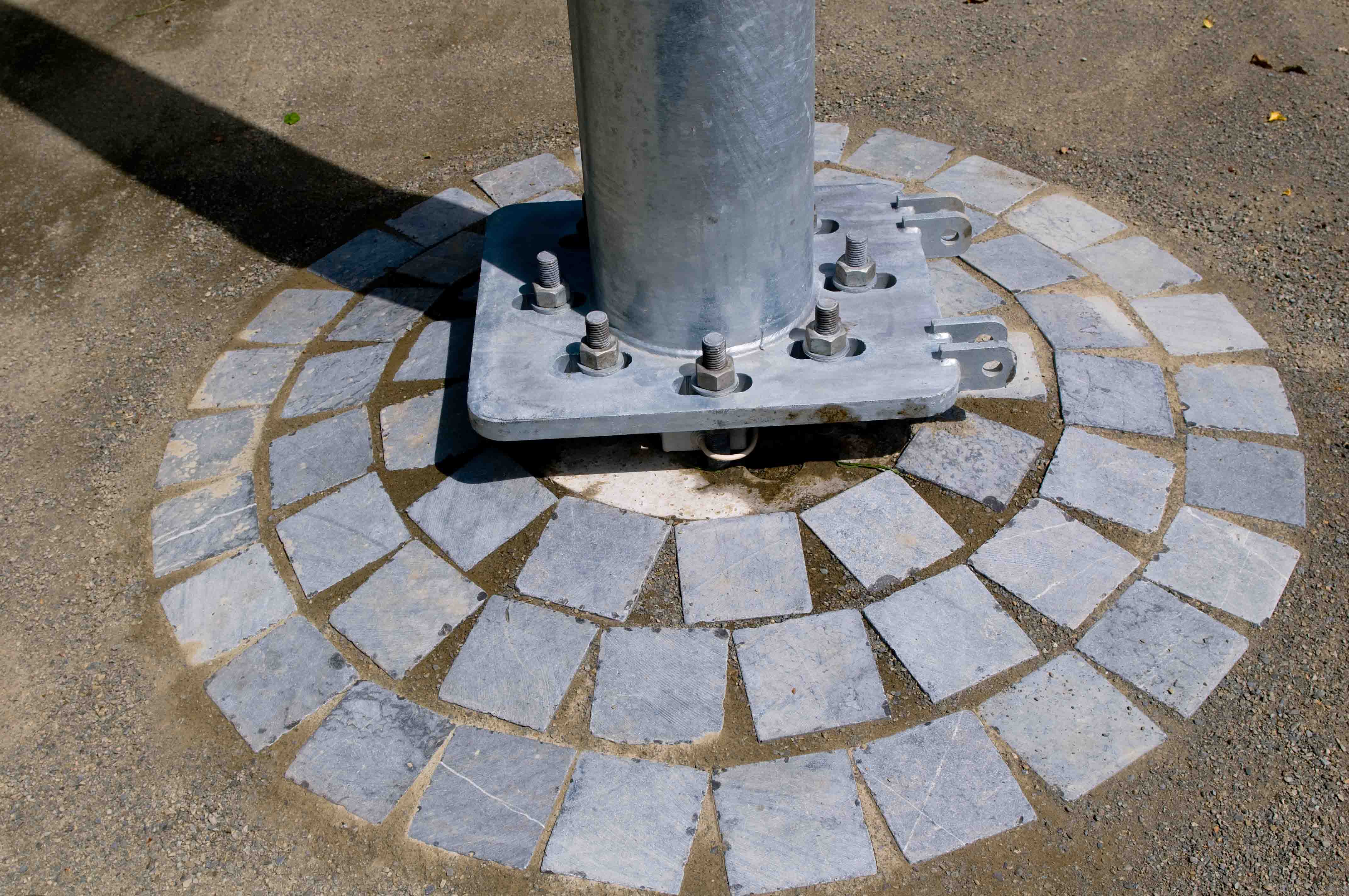

Eine Idee von mir zur Mastfußmontage:
Auch unter den Flansch eine Reihe Muttern, mit Distanz zum Fundament.
Hat 2 Vorteile:
1. Nachträgliche Mastjustage möglich. Man muss mit dem Fundamentspiegel nicht so genau arbeiten.
2. Schwitzwasser-Abfluss und vor Allem Innenbelüftung möglich. Letzteres zusammen mit Luftaustritt oben. Dazu geht an Wind zu Watt noch ne PN. Gleichzeitig Körperschall-Sperre.
Mehr dünnere Verschraubungen sind übrigens besser als einige wenige dicke.
Bei Groß-WKAs sind 360 üblich. Jedes ° eine Schraube. Kein Scherz!
Ob es hier 12 sein müssen? Vermutlich reichen auch 8.

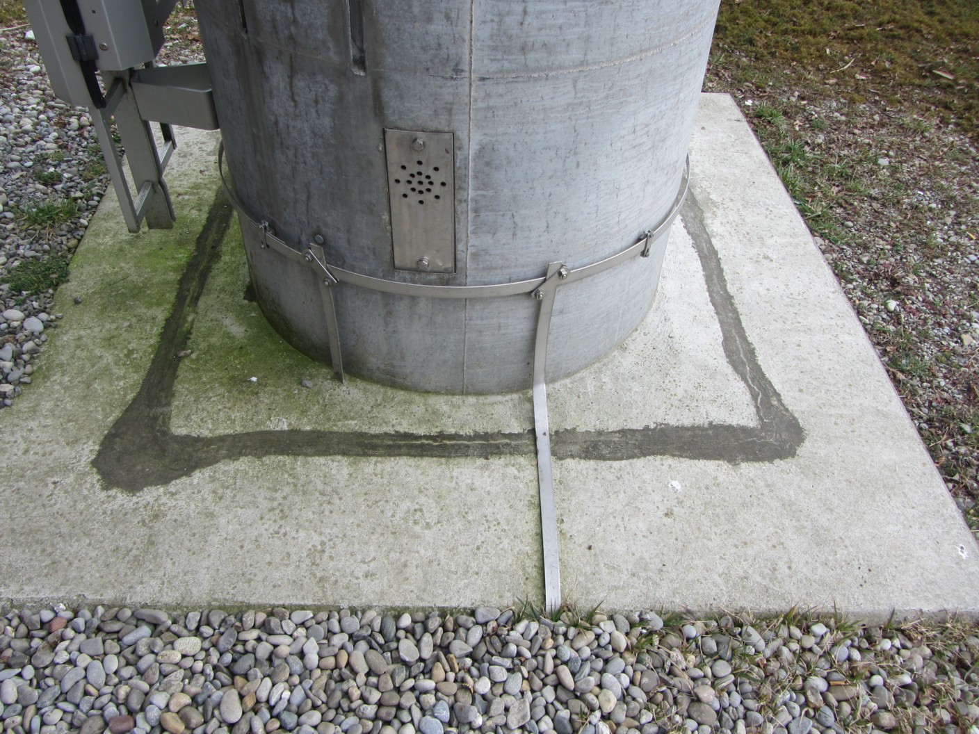

Was ich meine ist hier anhand einer Baustellen-Versorgung zu sehen:
Wenn auf Blitzableitung geachtet werden muss: Erder vor sehen!
Wenn Fundamenterder nicht mit eingegossen wird (weiß auch nicht genau, wie der aussehen muss), hilft ein Erder nachträglich außen.
Flachband mind. 3,5x30, feuerverzinkter Stahl oder auch NIRO.
Dazu Bild von einem Mobilfunk-Sendemast D ca. 1 m im Anhang:
Doppelableitung, zum Einen mit Fundamenterder links, zum Anderen mit zusätzlichem Erder rechts.
Dsw. Lufteinlass zur Mastbelüftung - Mitte.

Re: WKV600 wie richtig aufstellen?
Gepostet: 02.03.2014 - 21:46 Uhr  ·  #36
Ich glaube nicht, dass Du das Fundament obenherum ganz so aufwändig gestalten musst, wie Windfried es zeigt. Der Hüllschlauch für die Leitungsführung ist allerdings wirklich wichtig. Die Erdung auch, wobei ich nicht weiß, in wieweit ein direkter Blitztreffer tatsächlich abgefangen werden kann. Anbei eine Bild vom Mastfuß meiner Skystream 3.7., die mit knapp 11 m2 überstrichener Fläche ja deutlich mehr seitliche Kräfte erzeugt, als Deine Anlage. Dabei wurden 8 Gewindestangen verwendet, die in meinen Augen wohl nicht im Innern mit der Armierung verschweißt wurden. Sie haben einen Durchmesser von 2 cm und sind mit jeweils zwei 46 mm Muttern versehen. Das ist wirklich eine sehr praktische - wenn auch nicht die preisgünstigste - Lösung um den Mast zu justieren und gegebenenfalls später auch nachzujustieren.

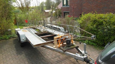

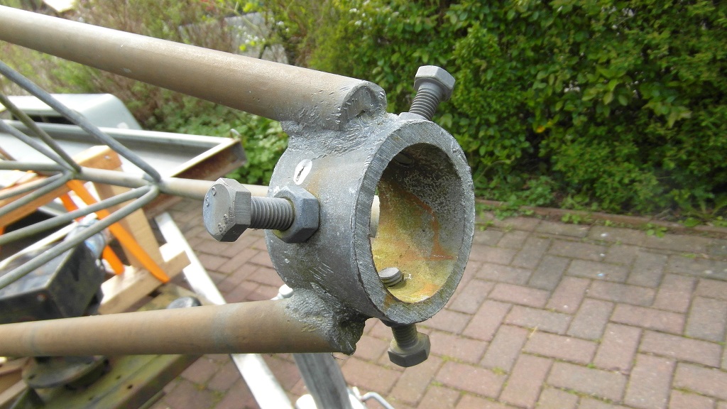

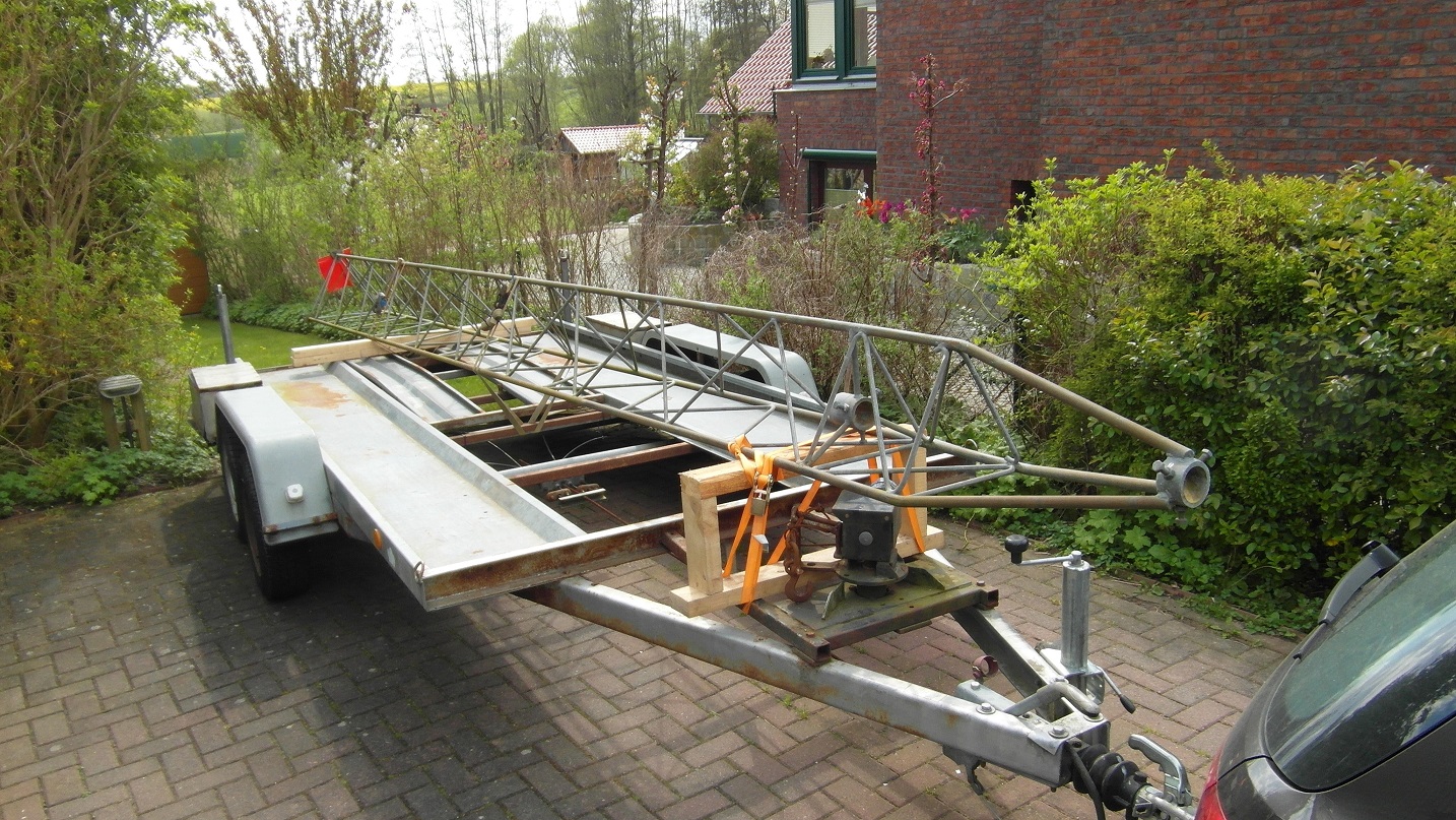

Gepostet: 30.04.2014 - 19:26 Uhr  ·  #39
Ein Hallo an alle Spezis,
Den Mast der auf den beiden Bildern zu sehen ist, hat folgende Maße:
Höhe: 7,50m
Maß am untern gleichschenkligen Dreieck: 62 cm
Maß am oberen gleichschenkligen Dreieck: ca. 42 cm
Material: äußere Hauptträger: 24,3 mm Stahl massiv, Verstrebungen 12 mm massiv.
Kennt jemand die Bauart?
Was meint Ihr, ist er für mein Windrad bei entsprechendem Fundament tauglich und was darf er kosten?
Könnte man in die obere Aufnahme ein Rohr einschieben (Länge über dem Mast ca. 1 m) und es mit Stahlseilen nach unten zum oberen Mastende verspannen?
Im Vorab schon mal besten Dank für den Input.
Ralf
Dateiname: massiver Gittermast.jpg
Dateigröße: 621.87 KB
Heruntergeladen: 1600
Dateiname: das obere Ende.JPG
Dateigröße: 240.91 KB
Heruntergeladen: 1498
