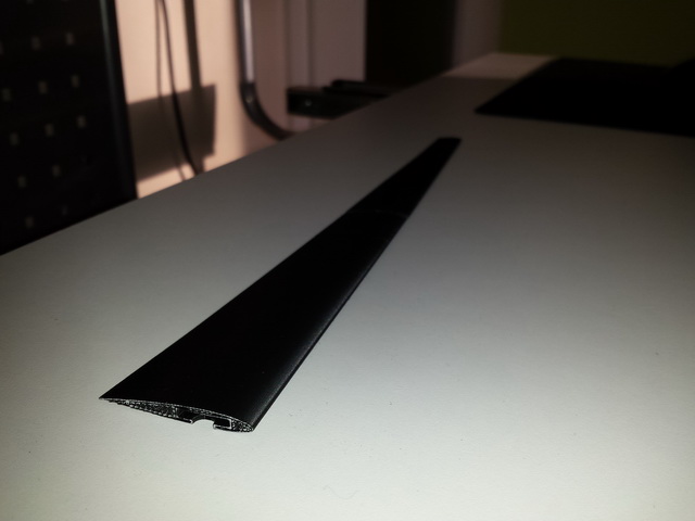

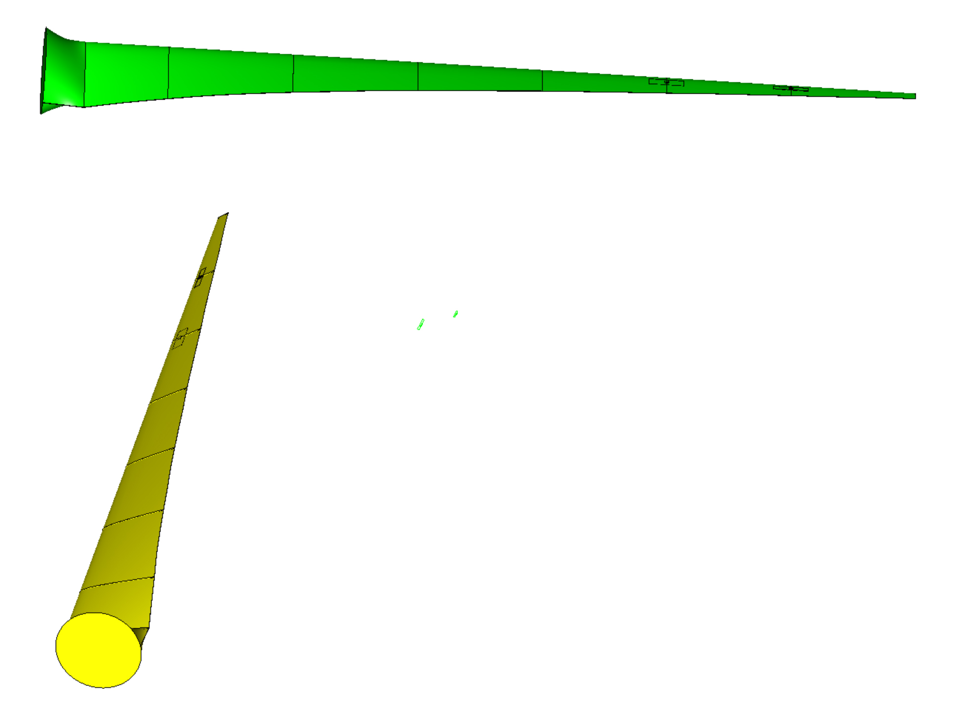

Mein CAD Programm stürzt sehr oft beim Export von STL auf kleinster Auflösung ab. Das ist schon eine Kust für sich. Aber dafür sind dann runde Objekte auch wirklich rund. Ich muss mir die Tage auch mal Paraview runterladen und gucken wie das funzt. So jetzt guck ich aber nochmal ob ich anhänge hochgeladen bekomme.
Repeller Druck
Dateiname: 20150104_151448.jpg

2 Repeller CAD
Dateiname: Repeller.jpg
Dateigröße: 165.27 KB
Titel: 2 Repeller CAD
Heruntergeladen: 1940

DA hast du aber ein schönes Programm gefunden. Sorgfältige Doku. Macht einen guten Eindruck.
DAnke für den Tip mit der Hilfe-Datei.
Ein Tip-mach das Blatt eher gerade. Ist zwar aerodynamisch nicht 100% "optimal",
aber das Blatt wird da steifer, wo du es brauchst: In der Mitte.
Und das kostet Dich maximal 2% an Leistung. Geschätzt.
Noch einer: Gib Obacht, dass Du aus Versehen nichts spiegelbildlich baust. Da wärst Du nicht der Erste- das haben schon Profis geschafft :-)
Ansonsten sehr schön.
Gut - Mathe bin ich nicht schlecht, aber die ersten 2 Zahlen sind Wölbung und Wölbungsrücklage und dann kommt die Dicke.
Das ist eine simple Parametrisierung und hat mit "optimaler Aerodynamik" nichts zu tun, wobei das 4412 eine relativ gute Wahl ist.
Der Arminius
Und croppe mal oben das Bild- das hat 3MB- Unter IrfanViewer ist das "Freistellen". Danke.
Schwarzer Kunststoff ist für Rotorblätter NICHT gut. Das wird zu warm.
