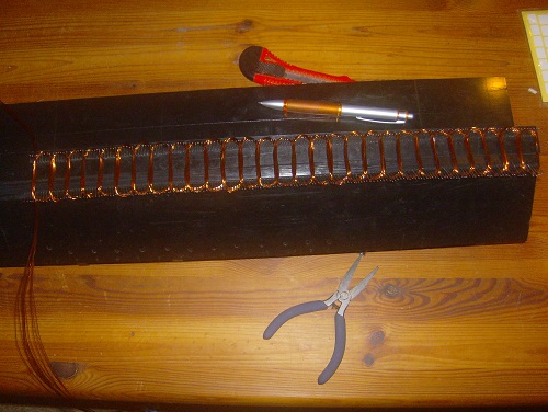

Testspule.....
Gepostet: 27.05.2015 - 21:58 Uhr  ·  #27
Hallo Aloys
Das ist eine gute Idee , einen Dicken Filzer einzukerben und den Strang einmal durchzuziehen....
Ich habe mit meiner Wickelvorrichtung eine Testspule gewickelt. Dabei hat sich ergeben, das die Drahtlänge doch um ca 10- 20 % länger wird...( mit genügende Sicherheit dabei!)
Ich muß also sehen, wie ich mit den vorhandenen Draht hinkomme .....ich könnte noch einen etwas dickeren Draht ( 0,5 mm !) jeweils ein oder zwei Adern dazwischen mogeln... der hat auch eine andere Farbe. So könnte ich jeden zweiten oder dritten Strang ( bestehend aus 12 Drähten oder nur 10 ...!)gut kenntlich machen ....
Mal schaun, wie ich das am Besten mische...

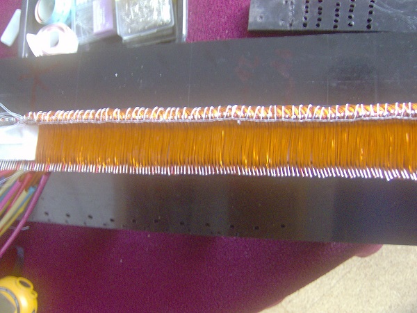

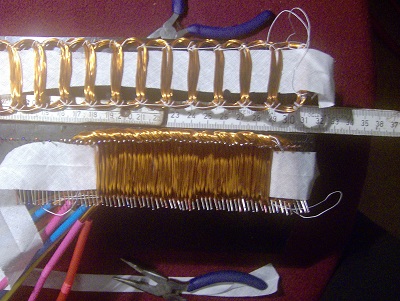

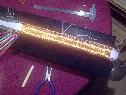

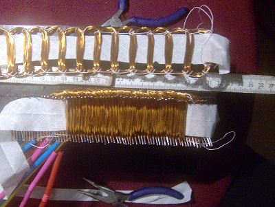

Erste Spulen ....
Gepostet: 19.12.2015 - 20:52 Uhr  ·  #31
Hier ein Bild von den ersten Spulen
Zu sehen sind die Testspulen ( mit 2 Phasen überlappend....) neben den Spulenringanfang mit 6 Phasen überlappen . Man kann die 6 Phasen sehr schlecht erkennen, weil sie nebeneinander ineinander übergehend gewickelt werden. Der Vergleich mit dem Teststreifenspulen mit nur 2 Phasen macht das deutlicher....
Diese Bunten Dinger am unteren Rand sind bunte Trinkhalme ( die 12 Stränge mit je 12 Drähten je Phase )
Die Spulen werden um ein Gewebe gewickelt ( das Weiße Band ) mit Diagonalverstrebung der Gewebestruktur....
Testspulen  zwei Phasen   neben 6 Phasen überlappend
Dateiname: Spulen großer Geni.jpg
Dateigröße: 135.17 KB
Titel: Testspulen zwei Phasen neben 6 Phasen überlappend
Heruntergeladen: 1383

Gewickelt auf dem Nadelbrett sind die 144 Spulen...... nun weiter mit dem dem "nähen" ....
Es geht hier nicht um Schönheit , sondern um Funktionalität/ Haltbarkeit!
Die Spulen sollen im BereGarn und ich der Spulenköpfe möglichst wenig eingegossen werden, um trotzdem die Drähte in "Form" zu halten und eine gute bis sehr gute Wärmeableitung/Kühlung der Spulen zu haben.
werden die Drähte durch Garn und Harz fixiert!
Leider ist diese Arbeit SEHR ätzend fummelig auswendig.....
....Muß ich mir noch mal was einfallen lassen....
Großer Geni mit 144 Dipole ca 800mm Durchmesser
Dateiname: Spulen nähen.jpg
Dateigröße: 178.26 KB
Heruntergeladen: 1395

Nachdem ich nun mit ein paar Wärme - KWh mehr im A.... ( hinter mir prasselt der Kaminofen!) macht das Glätten der Spulen richtig Spass. :-)
Durch das Vernähen habe ich mich durchgequält.....( werde ich versuchen während des "Klöppeln " der Spulen mit einzuweben , die 5 Fäden Garn!)
Ansonsten bin ich mit dem Ergebnis bis jetzt sehr zufrieden. Gibt s nix dran zu meckern, jedenfalls von mir nicht!
Dateiname: Spulen nähen kemmen.jpg
Dateigröße: 161.67 KB
Heruntergeladen: 1399
