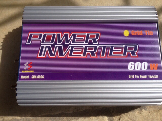

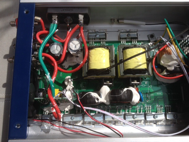

Wollte mich mal wieder melden bezüglich FD300 der seit 16.01.15 bis heute 28 Kwh erzeugt hat, alles ohne PV Unterstützung :)
Der Generator v. FD 300 bringt eine gute Leistung, dass einzige ist was mich stört ist der laute Rotor. Kommt halt von den gleichmäßig geformten Rotor/Blättern, schade dass es da keine anderen gibt.
Jetzt hat es meinem Netzinverter "Grid Tie Power Inverter 600W" erwischt der seit 2 Tagen immer auf den Dumpload umschaltet und keinen Strom mehr ins Netz bringt, heute habe ich mal die Kiste aufgeschraubt um mal rein zu schauen. Die Chinesen sind auch schon schlauer geworden, die haben alle Stecker bzw. Verbindungen mit Silikon überzogen damit du die Platine nicht mehr aus den Gehäuse bringst. Solche Affen, hätten sie ein besseres Relai eingebaut statt das Geld in den Silikon zu investieren.
Wenn ich den Dumpload abklemme, kommt mein WKR wieder auf touren. Nur ohne Dumpload zufahren ist gefährlich, wenn der Strom ausfällt.
Wie es jetzt aussieht werde ich mir diesmal einen Made Germany kaufen, bevor ich wieder nach 10 Wochen den Scheiß habe. Der einzige Nachteil ist bei denen dass die erst mit 24 Volt ans Netz gehen, also 4 Watt mehr als der alte und die Regeln bei 350 Watt ab. Bei meinen defekten wird es erst bei 600 W, war natürlich schön da der FD 300 auch Spitzen mit 550 W erreicht hat.

Gepostet: 30.03.2015 - 20:40 Uhr  ·  #30
Netzinverter
Dateiname: image.jpg
Dateigröße: 118.8 KB
Titel: Netzinverter
Information: Netzinverter
Heruntergeladen: 943
Schvartzerbär
Alter: 59
Beiträge: 106
Dabei seit: 11 / 2013
Re: Wieder ein neues WKR FD 300 24Volt
Gepostet: 30.03.2015 - 20:42 Uhr  ·  #31
Netzinverter
Dateigröße: 124.75 KB
Titel: Netzinverter
Heruntergeladen: 983

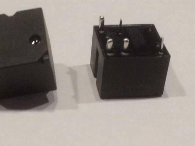

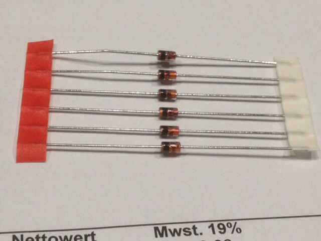

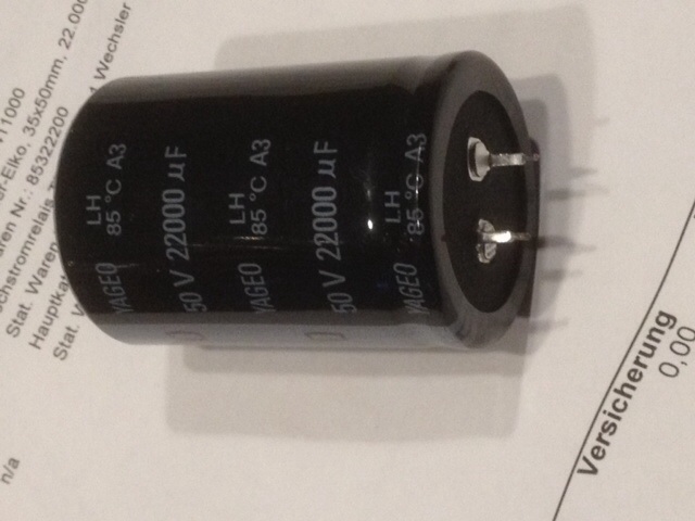

Gepostet: 15.04.2015 - 08:43 Uhr  ·  #40
Gestern sind die Sachen für den Dumpload die ich bestellt habe gekommen, jetzt musst du mir noch sagen wie ich die Kabel anlöten muss. Am Relais sieht man an den Kontakten keine Nr. bzw. Buchstaben daher bin ich auf eure Erfahrung angewiesen. Bitte sag mir auch wie ich die Diode und den Transistor in den Stromkreis anschließen muss. Danke.
