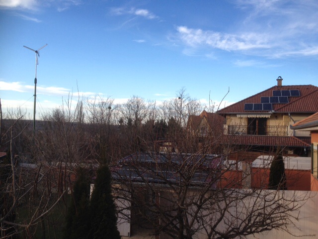

Moin,Moin.
Ich möchte mal mein neues WKR FD 300 vorstellen. Masthöhe bis Nabe 11,50 m. Das WKR wird nur für die Netzeinspeisung genutzt, habe heute wieder eine Spitze v. 510 Watt abgelesen. Das Windrad läuft sehr schön an und liefert auch gleich Strom, ich habe festgestellt das es manchmal komische Geräusche macht. Hört sich an als wenn die Windfahnen locker wäre, voll nach Blech flattern. Die Windfahnen ist aber fest. Die Bremse kann es nicht sein, da der Wind bei dem Geräusch schon schwach ist. Vielleicht liegt es an den Schleifringe? Ich habe gestern bei der Montage die Ohm v. Generator gemessen die drei Phasen lagen alle bei 2,1 Ohm. Dann habe ich die Mastaufnahme v. Generator gedreht und festgestellt, dass sich die Ohm nicht mehr in diesen Bereich v. 2,1 befunden haben. Eine Phase war auf 0 die andern hatten zwei verschiedene Werte. Nach längeren hin und her drehen hat sich das Problem wieder behoben. Ich hoffe nur dass ich nicht wieder den Mast umlegen muss.
Wie reagiert das WKR auf solche Fehler die v. den Schleifkontakte kommt?
Kann es sein das dann die Bremse einschaltet und solche komische Geräusche macht, wie ich oben beschrieben habe?
Grüße Christian

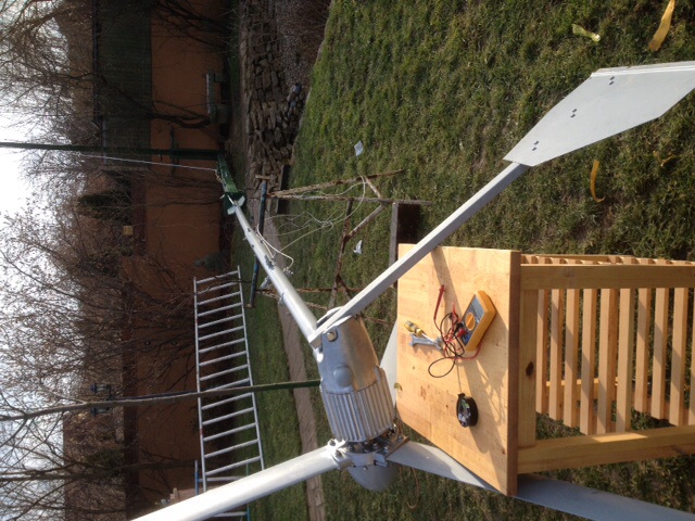

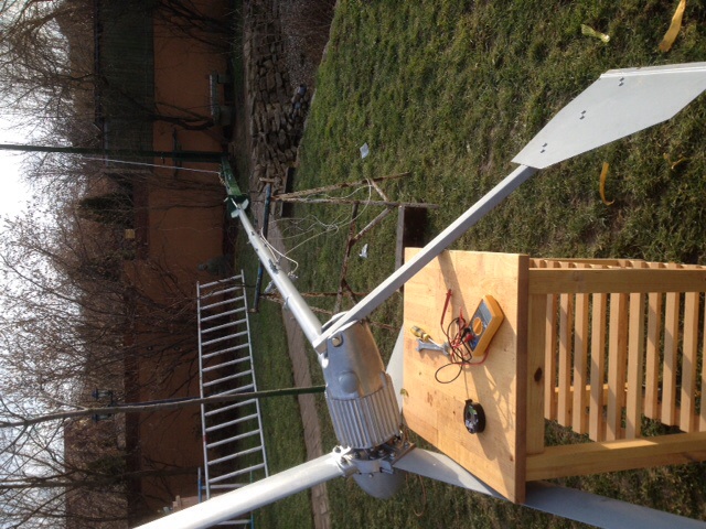

Wie gesagt es ist keine Bremse sondern der Generator wird mit einer höheren Last wie sonst belastet. Die 3 Phasen verbinden (Kurzschluß) ist die drastischte Methode dabei. Wenn sich die WKA aber dabei weiterdreht und nicht gestoppt wird solltest du das aber nicht machen.
Ich habe nur festgestellt wenn man die Generatorphasen miteinander verbindet wird die Welle leicht gebremst. Daher dachte ich das dieses auch über den Netzinverter bei Starkwind erzeugt wird.
Dem ist ja auch so aber als Bremse würde ich es nicht nennen denn solange Strom vom Generator verwendet wird wird dieser Formulierung nach immer gebremst bzw läuft eine funktionierende WKA dann IMMER mit Bremse. Dies klingt etwas eigenartig.
Wie erwähnt lass das Ding mal einige Wochen einlaufen und dann erst kritisch beäugen wenns auffälligkleiten gibt. Bis dahin bekommst du auch ein Gespür wie sich das Rad verhält und kannst besser beurteilen warumm ein Windrad mal langsam, mal schnell läuft und im Wind hin und herschwenkt.
Was die Flügel v. Rotor angeht dachte ich dass ich sie nicht richtig montiert habe (Achsabstand der Flügelspitzen) weil sich das WKR ständig aus den Wind gedreht hat. Habe dann den Mast um 1,5 m erhöht und jetzt steht das WKR stabil im Wind
Bei falsch montierten Blättern gibts Unwucht und alles rüttlet massiv, auf die Funktion der Windfahne hat dies aber keine auswirkung.
Es dürften Böen bzw verwirbelter Wind von Häusern oder Bäumen gewesen sein die du durch minimale erhöhung glücklicherweise ausweichen konntest um in eine lineare Windströmung zu kommen die Repeller für gute Arbeitsleistung benötigen.
Würd auch mal einen Dumpload Nottest machen: Voltmeter auf 200V DC Einstellung schalten und an die Dumpanschlüsse gehalten und messen. Sollte kein Strom messbar sein. Stecker von Inverter raus und bei mittleren Wind sollten dann ca 30 Volt anliegen und der Dumpload heiß werden. Über 35 Volt dürfens auf keinen Fall werden auch bei extremen Sturm nicht, dann wär der Dump zu schwach und dein Inverter wäre dann bei Netzausfall und Sturm sofort kaputt.

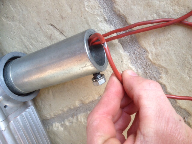

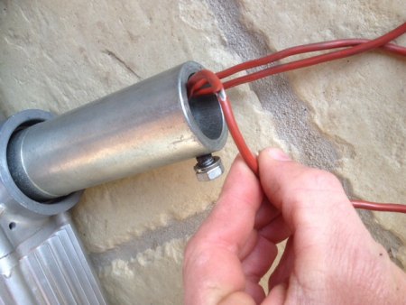

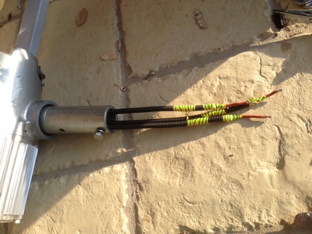

Meine Befürchtung war dass sich die 3 Kabel in der Mastaufnahme v. Generator gelöst bzw. abgedreht haben, als ich das ungewöhnlich Geräusch gehört habe.
Bei meinem ersten Probelauf stellte ich fest dass ein Kabel an den Feststellschrauben der Mastaufnahme beschädigt wurde (Bild).
Jetzt habe ich die beiden Schrauben gekürzt, damit sich die Kaben nicht wieder daran aufreißen. Die Kabel habe ich nochmal geschützt.
Grüße Christian
