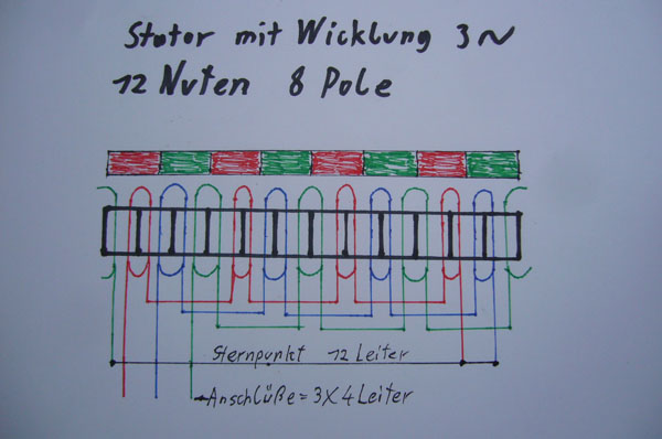

Hallo Olaf
Ich hab mal Deine Wicklung mit Schaltung aufgezeichnet wie ich sie bis jetzt sehe.
Also 12 Nuten mit 12 Spulen um je einen Steg herum.
Dazu gehören dann 8 Magnete, bitte mal überprüfen, wenn es 12 sind dann ist der nicht für Drehstrom .
Die kleinen gelben "Glas"-Schläuche, die man an der Wicklung sehen kann, sind die Übergänge von Spule zu Spule.
Wenn so eine Lötstelle geöfnet wirt, ist der Durchgang zum Sternpunkt natürlich unterbrochen.
Aber bis dort müsste man etwas messen können.
Du kannst auch mit einer Stecknadel in diese Verbindungen rein stechen, um zu messen, da muß man ein bischen "bohren" mit der Nadel.
Es muß nicht alles abisoliert werden, und schadet auch nicht.
So kann man jede Phase dann verfolgen bis zum Sternpunkt.
An den Verbindungen müssen dann immer alle 8 Leiter zusammen sein als eine Lötverbindung.
Je 4 Leiter von den beiden Spulen.
Ich denke nicht das die Leiter einzeln gelötet sind , also immer ein Leiter, und das 4 mal, das macht man nur bei Kraftwerksmaschinen.
Ich hoffe Du findes den Fehler heraus, es sind auf Deinen Bildern ja schon 4 mal 4 einzelne Leiter zu sehen, und die dicke Lötstelle.
Da ist dann auf jeden Fall eine Verbindung geöfnet.

also zunächst mal danke für die tolle Zeichnung. Ich hoffe ich komme jetzt weiter. Die Magnete sind übrigens nicht sichtbar, aber es sind 12 Spulen in 12 Nuten. Die Glasschläuche sind Kunststoffmuffen die die Wicklungen vorm Aufscheuern schützen. Ich verstehe aber folgendes nicht: Wenn alle Spulen mit dem Sammelleiter verbunden sind warum kann ich dann keinen Widerstand messen?
Warum gehen in den Sammelleiter nur 8 Leitungen und nicht 12. Ich finde auch bis jetzt nur 5 Bündel a 4 Drähte, müssten es nicht 6 sein,
von denen dann 3 Bündel in den Sammelleiter gehen. Und müsste ich nicht wenn ich die Ausgänge gegeneinander messe irgendwo Durchgang messen?
Und was ist jetzt das Ziel um die 24V zu erreichen? Eine Sternschaltung wie oben beschrieben? Ich steh wohl auf dem Schlauch!
Wie soll ich jetzt konkret vorgehen?

Der Sternpunkt MUß auf jeden Fall 12 Leiter haben, 8 Leiter in einer Verbindung sind nur eine Reienschaltung in je einer Phase.
Das ist 9 mal der Fall , 3 mal rot , 3 mal blau und 3 mal grün in meiner Zeichnung.
Jeder Draht hat natürlich auch ein Ende zu dem er Durchgang haben muß.
Ich nehme an, das, warum auch immer, 2 Reienverbindungen getrennt sind, da die Leiter in den Bildern rund herum am Stator verteilt sind.
Normal sind die Ableitungen dicht nebeneinander wie auf meinem Bild, und die für den Stern auch !
Das ist alles sehr müsteriös !
Der Stern kann auch ganz Innen noch versteckt sein, dazu muß leider der Stator vom Träger runter, der durch das Tränken der Wicklung verklebt ist, ewentuell eine Sicherheitsschraube ?
Die 4 Leiter die eine Verbindung unter einander haben, haben diese schon nach der ersten Reihenverbindung zur nächsten Spule, 8 Leiter in einer Lötstelle.
Du kanst von diesen 4 Leitern mal zur nächsten Spule dieser Phase messen, das muß dann die dritte nach rechts oder links sein.
Dort dann mit der Messnadel in einen Draht bohren, durch den Lack des Drahtes, es muß dann, da sie alle verbunden sind mit allen Leitern gehen.
Wenn das so ist muß es auch mit der nächsten Spule, also wieder drei weiter gehen.
Es gehören ja 4 Spulen zusammen.
Dann wären alle Spulen "einer Phase" schon mal identiviziert.
Wo die Durchgangslosen enden ? keine Ahnung, da bin ich auch überfragt, das gibt es ja eigentlich nicht.
Wie der Generator für höhere Spannung zu schalten ist, schreib ich dann wenn alle Enden gefunden sind OK ?

Ich hoffe jemand kann hier ein System erkennen und mir sagen wie ich das auf 24V umstricke.
Falls ich hier wieder Mist abgeliefert habe, wer kennt eine Adresse wo ich das Ding hinschicken kann um es für Geld umbauen zu lassen?
LG
Olav
