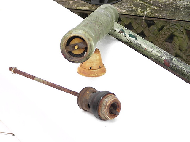

Re: Also die Normalen...
Gepostet: 16.08.2017 - 14:55 Uhr  ·  #40
Moin Ora,
eine Hand-Gartenpumpe aus dem Baumarkt ist super Deko, funktioniert aber auch, hat eine Lederdichtung und der Ertrag ist gut.
Oder Du schaust mal, wie man aus einer industriellen Dichtung eine Windrad-Pumpe baut.
Meine Pumpe auf dem Bild hat zwar 20 Jahre gepumpt, aber nun hat die Dichtung leichte Risse, was aber der Funktion keinen Abbruch tut.
Ein Bauteil aus Baumarkteilen, gefedertes Rückschlagventil, Verbindungsmuffe als Kolben mit Bohrungen und innen drin eine Kugel als gewichtiges Verschlussventil und die Muffe gleichzeitig auch Dichtungsaufnahme..
die Kolbenstange ist ein Stück Gewindestange, die über eine Langmutter nach außen hin beliebig verlängerbar ist.
logo.. und noch ein Stück Kolbenrohr mit dem Rückschlagventil unten drin und einem Auslauf mit Gewinde für einen Schlauchanschluss. Unter dem Rückschlagventil befindet sich ebenfalls ein Gewinde, für den Ansaugbereich über Schlauch
ins kühle Nass, so dass eine solche Pumpe nicht unbedingt am Wasser gebaut werden muss.
Die sichtbare Schraube im Kolben (Muffe) ist in die Kunststoffkugel zur Gewichtserhöhung eingeschraubt, wenn das Tempo des Windrades und sich die Hubgeschwindigkeit des Kolbens erhöht.
Billiger und besser geht es über das Preis-Leistungsverhältnis kaum.. Bastelstube Onno eben.
Als mein Vater, ein Bastelfreak von der elektrischen Seite kommend, das Teil vor vielen Jahren sah, hat er sich kaputt gelacht.. ins Fass getaucht, zweimal gezogen, war er klatschnass..
wer zuletzt lacht, lacht am Besten..
tja, manche Menschen brauchen Lehrgänge. Das ist ja auch gut so.. ich sollte einen Lehrgang starten, wie man aus einem schrottreifen Pneumatikzylinder einen Waschvollautomat baut.. kein Problem..
hi, aber bitte, ich nehme keine Anmeldungen mehr wegen momentaner Überlastung an!!
Wie das als Gartenpumpe mit beliebigem Durchmesser mit etwas handwerklichem Geschick auch im Alleingang zu bauen ist, siehe oben...
Die Fördermenge der Kolbenpumpe wird über Hubhöhe des Kolbens und dessen Durchmesser und somit über den Exzenter am Windrad bestimmt.. ohne Seminararbeit und ohne Membrane!!
Wind, Flügeldurchmesser und großes Drehmoment vorausgesetzt.. wie bei Kukate ( Kuh-Kate = Kuhstall?)?? hab keine Ahnung...
Gruß Onno
