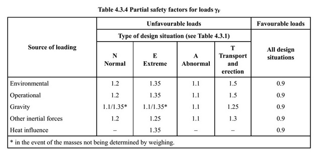

Beiträge: 5115
Re: Bau einer "Kukate" im Workshop bei Hannover
Gepostet: 20.08.2017 - 14:43 Uhr  ·  #30
Dass die Aufmerksamkeits-erregende diagonale Streben-Anbringung unten genau im Knotenpunkt oben jedoch etwas unterhalb des Knotens angeschweißt wurde, könnte den banalen Grund gehabt haben, dass die Länge der Strebe etwas zu kurz war, weiteres Material fehlte und entschieden wurde, dass eine verkürzte Anbringung immer noch den zu erwartenden Lasten standhalten könne.
Prof. Horst Chrome mag in dieser Hinsicht einerseits genügend handwerkliche Erfahrung als Metaller gehabt haben, andererseits vielleicht auch die Lehrgangsteilnehmer auf das besondere Detail hingewiesen haben. Wer dabei war könnte es uns vielleicht genauer sagen.
Bei Arbeiten, die nicht in Serie gehen gibt es einen Toleranz-Spielraum den man (meist nach oben) mit etwas Erfahrung auch ohne Berechnungen frei Hand auslegen kann. Wahrscheinlich ist die Materialstärke der Maststreben so ausgelegt, dass man da diesen Spielraum hat.
Bei Windenergieanlagen sollte die Sicherheitsmarge ähnlich wie beim Schiffsbau so gestaltet sein, dass das 7 fache der zu erwartenden Lasten abgedeckt wird. Vermutlich war/ist eine dementsprechende Sicherheitsanforderung selbst bei dem korrekt als vielleicht nicht ganz dem Lehrbuch entsprechenden Gittermasten des Kukate Lehrgangs in Hanover noch im grünen Bereich.
Überlassen wir es dem nächsten Jahrhundert-Orkan und schaun wir dann erst, ob sich jemand blamiert hat? :-)
ora
Beiträge: 317
Dabei seit: 06 / 2017
Gepostet: 20.08.2017 - 16:02 Uhr  ·  #31
Also damit kann ich durchaus gut leben.
Bitte nicht falsch verstehen:
Der Sicherheitsfaktor bei Windenergieanlagen ist meines Wissens (Also Rotorblatt) 1,5 und nicht sieben. Wie bei Flugzeugen auch.
So hohe Sicherheitsfaktoren haben nur Lifte etc. Also beim statischen Blatttest ganz sicher.
Und dann noch ein Kommentar zur grundsätzlichen Vorgehensweise: jeder muss allerdings wissen, wie er das interpretiert:
Ich habe da auch keine Lust, wieder Prügel zu beziehen, "weil ich ja keine Ahnung habe".

ora
Beiträge: 317
Gepostet: 21.08.2017 - 21:10 Uhr  ·  #35
Hallo Ora
Deine Sicherheitsprozente die angeben werden von wegen 1,5 fach bei Flugzeugen ist glatt ein Witz.
Und weiter geht's mit dem "guten" Ton...
Da wird eine Lastrechnung mit ganz vielen Lastfällen ( Notstopps, 50-Jahres-Boe, ...)
gemacht und damit berechnet man Lasten für die jeweilige Windklasse. Boe geht wahrscheinlich in statischen Test ein,
die Notstopps dynamischen test (Den gibt's auch noch)
Und dann multipliziert man diese Lasten mit dem Faktor 1,5. oder - siehe Tabelle
Hier geht man aber davon aus, dass jedes Material als Materialproben von einem Akkreditierten Institut getestet wurde.
Und nicht der Mittelwert wird genommen, sondern der charakteristische Wert
https://www.vde-verlag.de/previewpdf/70127019.pdf Das ist die aktuelle Lit.
Da gibt's Normen.
Man kann auch auf die Mat-Tests verzichten- In dem Fall sind die Faktoren um ein vielfaches höher.
Wie viel G bei Verkehrsflugzeugen vorgeschrieben sind weiss ich nicht- Ich schätze mal +4/-2,5.
Da knallt man dann den Faktor 1,5 drauf.
Letzens ist doch ein Business-Jet durch die Wirbelsdchleppe geflogen. Der sah Überlast- den musste man wegwerfen.
Gab ja auch mal die Pressemitteilung, dass der Flügel vom A380 bei 145% Last nachgegeben hat. Die lagen 3% daneben. Das vermutlich unterhalb der Materialstreuung.
Da steht's in der Buchvorschau:
http://www.grin.com/de/e-book/…eldmethode
"Exemplarisch betrachtet man den Stresstest von Flugzeugflügeln. Diese werden in einem aufwändigen und kostspieligen Versuchsstand einmalig mit 150% der Maximallast beaufschlagt. Allerdings brach Anfang 2006 der Flügel des neuen Airbus A380 bereits bei 145% und verfehlte damit knapp die Vorgaben der Flugaufsicht[26]. Da seitens des Konsortiums EADS die Statiktests trotzdem für beendet erklärt wurden, ..."
Und wenn Du DS machst wird's auch mit den 15g eng...
ora
Dateiname: Lastfaktoren.jpg
Dateigröße: 100.32 KB
Heruntergeladen: 882

Beiträge: 2308
Gepostet: 21.08.2017 - 23:12 Uhr  ·  #37
Man muß die Angaben die man macht, auch erklären können !!!
Ein Ausbilder in unserem Betrieb sagte mal , Jungs ich kann euch das nicht erklären !! glaubt mir das ist aber so.
In der Tabelle ist zb die gröste Zahl 1,35 und die kleinste 0,9 ?? Unterschied ist eins zu eineinhalb , also die 50 % Klausel.
Last ist für mich die normale Last bei Vollast !
Bei Böen ist das weit darüber, bei Windkraftwerken und Flugzeugen.
So kann nicht einfach " Last " angegeben werden, sondern es muß von max Überlast die Rede sein, und vor allem wie hoch das über der normalen Last liegt.
Das kann dann bei doppelter Böengeschwindigkeit schon 4 mal höher liegen.
Also mal etwas genauer angeben.
Im Maschienenbau gibt es soviel ich weis kaum Böen ! da reichen die 50 % möglicherweise aus.
Eine M3 Gewindestange aus dem Baumarkt hält etwa 150 kg Zugkraft aus, selbst gemessen, dann wirt sie länger !
Sehe gerade das Ralf auch noch etwas geschrieben hat !!
Über das was so geschrieben wirt, mache ich mir erst mal eigene Gedanken, und entscheide ob es richtig "erscheint" oder nicht.
Einem europäischen Professorenteam habe ich nachgewiesen, das eine Längenveränderung von 0,001mm/mm schon mal wichtiger, und nicht zu verharmlosen ist wie 0,01 mm/mm .
Bei einer Baulänge von 6 m sind das nämlich 6 mm !! von 0,01 mm keine Spur mehr.
Wie war doch gleich das Thema ?
Also die Mastkonstruktion mit Winkelstahl sollte dem Winddruck doch gut Standhalten denke ich, ist doch massief genug, kann man auch nach rechnen.
Wie groß wird denn die Böenlast im Normalfall gerechnet ? 4 fach + 50 % ?
Die Streben zwischen den Stützen sind nur gegen verbiegen der Winkeleisen.
In diesem Sinne :o
Die schrägen können auch durch Seile ersetzt werden, achtung großes Sparpotenzial !! nur Zugbelastung.
ora
