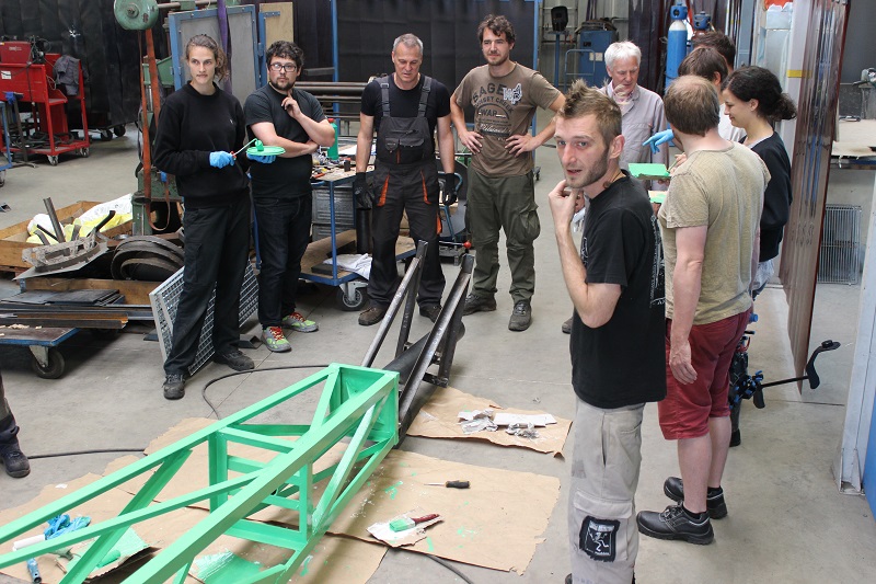

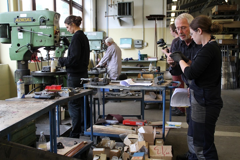

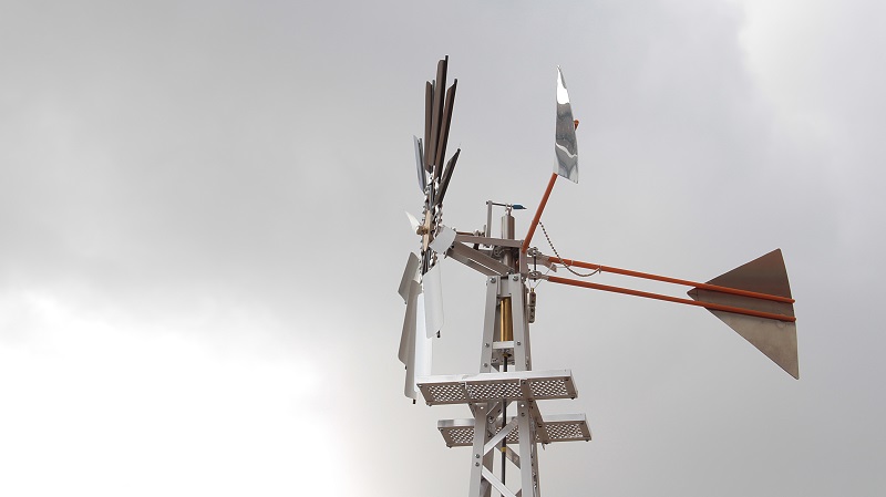

Hallo Leute
Ich habe letzte Woche an einem Workshop bei Hannover teilgenommen.
Mit effektiv ca 7-8 "aktiv arbeitenden" Leuten haben wir es geschafft eine Windkraftanlage + selbstgeschweißten 11 Meter Gittermast innerhalb von 6 Tagen zu bauen.
Das ganze ist sehr ausführlich von einem eigenen Doco - Team 4 -5 Leute begleitet mit Bild und Film festgehalten...
Nebenher lief die "Logistische Versorgung" mit Material und noch fehlenden Teilen auf "Hochtouren".... Danke, an die Organisation! :-)
Aber auch das "Restliche Team" (Doko und Org ) legte selbstverständlich tatkräftig Hand an, wenn es nötig war....
Bilder und entsprechende Links werde ich später nachliefern ( Wenn Doko-Team soweit ist...)
Aber Alles im Allem eine tolle Sache! Gute Stimmung! Super nettes Team! ...es hat mir sehr gut gefallen!
Eine Windwasserpumpe ist für mich mal was "Anderes" gewesen......

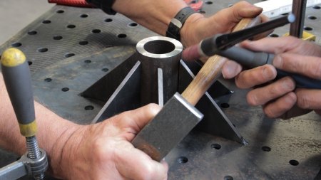

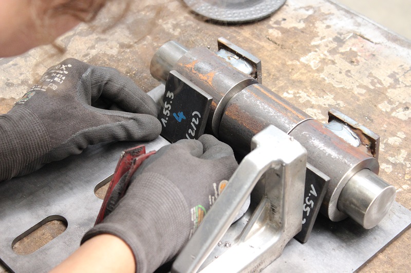

Nabe
Dateiname: IMG_0103 (2).11.jpg
Dateigröße: 131.72 KB
Titel: Nabe
Information: Nabe geschweißt mit Knotenblechen
Heruntergeladen: 1945

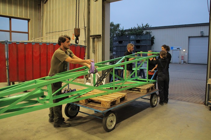

Die Hochzeit
Dateiname: IMG_2646.11 Hochzeit.jpg
Dateigröße: 212.15 KB
Titel: Die Hochzeit
Information: die Hochzeit Turm mit Gondelgehäuse
Heruntergeladen: 2073

Der Turm wird transportiert
Dateiname: IMG_0079.11.jpg
Dateigröße: 144.05 KB
Titel: Der Turm wird transportiert
Information: Der Turm wird transportiert
Heruntergeladen: 1952

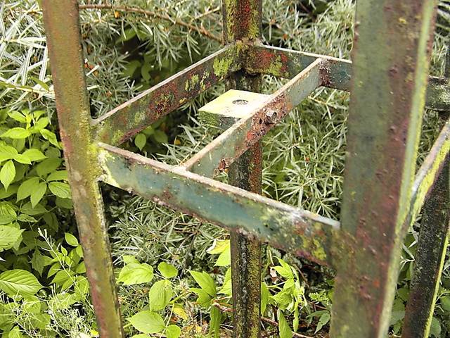

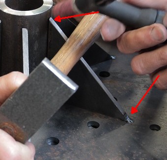

Der Einbau von Sollbruchstellen am Turm ist prima gelöst.
Und die Knotenbleche auch haben dieselbe Qulität
(Niemann: Maschinenelemente Bd. 1, S. 157 -> schlechter!)
Als Kursteilnehmer kannst Du das nicht wissen.
Als Lehrer MUSS man das wissen.

Re: Bau einer "Kukate" im Workshop bei Hannover
Gepostet: 16.08.2017 - 17:45 Uhr  ·  #6
Ach, hier hast Du dich auch schon versucht @Ora!
Die Bilder und deren "Beschriftung" stammen nicht von mir... soweit dazu!
Die "Knotenbleche" sind auf dem letzten Bild wie Du als "Fachmann" sofort erkennen müsstest auf einen Schweißrichttisch ausgerichtet und nur mit einem Schweißpunkt "fixiert" worden!
Mecker mecker mecker ....!
Ich selbst war bei diesem Arbeitsschritt mich involviert, aber selbst ICH als "Laie" erkenne sofort war "Sache" ist ( Das die Narbe nur fixiert ist ) , und ja da hast vielleicht EINMAL Recht, die Spitzen MÜSSEN UNBEDINGT!
noch rechtwinklig abgeschrägt werden!!! ( ....wenn man ein Panzer damit schleudern will !!)
Mein Gott, so "kleinkariert"..... traurig!
Die fertige Nabe ist selbstverständlich "durchgeschweißt" ( aber leiden nicht an den Spitzen "stumpf" ;-( ) .... und ein Panzer haben wir auch nicht drangehängt... ;-)
Eigentlich fand ich dieses Forum gut. Aber es scheint sich immer mehr um einige Personen zu gehen, die sich nur durch meckern, nörgeln etc hier selbst "profilieren " wollen und nicht vernünpftig sachlich zu diskutieren ........ schade!

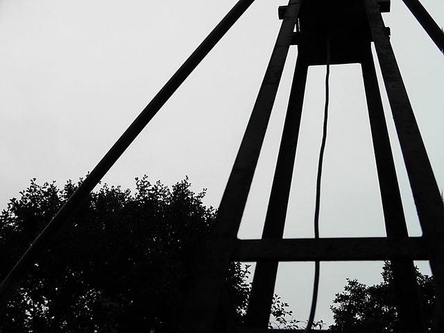

Hast reingeguckt in den Niemann?
Wahrscheinlich ist es im Hoischen auch drin.
Dann schreibe ich beim Turm:
Die Bauausführung entspricht NICHT dem Plan- dann mache ich einen Kringel drum,
dass es auch jeder versteht- aber nicht mal das schaffst Du-
Und der Leiter des Kurses sieht das nicht- Noch schlimmer. Aber ich wiederhole mich.
Die Ecken müssen nicht UNBEDINGT AB- Einer, der jeden Tag 3 Stunden schweisst der kriegt JEDE Schweissnaht hin. Darum geht's.
Aber bei dem Kurs waren sicher ein Dutzend von den Leuten dabei, die das täglich 3 Std machen.
"Schweissanhäufungen vermeiden!"
Und bei einem Kurs kriegt man normalerweise gesagt, wie man es richtig macht.
Ausnahme: Crome-Kurse. Ich Dachte, er hätte Ahnung. Lag ich leider falsch.

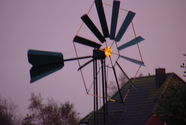

Niemann? War Fachautor und Theortiker, ebenfalls Ende der 70er Jahre Direktor an einer Fachschule für Metallgestaltung mit angeschlossener Schmiede.
Sein Fachbuch "Niemann " Werkstoffkunde ist, wie üblich von ihm, ein abgeschriebenes Werk und auf seine Art neu verfasst. Zum in die Tonne kloppen. Seine Endlossätze seiner
Lektüre kommen nie auf den Punkt und brauchen Seiten, um dass zu erklären, wofür richtige Fachbücher mit einem kleinen Absatz auskommen. Je dicker ein Buch , desto größer der Verdienst,
wenn man pro Seitenzahl sein Honorar bezieht.
Niemann war Direktor zu der Zeit an der Fachschule, die ich 1978/79 besucht habe. Somit ist er heute weit mehr als hundert Jahre alt und ich erspare den Senf, den er so in seiner Tätigkeit los gelassen hat.
Praktiker und Theortiker, da scheiden sich mal wieder die Geister.
Wenn es danach ginge, das ein Crome Gittermast Sollbruchstellen laut Niemann aufweist, besteht mein "Gittermast ohne diagonalen Verstrebungen" aus lauter Sollbruchstellen auf 5 Meter Länge,
hergestellt aus Winkeleisen 30 x 30 x 4, dazwischen die quadratischen Stufen aus Flacheisen 30 x 4.. oben hat der Mast Quadrat 20 cm und nach unten pro Meter 5 cm mehr, so dass der Mast am Boden
aus einem 45 cm Quadrat besteht.
Im Mastfußbereich gibt es ein paar zusätzliche Träger für Wasserpumpe oder Generator, Luftpumpe usw.
Bodenplatte besteht aus einer bewehrten Betonplatte 1x 1 Meter 15 cm dick und an der Bewehrung befindliche Anschraubbolzen für den Mast.
Auf Bild 523 ist an der Querstrebe eine Kunststoffhalterung für die Hubstange zu sehen.
Der Mast ist noch NIE, in 20 Jahren Nordseestürme, abgeknickt.. ist zwar etwas renovierungsbedürftig.. übrigens trage ich den Mast mit einer Hand über viele Meter, für das Aufstellen nehme ich dann zwei Hände.

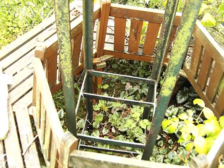

Dateiname: PIC00525.JPG
Dateigröße: 220.09 KB
Heruntergeladen: 1442
Dateiname: PIC00524.JPG
Dateigröße: 586.02 KB
Heruntergeladen: 1462
Dateiname: PIC00523.JPG
Dateigröße: 617.18 KB
Heruntergeladen: 1474

@Ralf: Das ist alles so überdimensioniert, dass es nicht brechen kann? Das zeugt natürlich von ausserordentlicher Kompetenz- oder so.
Ehrliche Frage: Was willst du dann überhaupt hier? Wenn das Automobilbauer machen würden, wären alle Autos doppelt so schwer- und würden das fast Doppelte saufen. Und mit genau DER Argumentation/konseuenz machst Du dich hier für Umweltschutz stark.
Das ist doch völlig absurd:
Ein kompetenter Mensch macht genau so viel, wie er braucht.
Ein Inkompetenzler muss "überdimensionieren" - weil er/sie ja nicht weiss, was getan wird.
Oder? Kannst auch irgendeinen China-Schrott kaufen.
Ich dachte, das hier wäre, um etwas zu "verbessern"- Wozu zwangsläufig Kritik am bestehenden System notwendig ist. Aber Kritik wird sofort mit Behauptungen und Lügen blockiert.
Versuche einfach mal, die Sollbruchstellen von Herrn Crome erkennen und zu verstehen,
warum das da unter normalen Umständen brechen muss.
Ich hab schließlich einen Kringel drumgemacht und sogar einen Pfeil. Hmm?
Oben ist die CAD-Zeichnung - verzerrt. Die ist korrekt.
Und übrigens: Es gibt auch Dauerbrüche. Nicht nur Gewaltbrüche.

Achso: "Sollbruchstellen" resultieren daher, indem man künstlich eine Lastkonzentration schafft.
Meistens ist das aber nicht erwünscht. Im Niemann ist übrigens in Beispiel, bei dem durch Reduktion(!) des Materials
das Teil nicht mehr gebrochen ist. Die hatten damals noch kein FEM.
Die machten alles aus Erfahrung, die natürlich nur in Verbindung mit Praxis erfolgen kann.
Ah- er hat sie gesehen! Gut.
Entweder die Diagonalstreben sind notwendig oder nicht. Wie denn nun?
Erste Regel des Maschbaus: "Prüfe, ob das Teil notwendig ist. Wenn nicht- lasse es weg!"
Die Gefahr ist: Wenn ich sie denn hinmache bastele ich mir in den 5-10cm eine Lastkonzenttration.
Damit bricht es MIT Streben eher als OHNE.
Woher resultiert übrigens die Torsionsbelastung des Turms, weswegen die Dinger da sind?
