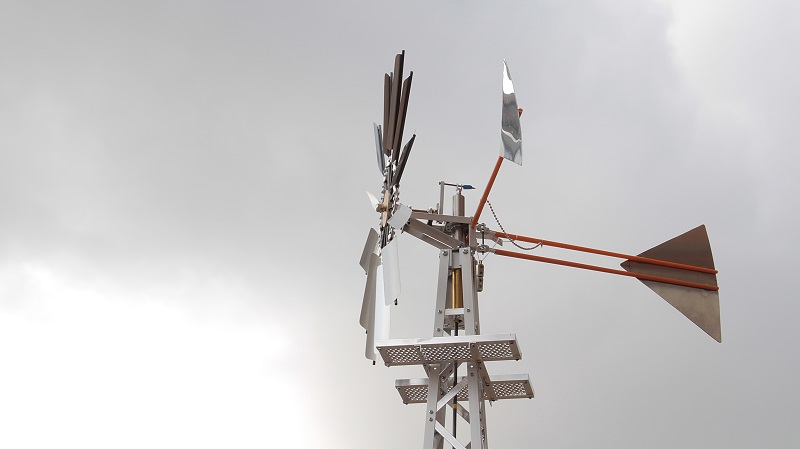

Ich habe letzte Woche an einem Workshop bei Hannover teilgenommen.
Mit effektiv ca 7-8 "aktiv arbeitenden" Leuten haben wir es geschafft eine Windkraftanlage + selbstgeschweißten 11 Meter Gittermast innerhalb von 6 Tagen zu bauen.
Das ganze ist sehr ausführlich von einem eigenen Doco - Team 4 -5 Leute begleitet mit Bild und Film festgehalten...
Nebenher lief die "Logistische Versorgung" mit Material und noch fehlenden Teilen auf "Hochtouren".... Danke, an die Organisation! :-)
Aber auch das "Restliche Team" (Doko und Org ) legte selbstverständlich tatkräftig Hand an, wenn es nötig war....
Bilder und entsprechende Links werde ich später nachliefern ( Wenn Doko-Team soweit ist...)
Aber Alles im Allem eine tolle Sache! Gute Stimmung! Super nettes Team! ...es hat mir sehr gut gefallen!
Eine Windwasserpumpe ist für mich mal was "Anderes" gewesen......

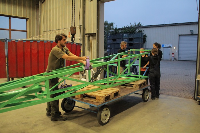

Der Turm wird transportiert
Dateiname: IMG_0079.11.jpg
Dateigröße: 144.05 KB
Titel: Der Turm wird transportiert
Information: Der Turm wird transportiert
Heruntergeladen: 1797

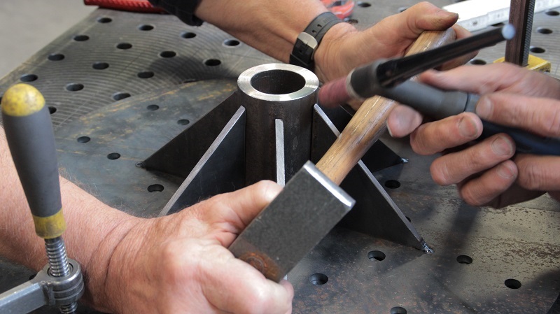

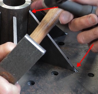

Der Einbau von Sollbruchstellen am Turm ist prima gelöst.
Und die Knotenbleche auch haben dieselbe Qulität
(Niemann: Maschinenelemente Bd. 1, S. 157 -> schlechter!)

Ach, hier hast Du dich auch schon versucht @Ora!
Die Bilder und deren "Beschriftung" stammen nicht von mir... soweit dazu!
Die "Knotenbleche" sind auf dem letzten Bild wie Du als "Fachmann" sofort erkennen müsstest auf einen Schweißrichttisch ausgerichtet und nur mit einem Schweißpunkt "fixiert" worden!
Mecker mecker mecker ....!
Ich selbst war bei diesem Arbeitsschritt mich involviert, aber selbst ICH als "Laie" erkenne sofort war "Sache" ist ( Das die Narbe nur fixiert ist ) , und ja da hast vielleicht EINMAL Recht, die Spitzen MÜSSEN UNBEDINGT!
noch rechtwinklig abgeschrägt werden!!! ( ....wenn man ein Panzer damit schleudern will !!)
Mein Gott, so "kleinkariert"..... traurig!
Die fertige Nabe ist selbstverständlich "durchgeschweißt" ( aber leiden nicht an den Spitzen "stumpf" ;-( ) .... und ein Panzer haben wir auch nicht drangehängt... ;-)

Dann schreibe ich beim Turm:
Die Bauausführung entspricht NICHT dem Plan- dann mache ich einen Kringel drum,
dass es auch jeder versteht- aber nicht mal das schaffst Du-
Und der Leiter des Kurses sieht das nicht- Noch schlimmer. Aber ich wiederhole mich.
Die Ecken müssen nicht UNBEDINGT AB- Einer, der jeden Tag 3 Stunden schweisst der kriegt JEDE Schweissnaht hin. Darum geht's.
Aber bei dem Kurs waren sicher ein Dutzend von den Leuten dabei, die das täglich 3 Std machen.
"Schweissanhäufungen vermeiden!"
Und bei einem Kurs kriegt man normalerweise gesagt, wie man es richtig macht.

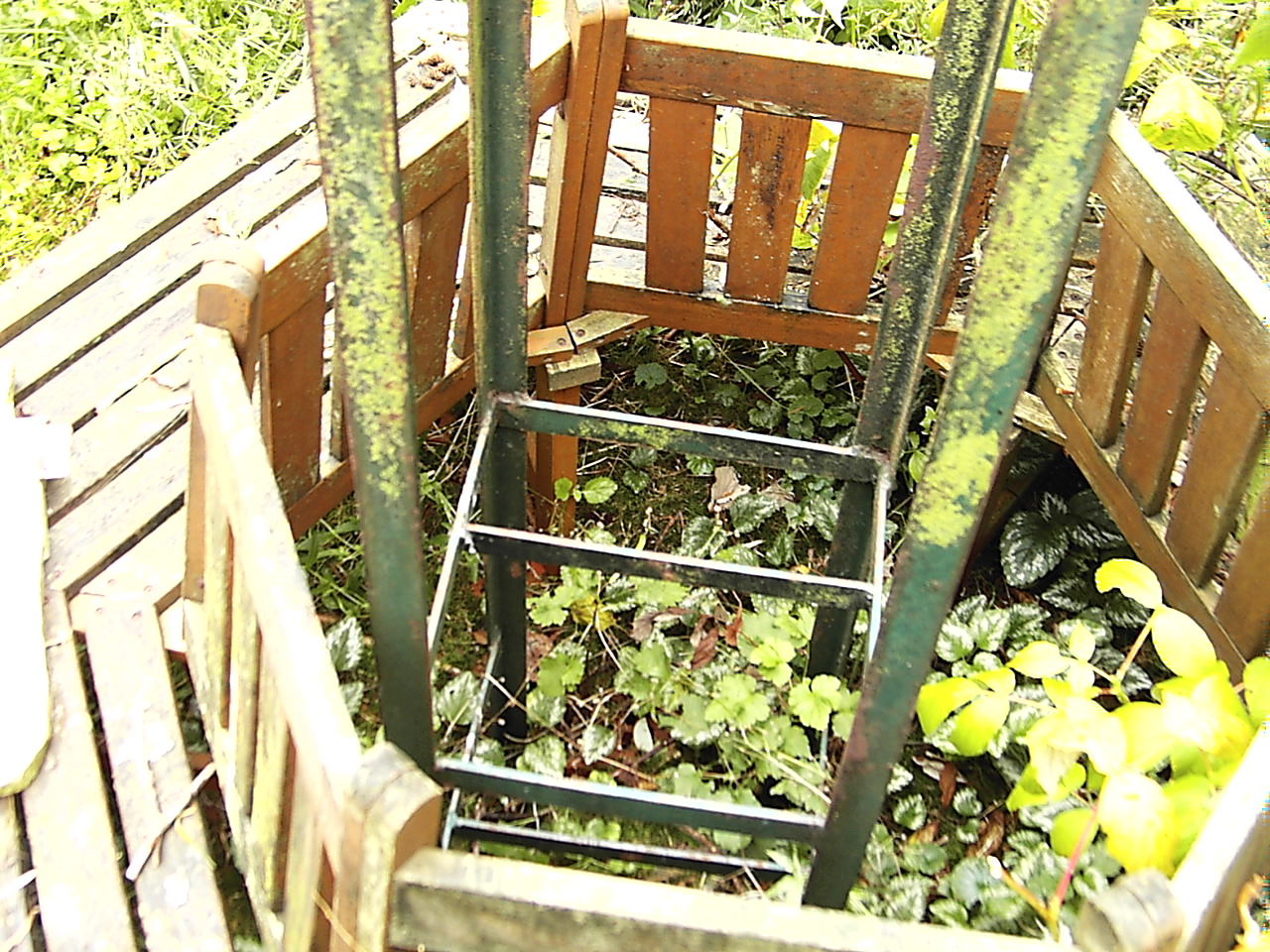

Niemann? War Fachautor und Theortiker, ebenfalls Ende der 70er Jahre Direktor an einer Fachschule für Metallgestaltung mit angeschlossener Schmiede.
Sein Fachbuch "Niemann " Werkstoffkunde ist, wie üblich von ihm, ein abgeschriebenes Werk und auf seine Art neu verfasst. Zum in die Tonne kloppen. Seine Endlossätze seiner
Lektüre kommen nie auf den Punkt und brauchen Seiten, um dass zu erklären, wofür richtige Fachbücher mit einem kleinen Absatz auskommen. Je dicker ein Buch , desto größer der Verdienst,
wenn man pro Seitenzahl sein Honorar bezieht.
Niemann war Direktor zu der Zeit an der Fachschule, die ich 1978/79 besucht habe. Somit ist er heute weit mehr als hundert Jahre alt und ich erspare den Senf, den er so in seiner Tätigkeit los gelassen hat.
Praktiker und Theortiker, da scheiden sich mal wieder die Geister.
Wenn es danach ginge, das ein Crome Gittermast Sollbruchstellen laut Niemann aufweist, besteht mein "Gittermast ohne diagonalen Verstrebungen" aus lauter Sollbruchstellen auf 5 Meter Länge,
hergestellt aus Winkeleisen 30 x 30 x 4, dazwischen die quadratischen Stufen aus Flacheisen 30 x 4.. oben hat der Mast Quadrat 20 cm und nach unten pro Meter 5 cm mehr, so dass der Mast am Boden
aus einem 45 cm Quadrat besteht.
Im Mastfußbereich gibt es ein paar zusätzliche Träger für Wasserpumpe oder Generator, Luftpumpe usw.
Bodenplatte besteht aus einer bewehrten Betonplatte 1x 1 Meter 15 cm dick und an der Bewehrung befindliche Anschraubbolzen für den Mast.
Auf Bild 523 ist an der Querstrebe eine Kunststoffhalterung für die Hubstange zu sehen.
Der Mast ist noch NIE, in 20 Jahren Nordseestürme, abgeknickt.. ist zwar etwas renovierungsbedürftig.. übrigens trage ich den Mast mit einer Hand über viele Meter, für das Aufstellen nehme ich dann zwei Hände.

Achso: "Sollbruchstellen" resultieren daher, indem man künstlich eine Lastkonzentration schafft.
Meistens ist das aber nicht erwünscht. Im Niemann ist übrigens in Beispiel, bei dem durch Reduktion(!) des Materials
das Teil nicht mehr gebrochen ist. Die hatten damals noch kein FEM.
Die machten alles aus Erfahrung, die natürlich nur in Verbindung mit Praxis erfolgen kann.
Ah- er hat sie gesehen! Gut.
Entweder die Diagonalstreben sind notwendig oder nicht. Wie denn nun?
Erste Regel des Maschbaus: "Prüfe, ob das Teil notwendig ist. Wenn nicht- lasse es weg!"
Die Gefahr ist: Wenn ich sie denn hinmache bastele ich mir in den 5-10cm eine Lastkonzenttration.
Damit bricht es MIT Streben eher als OHNE.
Woher resultiert übrigens die Torsionsbelastung des Turms, weswegen die Dinger da sind?

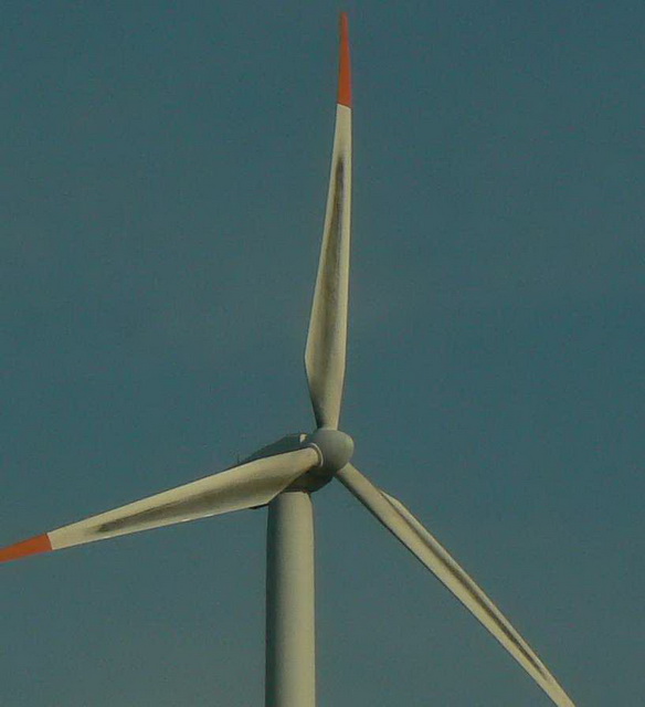

Ich weiss: Das Blatt hat 10.5 Tonnen und Kohlegurt (Das Foto ist nicht von mir- habe vor Fertigstellung Firma verlassen). Das weiss denke ich jeder- bei diesem extrem schlanken Blatt wird das ohne Kohle schwierig, da Glas einfach zu "elastisch" ist. E-Modul zu niedrig.
Enercon hat ein sehr gutes Konzept, aber ist natürlich kein Schnäppchen.
Eine 250er Nx- dass Nx bisweilen einen wirklich guten Ruf hat kann ich nachvollziehen.
Sie lassen die Kunden im Regen stehen. Mit den Angestellten verfahren sie aber auch nicht anders.
Ist eine hoch subventionierte Branche und da zieht jeder ab, was er kann.
Momentan läuft, wie die Presse kolportiert, wieder eine große Kündigungswelle. Da ist Hauen und Stechen angesagt. Da fällt die Sache hinten runter- klar.
Bspw. liefen da über 10 Jahre eine Blattserie mit 1,6° falschen Anstellwinkel. - Die 0°Schablonen waren 0,8° in die falsche Richtung gefertigt worden. Da sind Millionen an Kilowattstunden unnötig
versenkt worden. Deshalb bin ich so nervös, wenn's um "Fehler" geht.
Fehler muss man sehen und dann auf Dauer abstellen.
Den Fehler habe ich übrigens beim 1. Mal übersehen. ich bin nicht fehlerfrei.
Mein Kollege: "Die Zeichnung hast Du doch schon mal durchgelassen" -
Sagte ich: "Ja- dadurch wird sie aber nicht korrekt".
Dann wurde die Blattserie weggeworfen- Grund darf ich nicht nennen. Dann wurden andere Blätter gehängt, die schüttelten ohne Ende. In Sardinien hatte ich dann die Möglichkeit, das abzustellen.
Ein bisschen Kommunikation mit Rom.
Bei 18 Anlagen habe ich dann einfach systematisch den Anstellwinkel verstellt- 1,8° Pitch vor - alles sauber.
Mit derselben Konfiguration kloppte sich die Firma juristisch mit einem Kunden schon 5 Jahre herum. Wollte ich den Kunden anrufen, um das schütteln abzustellen- Bekam ich verboten.
Noch ein Bild der anderen Konkurrenz: Da gibt's auch Probleme- hatte ich vorausgesagt.
Der andere meinte: "Dass der WP Probleme macht ist bekannt".
Schmutz ist ein Hinweis auf Probleme. Das gilt für alle Anlagen.
In diesem Sinne
Ora
