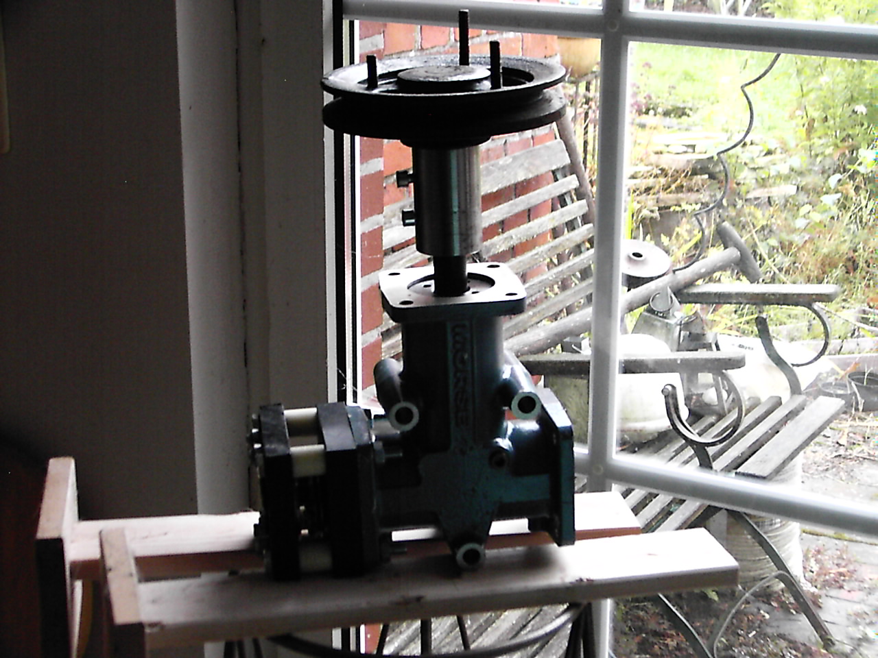

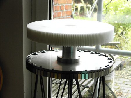

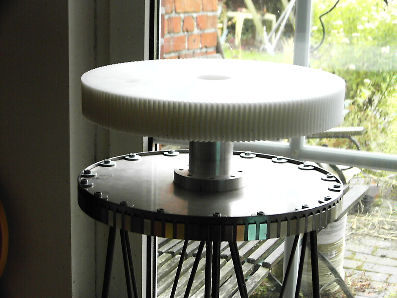

Na ja, unter dem Skywind-Thema wurde die Behauptung aufgestellt, dass ab 2,3 m/s ins Hausnetz eingespeist wird.
Unter diesem neuen Thema wurde dann diese Behauptung als Frage eingestellt und mittlerweile ja von cerco beantwortet, dass es nicht so gemeint war.
Tatsächlich hat sich ja auch kein 2,3m/s Netzeinspeiser im Forum gemeldet..
obwohl es schon geht.. aber nur mit einem entsprechenden Generator, Nabe und entsprechenden Flügeln etwa..
da ich immer zwei Modelle von Allem baue, hier mal, wie man mit wenig Wind und mit großem Generator, der dann noch über die Nabe mit Zahnradkranz
nach dem Bowman Magnetmotorsystem sich selbst antreibt und vom Wind nur angeschubst wird.. ein paar Einzelteile als Bild... es geht alles, kann man aber nicht kaufen, sondern muss selber ran!
Der Stator des Generators besteht aus Kupferflachstäben und befindet sich in meinem Prototyp in Betrieb.
Bei meiner neuen im Bau befindlichen Anlage sitzt oben auf dem Mast ein Winkelgetriebe mit Über. oder Untersetzung nach Bedarf 1:2 , mit Welle nach unten und die Technik sitzt
unten am Mastfuß. Da es oben ja recht leicht zugeht, reicht ein 2 Zoll Rohr, entsprechend ca. 60mm als Mast.
Ein Video eines Bastlers, um das Bowmansystem zu zeigen..
https://www.youtube.com/watch?v=-gFDXIkO_U4
Viel Spaß beim werkeln!!
Gruß Onno
