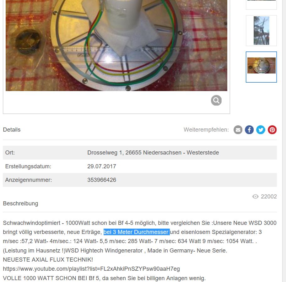

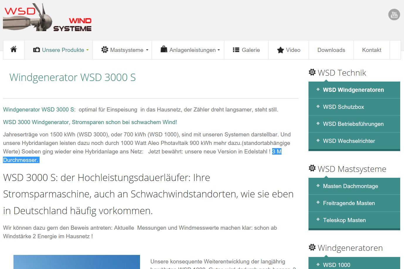

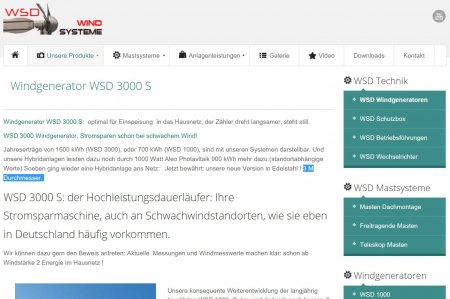

Hallo Cerco,
es wird hier leider immer nur noch schlimmer... Die von mir verwendeten 3 m Durchmesser stammen aus Ihrer eigenen Werbung! (Bilder habe ich mal beigefügt)
Abseits dessen macht das auch nicht den Unterschied.
Nur mal zum Vergleich: Eine Enercon (Blattverstellung, optimierte Generatoren etc.) startet bei 3 m/s mit ca. 15% Wirkungsgrad. Ich habe auch nichts klein gerechnet, denn wie gesagt wären die von mir angenommenen Werte durchaus sehr gut. Immerhin entsprechen die von mir mal gerechneten 22 W schon 19% Wirkungsgrad.
Soviel dazu,
Der Windbert
Angebot Cerco
Dateiname: Cerco WSD.JPG
Dateigröße: 116.45 KB
Titel: Angebot Cerco
Information: 3m Durchmesser werden beworben.
Heruntergeladen: 1554

Wie gut, das hier im Forum soviel Kompetenz versammelt ist, es sind eben 137,18 Watt vom Wind!
Es sind eben 3,25 M-D das sind Fakten. Warum jetzt alles schlimmer wird?
Diese Rhetorik ist nicht passend. Du willst es schlecht reden-ok.Aber Widerspruch lass bitte gelten,
auch wenn's ärgert.

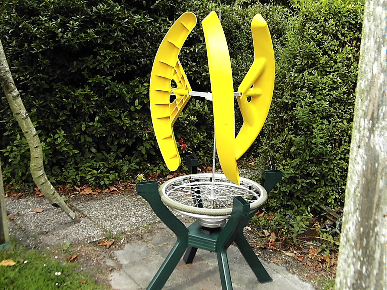

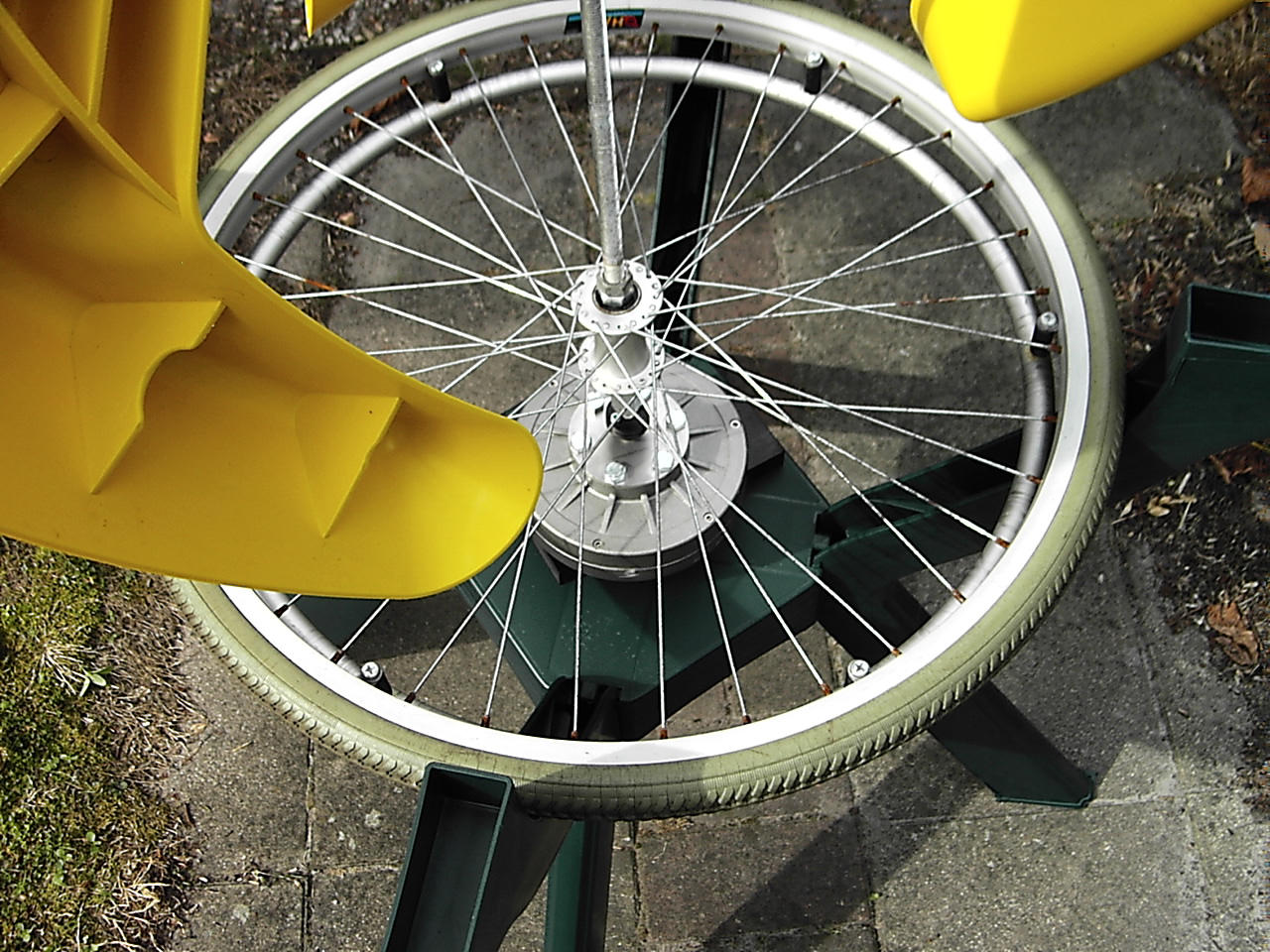

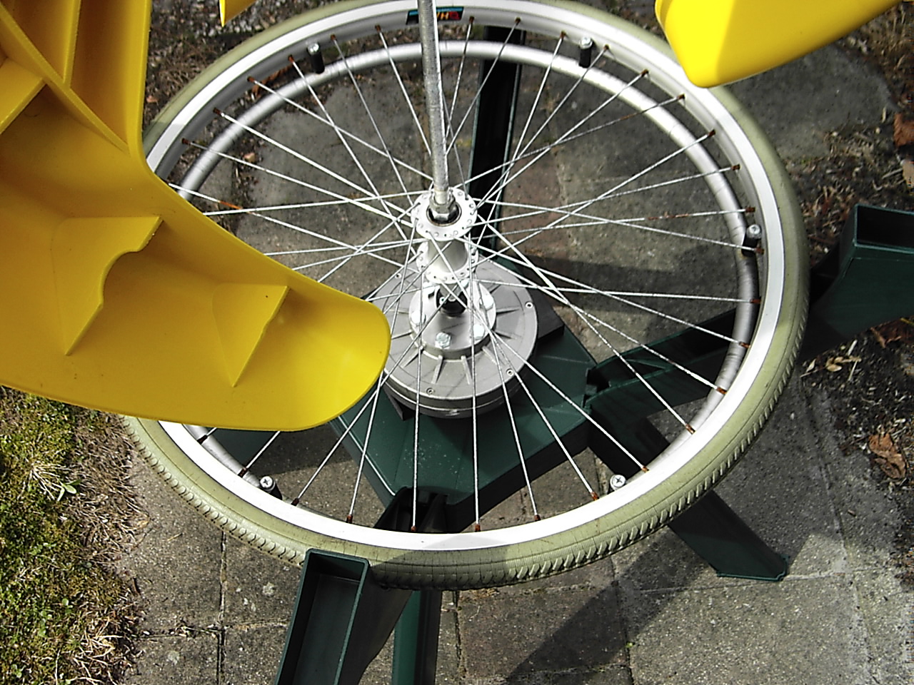

ich baue gerade aus einem Gartentisch ein kleines Windrad. So als Ladestation zum mitnehmen. Tischplatte und Kleinkram fehlen noch auf den Bildern..
Irgendwie kommt mir der Generator bekannt vor??
Gruß Onno
Netzeinspeisung per KWA
Dateiname: PIC00490.JPG
Dateigröße: 501.25 KB
Heruntergeladen: 1514
Dateiname: PIC00491.JPG
Dateigröße: 656.68 KB
Heruntergeladen: 1511
