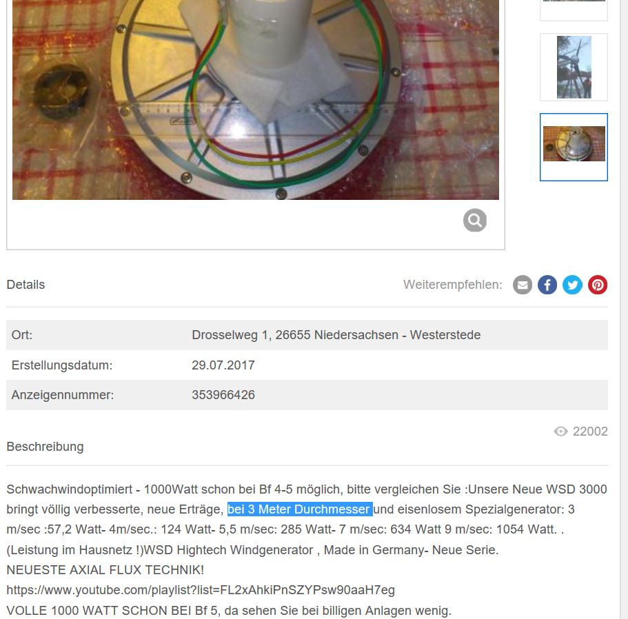

Re: Netzeinspeisung per KWA
Gepostet: 10.08.2017 - 12:29 Uhr  ·  #11
Hallo Cerco,
es wird hier leider immer nur noch schlimmer... Die von mir verwendeten 3 m Durchmesser stammen aus Ihrer eigenen Werbung! (Bilder habe ich mal beigefügt)
Abseits dessen macht das auch nicht den Unterschied.
Nur mal zum Vergleich: Eine Enercon (Blattverstellung, optimierte Generatoren etc.) startet bei 3 m/s mit ca. 15% Wirkungsgrad. Ich habe auch nichts klein gerechnet, denn wie gesagt wären die von mir angenommenen Werte durchaus sehr gut. Immerhin entsprechen die von mir mal gerechneten 22 W schon 19% Wirkungsgrad.
Soviel dazu,
Der Windbert
Gepostet: 10.08.2017 - 12:54 Uhr  ·  #12
Hallo Freunde,
hallo Wind Bert,
Was soll der Vergleich mit der Enercon?Die Daten von denen habe ich auch.
Bitte: Die sind gerade NICHT auf Schwachwind hin optimiert, auch wenn jetzt dort neue Typen herauskommen.
Und diese neuen Schwachwind Maschinen haben genau diese langen, gestreckten ,aussen schmale Blätter.
Und sogar Einkerbungen an der Hinterkante, gegen den Lärm.
Und bitte bedenken, der WR wird mit optimaler , eben nicht zu geringer Spannung versorgt. Gut für den Ringkern.
Also bitte:
Wie gut, das hier im Forum soviel Kompetenz versammelt ist, es sind eben 137,18 Watt vom Wind!
Es sind eben 3,25 M-D das sind Fakten. Warum jetzt alles schlimmer wird?
Diese Rhetorik ist nicht passend. Du willst es schlecht reden-ok.Aber Widerspruch lass bitte gelten,
auch wenn's ärgert.
Es sind eben diese stückweise durchgeführten Verbesserungen der Wirkungsgrade aller Komponenten, die nun auch mal zum Tragen kommen,
Danke ,
