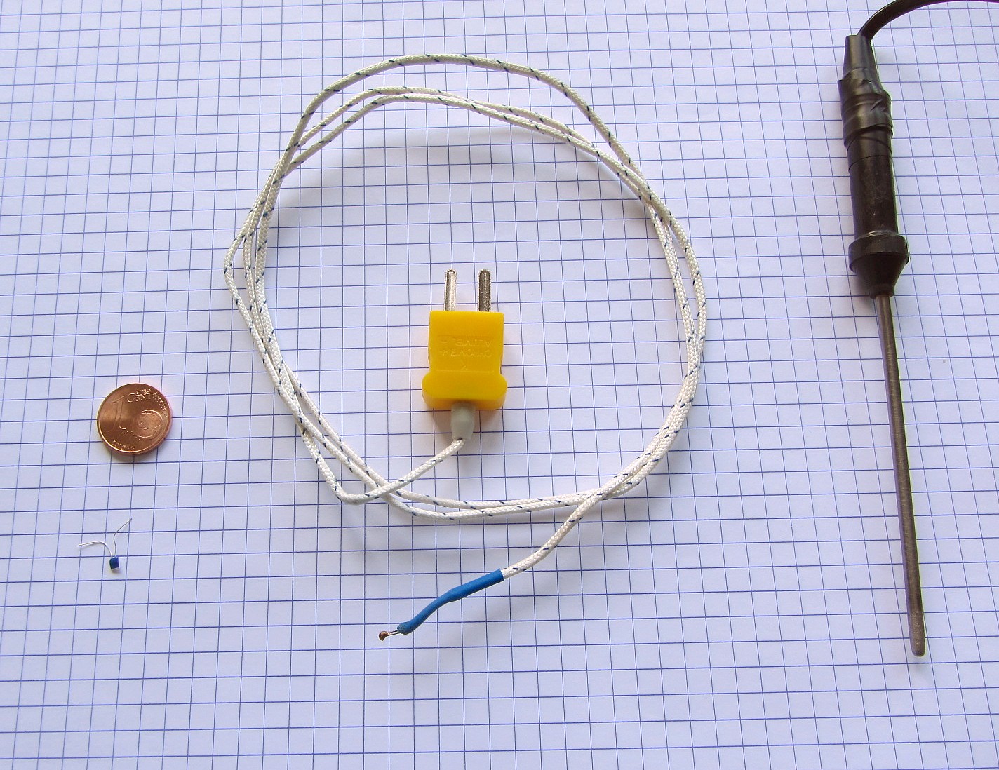

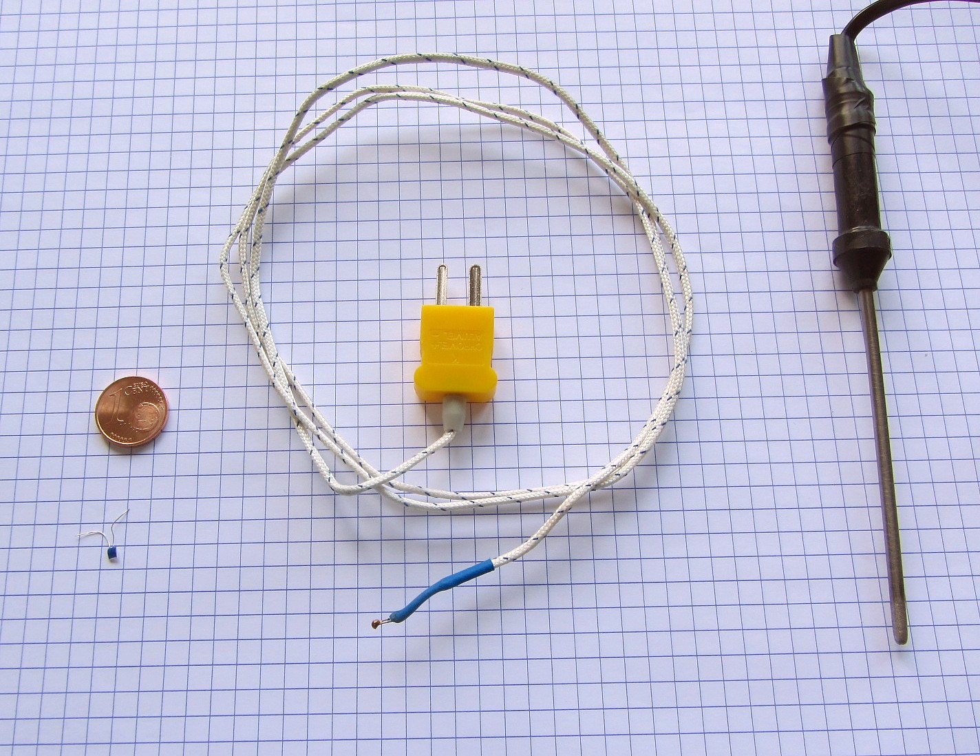

2. Ob bei diesem kleinen Generator notwendig oder nicht, ich würde immer einen Temp.-Sensor mit vergießen, möglichst dicht an einer Spule bzw. dort wo sich 2 sehr nahe kommen.
Im Anhang 3 Sensoren. Von links nach rechts:
PT 100 (Pt von Platin): Hauchzart, wenig empindlich gegen Fremdfelder, sehr genau. Messgerät aber um 180 EUR, es sei denn Selbstbau als Vorschaltgerät für Multimeter.
Dann noch 2 Peltier-Elemente, wie sie für bessere Multimeter mit geliefert werden. Das rechte in "Bratenthermometer-Form" 3mm dick.
Kann man mit dem Multimeter also Temp. messen, aber: Die Thermospannung ist sehr gering, daher empfindlich gegen Fremdfelder und damit auch längeren Leitungen.
Man kann im Harz ein Leerloch vorsehen bis fast an die Windungen, mittels leicht konischem Stab 4 mm, gut gewachst.
Da können dann später noch Fühler eingeführt werden, idealerweise mit etwas Wärmeleitpaste.

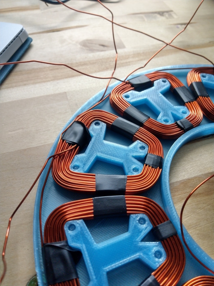

Ich habe jetzt den 0,8 mm Lackdraht verwendet und bereits einige Spulen gewickelt... sieht gut aus. Die Spulen passen sauber rein.
Ich werde die Spulen dann in Stern bzw. Y verdrahten.

Spulen sehr ordentlich!
Unter jeweils rückführenden windungskreuzenden Draht vor Verguss vielleicht noch etwas Isolierendes. Tesafilm besser als Isolierband. Auch Papier geht.
Womit hast Du denn gewickelt?
Ich würde dazu meinen Akkuschrauber mit Li-Akku nehmen. Neueres Teil, 2-gängig, mit viel Drehmoment und regelbar eigentlich bis noch unter 1 u/s. Müsste man nur ne Hebel-Fadenmechanik sich ausdenken, für die Fußbedienung .
Windungszählung hatte ich vor vielen Jahren mit einem alten Taschenrecher gemacht, + 1 mitrotierendem Magnet und einem Reed-Kontakt (auch Sensortechnik Fahrradtacho). Hatte den Taschenrechner geöffnet, von irgendeiner Taste 2 Drähte zum Reed-Kontakt geführt, und konnte sogar die Windungszahl einstellen und rückwärts zählen lassen. Nur scheint das mit der heutigen Technik (CASIO) nicht mehr zu gehen. Oder mir fehlt gerade die zündende Idee. Aber damals gab es wohl noch ne Wiederholungstaste.
Sicher, Industriezähler gibt es auch noch.

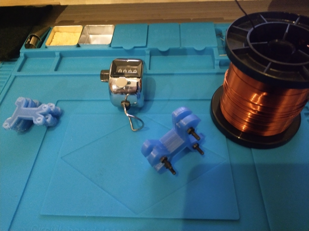

Nicht lachen... ich wickle per Hand -.-
Ursprünglich wollte ich mir eine kleine Wickelmaschine bauen... allerdings war mir der Aufwand wegen 9 Spulen zu hoch... mittlerweile bereue ich die Entscheidung, weil mir schon die Finger weh tun. :-D
Gezählt wird mit dem kleinen Zähler auf dem Bild.

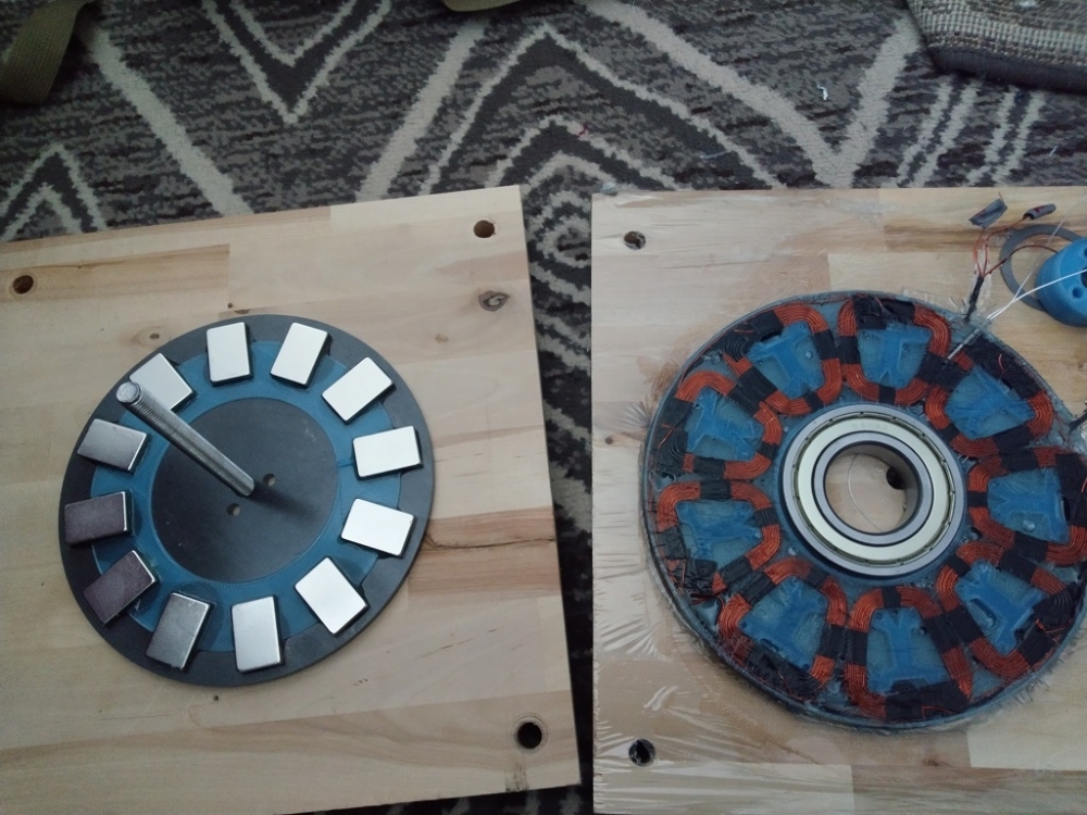

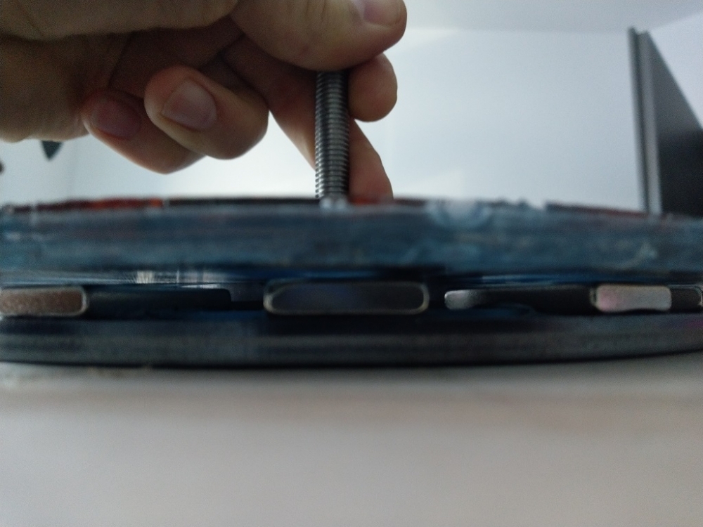

Auch die Magnetscheiben sind fertig.

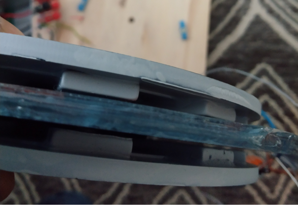

Der Stator ist jetzt wie empfohlen mit Phasenanfang und Ende nach Außen vergossen. Auch der PT100 kam noch rechtzeitig und ist gleich mit vergossen:
Die Magnetscheiben Stärke von 5 mm scheint ideal zu sein. Die Scheiben sind von der Rückseite aus nicht mehr magnetisch.
Der Abstand zwischen Scheibe und Stator sieht auch gut aus.
Sobald der Stator korrigiert ist, kann ich eigentlich schon alles zusammen setzen :-)
Edit: Ach ja... mir ist etwas Epoxi durch das Pressen neben raus geflossen, das muss ich natürlich noch schön machen... werde es vermutlich weg schleifen oder mit Klingenaufsatz für den Gaslötkolben abschneiden.

Der Geni ist jetzt Fertig (Funktional)
Die Magnetscheiben habe ich zum Schutz vor Feuchtigkeit noch lackiert. Der Stator muss allerdings immer noch am Rand abgeschliffen werden und das Gehäuse muss ich auch noch bauen.... aaaaaaber er funktioniert.
Ich habe bisher nur grobe Tests machen können - es sieht so aus als würde ich etwas mehr als 3 U/s benötigen um auf 12 V zu kommen (Y).

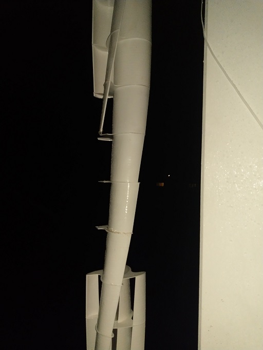

Trauertag! :-(
Es hat bei mir die letzten Beiden Tage gestürmt.
Ich wollte eigentlich heute den Geni montieren... aber das hat sich wohl erst mal erledigt. Mit Geni dran wäre das vermutlich nicht passiert. Bei dem Sturm hat sich das Teil so schnell gedreht, dass sogar der eigentlich absolut geräuschlose Rotor gepfiffen hat.
Ich vermute mal, dass die Fliehkraft zu groß wurde.
