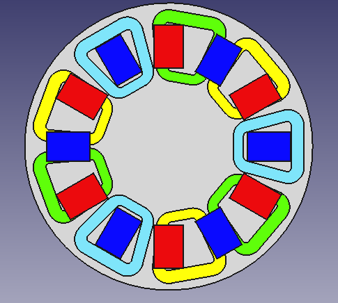

Der Generator wird selbst nur einen Durchmesser von ca. 18 cm haben (Scheibengeni). Ich will mit 9 Spulen, 12 Magneten arbeiten. Ich möchte N52 Magnete mit den Maßen 30x10x5 verwenden. Der Luftspalt wird 8 mm betragen. Die Kupferspulen werden mit 0,6mm Draht gewickelt (76 Windungen). Der Stator wird aus Epoxid gefertigt... 3D-Druck bietet sich hier nicht an.
Hier mal eine Spule:
Hier kommt allerdings schon die erste Frage auf. Das Spulenloch habe ich jetzt so geplant, dass der Magnet locker rein passt. Ist das richtig so? Oder muss der Magnet überstehen?
2te Frage: Der Spulenabstand... welchen Einfluss hat der Spulenabstand? Nur auf die Baugröße oder gibt es da Vor- bzw. Nachteile beim Wirkungsgrad?
3te Frage: Die Scheibe mit den Magneten wollte ich ursprünglich auch Drucken:
Allerdings kann ich nicht abschätzen wie hoch die Belastung der Scheibe sein wird. Sowohl mechanisch als auch thermisch.
Also war meine Idee noch ein 3mm Stahlblech auf die Rückseite zu kleben (mit UHU endfest 300). Das würde zumindest die mechanische Belastung erhöhen. Sollte ich hierbei lieber auf 3D Druck verzichten und vll. lieber gleich eine Stahlronde verwenden?
Nächste Frage wäre dann auch: Müssen sich die gegenüberliegenden Magneten anziehen? Oder Abstoßen? Den Punkt habe ich noch nicht ganz verstanden. Wozu genau benötige ich die 2te Magnetscheibe? Gibt es da auch Alternativen?

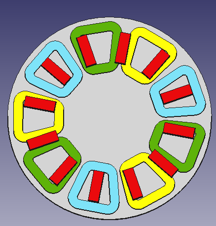

Nachdem ich immer nur mit dem Excel Tool für die Stator Berechnung rumprobiert habe, hatte ich beschlossen das ganze mal als Bild darzustellen.
Das sah dann so aus:
(ja, alle Magnete haben hier die Farbe rot, habe nur vergessen jeden zweiten blau zu färben)
Aber was ich dadurch erkannt habe: Die Magnete decken die Spulenschenkel nicht genug ab. Selbst wenn ich den Stator im Durchmesser kleiner mache, deckt der Magnet nur etwa die Hälfte der Spulenschenkel ab. Wenn ich jetzt aber die Spulenschenkel verkleinern möchte, bekomme ich die nötige Anzahl an Windungen nicht mehr hin. (aktuell 96 Windungen bei einem Spulenschenkel von 8 mm Breite und einer Höhe von 5mm). Ich müsste also auf 5x5 mm reduzieren. Dabei würde ich nur ca. 64 Windungen unter bringen.
Also musste ich auf breitere (und leider auch doppelt so teure) Magnete (30x20x5 N52) umschwenken.
Jetzt sieht das ganze so aus:
Die Spulenschenkel werden jetzt fast perfekt abgedeckt und ich habe genug Platz für viele viele Windungen. Nachdem ich die neuen Eckdaten in das Excel-Tool eingegeben hatte, war ich jetzt bei 40 Windungen angelangt... das ist jetzt nur etwas arg wenig... zumindest scheint es mir so.
Jetzt ist die Frage was ich tun soll. Den Stator dann einfach dünner machen? 4-5mm wären so möglich. Dann hätte ich einen Luftspalt von 6-7 mm.
Oder doch 30€ weniger für Magnete ausgeben und versuchen die Spulenschenkel kleiner zu halten?
Können die 40 Windungen überhaupt stimmen? Von 96 auf 40 runter, nur wegen breiteren Magneten scheint mir extrem zu sein.
Help Help Help :-)

Hallo Hannes
Bei Deinem Generator mit 18 cm Durchmesser und 3 cm langen Magneten könnte man die Spulen-und Magnetzahl erhöhen.
Das Verhältniß von 12 Spulen zu 16 Mags past da sicher auch rein.
Die Magnetdicke mit zwei mal 5 mm passt auch zum angestrebten Luftspallt.
So geht das Feld von der einen Scheibe gut zur gegenüberliegenden.
Wenn sie zu dicht nebeneinander wären ging ES auch vermehrt zum Nachbarmagnet.
Die Form der Spulen ist so nicht nötig und kann ruhig rechteckig sein, mus nur "um" den Magnet passen.
Der äussere Spulenschenkel ist dann kürzer, was den CU Wiederstand reduziert.
Der Magnet darf so breit wie 2 Spulenschenkel sein, der Seitenabstand zum Nachbarmagnet "im Mittel" auch.
Also innen etwas weniger und aussen etwas mehr.
Wenn die Spulen schmaler sind (auch durch weniger Schenkelbreite) passen die dann auch hoffe ich.
Mit 16 Magneten sind ja auch schon 50 % mehr Magnete drinn, und der Winkel ist auch kleiner.
Mit 4 Spulen pro Phase braucht man weniger Windungen je Spule, gut für die Schenkelbreite .
Ich hatte mich erst über den großen Durchmesser im Verhältniß zum Windrad gewundert, aber es ist sicher richtig bei kleinen Drehzahlen einen grossen D zu wählen.

stimmt, an 16 Magnete mit 12 Spulen habe ich noch garnicht gedacht. Wenn ich wieder umschwenke auf die 30x10x5 N45 Magnete Passen die auch locker rein.
Ich hab das ganze dann mal in das Excel-Tool eingegeben und komme dann aber immer noch auf 75 Wicklungen bei 3m/s Ladebeginn und 57 bei 4m/s Ladebeginn.
4m/s ist vermutlich eh realistischer.
Ich denke jedoch, dass ich mit den 30x20x5 N52 Magneten auf der sichereren (doofes Wort) Seite wäre... auch wenn sie (24 Stück) immer noch ca. 20€ teurer sind als die 32 kleinen Magnete für einen 16 Pol Geni.
Dabei ist mir jetzt noch etwas andere aufgefallen: Kann es sein, dass das Excel Tool ausschließlich auf Horizontalläufer ausgelegt ist? Ich gebe zwar oben den Rotor Durchmesser an aber für eine VAWT ist ja auch die Höhe zur Leistungsberechnung erforderlich. Gebe ich unten beim Excel Tool die Luftdichte von 1,22 kg/m³ bei einem Wirkungsgrad von 25% und einer Windgeschwindigkeit von 3m/s ein, sagt mir das Tool, dass der Rotor gerade mal 0,1 Watt liefert. Gebe ich meine Daten aber zum Beispiel beim Windrechner von elvis ein, bekomme ich eine Leistung von 1 Watt bei 3m/s.... was auch irgendwie realistischer kling für eine 120cm hohe und 20 cm Breite VAWT.
Auch im oberen Teil des Tools machen mich die Ergebnise stutzig. Bei einer TSR von 0,5 dem Durchmesser von 0,2 m und einer Windgeschwindigkeit von 4 m/s sollen bereits 3,18 U/s raus kommen. Das scheint mir etwas schnell für einen Savonius. Ich habe schon extra nur 0,5 TSR angegeben obwohl im Leerlauf ein Savonius deutlich mehr haben dürfte.
Das Problem dabei ist, dass die Umdrehungen pro Sekunde Auswirkungen auf die Anzahl der Wicklungen hat. :-(
Wenn ich jetzt von 3 U/s ausgehe, der Rotor aber nur 2 U/s bei 4m/s Wind hat, würde ich da den Rotor abwürgen? Oder Würde sich der Ladebeginn einfach nur nach hinten verschieben, da die erforderliche Spannung nicht erreicht wird?
Wenn ich dann aber plötzlich 6 m/s Wind brauche (statt 4m/s) um 12V zu erzeugen, wäre das natürlich auch enttäuschend.
Das verunsichert mich gerade etwas. Ich bin mir noch nicht so ganz im Klaren, von welchen Faktoren die Spannung, die ein Scheibengeni liefert abhängig ist. Vom derzeitigen Wissensstand gehe ich davon aus, dass die Umdrehungsgeschwindigkeit bei gegebenem Geni-Durchmesser die Hauptrolle spielt, dicht gefolgt von der Menge an Kupfer, die dem Magnetfeld-Wechsel ausgesetzt wird, weshalb sich auch die erforderliche Anzahl an Wicklungen mit der Umdrehungsgeschwindigkeit ändert.
Apropos...: Wie verläuft eigentlich die Spannung weiter bei höheren Drehzahlen? Vor allem wenn ich auf einen Laderegler gehe, der für 12V Eingangsspannung ausgelegt ist?
