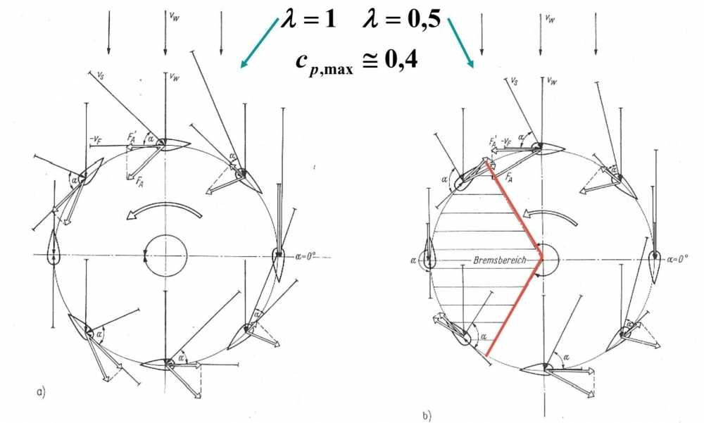

Also ich habe da mal ein Bild hochgeladen, das zeigt, dass eben symmetrische Profile sinnvoll sind. Ist aus Vorlesungsunterlagen- die die "echte" Quelle NICHT zitieren. Ziemlich unfassbar.
Da muss man sich reindenken.
Was da als "Bremsbereich" eingezeichnet ist- finde ich nicht so wirklich sinnvoll.
Wenn man aber sieht, dass die lokalen Anstellwinkel alpha oft ziemlich hoch sind-
sind Wirbelgeneratoren fast überall angeraten.
Was übrigens hier steht:
https://de.wikipedia.org/wiki/Turbulator
ist QUATSCH! Ein Turbulator ist etwas anderes als ein Wirbelgenerator.
Ein Turbulator erzeugt einen laminar-turbulenten Umschlag (in der Grenzschicht), ein Turbulator tut das zwar auch, schaufelt aber noch Energie aus der freien Umströmung heran.

Man eiert beim Darr. ja auch nicht bei solchen TSR rum! Es sei denn beim Anlauf.
Die Philisophie inzwischen ist, dass der kritische Bereich bereits verlassen ist, bevor der gebundene Wirbel, also das, was den Auftrieb aus macht, zum Erliegen kommt. Braucht einige Zeit.
Ob es daher Wirbelgeneratoren braucht, wäre eine Untersuchung wert. Wie wirken die sich aus, bei kleineren Anstellwinkeln, die man ja auf dem Umlauf auch hat?
ora

Gepostet: 09.04.2020 - 19:25 Uhr  ·  #40
Sie bremsen sicher etwas. Wenn dann der Rotor sehr schnell dreht, ist es vermutlich negativ.
Aber bei niedrigeren Reynoldszahlen, wenn ohnehin nicht viel "Anstellwinkeltoleranz" vorhanden ist,
ist es sehr wahrscheinlich positiv.
Naja- die Anstellwinkel sind trotzdem ziuemlich hoch.
