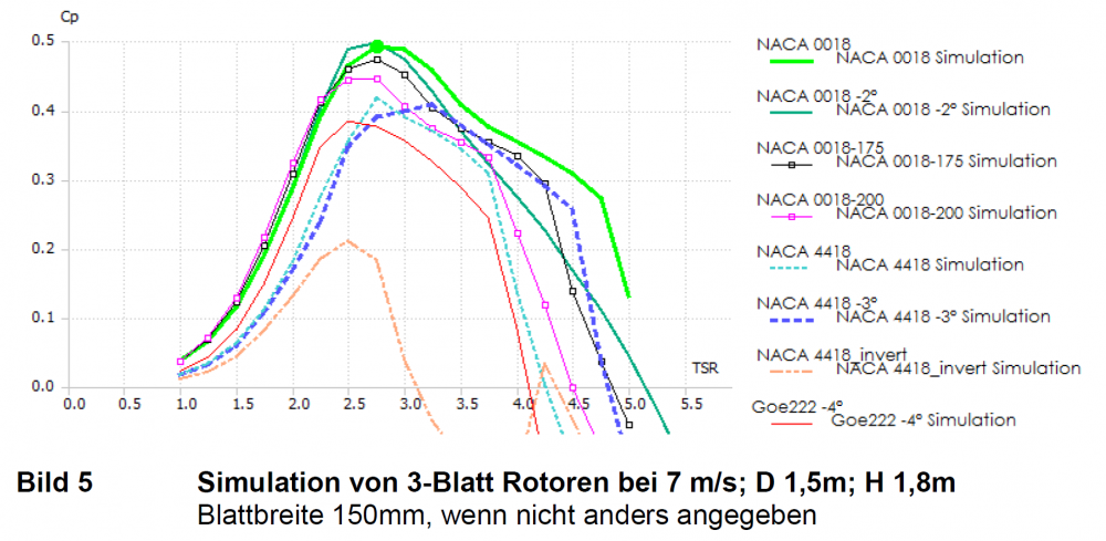

Selbst in der Simulation sind asymmetrische Profile, hier das NACA 4418 (hat gerade Unterseite), nur die zweitbeste Wahl:
(Würde in der Praxis hier Blätter mit 175mm Breite nehmen, wenn nicht sogar wegen Anlauf geringfügig mehr, der Kleinheit geschuldet. Liegt daran, dass QBlade die Aspekte der Streckung wohl nur unzureichend einbezieht.)
Ja, der Wind wird auf dem Luvhalbkreis schon verlangsamt, aber nicht um 2/3. Die Blattdurchgänge im Leehalbkreis behindern das. Die Verlangsamung wird sich also zwischen Luv und Lee vermitteln. Daher in meinen Bildern für Strömunsdreieck Annahme Luv nur 0,83*v_w.
Gleichzeitig nimmt der Wind im Lee schon wieder etwas Fahrt auf. (Double-Disk Theorie).
Mit asymmetrischen Profilen nur auf den Luvhalbkreis zu setzen, im Lee aber hauptsächlich Widerstand zu haben, auch noch mit Anströmung wie beim Rückenflug, bringen die Nachteile.

@Aloys: Dass Du mit asymmetrischem Profil akzeptablen Anlauf bekommst, zumal mit ziemlich dickem Buckel im Profil kann schon sein zumal mit 5 Flügeln. Bei Schwachwind sowieso, ob das in starkem Wind noch gleich gut funktioniert?
Man passt ja auch symmetrische Flügel durch die höhere Dicke und langsameren Lauf an schwächere Windbedingungen an. Dass die Profile beim Darrieus meist symmetrisch gehalten sind hat wohl damit zu tun was Che schon sagte.
Sie erreichen ihre höchsten Leistungsbeiwerte erst durch hohe Vektorgeschwindigkeiten und sprechen dabei auf Lastwechsel in Luv und Lee sauber an, keine "Ecken und Kanten" .
Das asymmetrische Blatt wird im Drehkreis nur auf sehr kurzen Streckenbereichen optimal für vortrieb-sorgenden Auftrieb angeströmt.

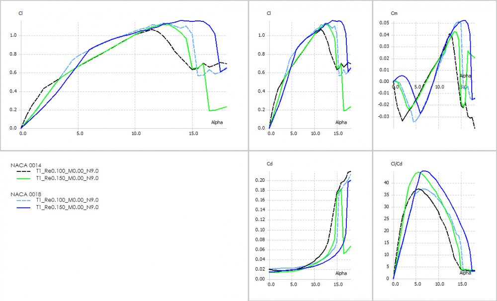

Habe das Profil simuliert, im Vergleich zu NACA0018.
Am wichtigsten sind die Polaren oben links und unten rechts.
Ja, das dickere verträgt etwas mehr Anstellwinkel. Die Unterschiede scheinen aber nicht so groß, als dass das dünnere Profil zum Versagen führt.
Dick macht man die Profile vor Allem deshalb, damit sie die Fliehkräfte aushalten. Gehen die doch bei den Blättern voll in die Biegung. Spielt hier bei den kurzen Flügeln aber wohl keine Rolle.
Habe ja Verständnis, dass Schreiben erbaulich ist. Lesen nicht immer. Auch sollte man dem Mann vielleicht mal Zeit geben, etwas umzusetzen.
