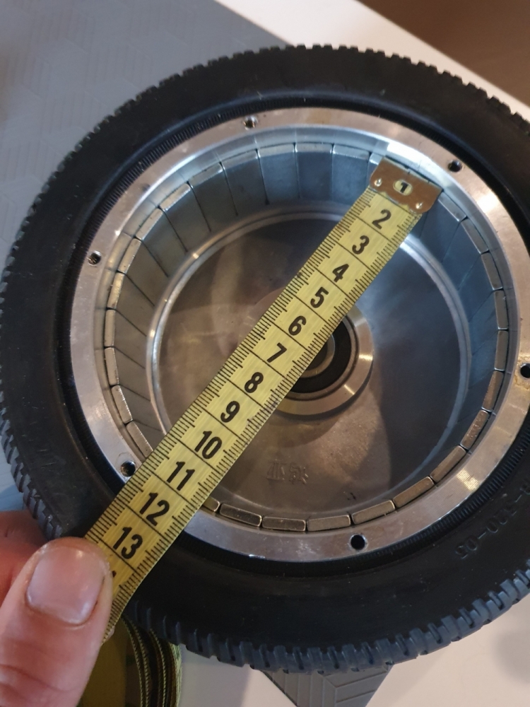

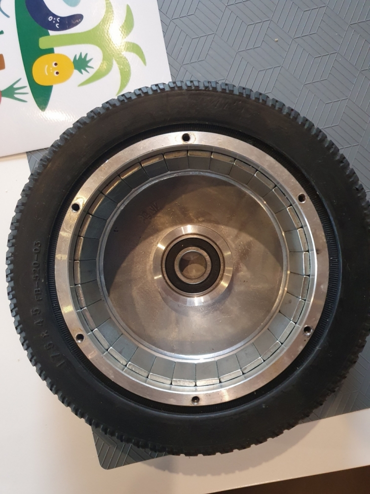

Ist also Reifengröße 175x45, vermutlich Vollgummi. Reifen abnehmbar oder festgeklebt?
Hat auch nur einen Achszapfen, entsprechend dick. Kommt man nicht in die Breduille der Pedelec-Nabenmotoren bei einseitiger Einspannung.
Man deshalb, weil das zusammen mit dem geringen Rastmoment ein sehr interessanter Generator für Normalwindräder ist, wie ich Dir letztens eine Grobplanung angehängt hatte. D 1,2m allerdings 12V System.

Ja genau, 175x45 und zum Glück abnehmbar.

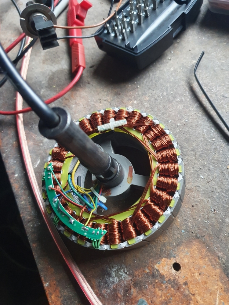

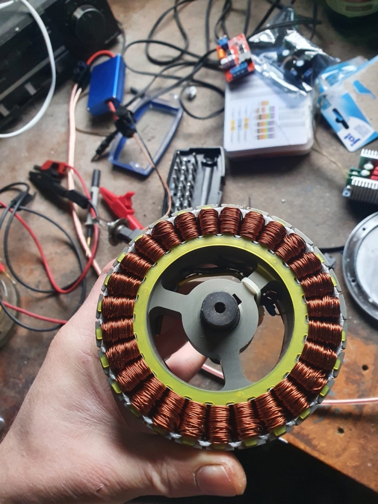

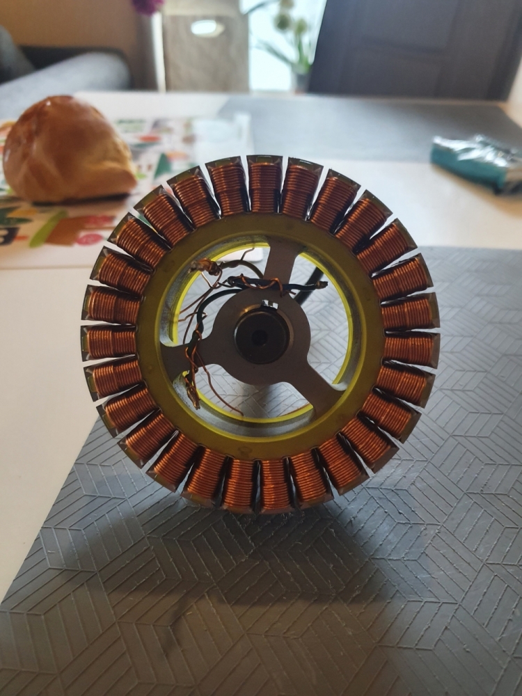

BTW: Hab jetzt einen Motor mit neuer Wicklung und einen mit Standard. Es haben 26 Windungen je Stator Platz gefunden - macht 702 Windungen (hat auch nur 7 Stunden gedauert...). Ein erster Test hat folgendes geliefert: 14VDC bei 72U/min - ein voller Erfolg :)
Werde nun ein bisschen damit probieren. Anbei mal ein Bild wenn das mit dem Hochladen klappt.

Es ein 0,75mm Draht geworden. Die Stichelei einer strickenden Frau prallt, angesichts der guten Arbeit, an mir ab. ;) ;P
