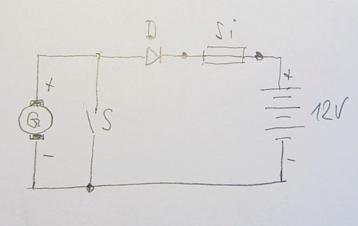

Re: Kann Ich einen Gleichstrom/ Spannung von einem Generator 12v/ 350w an einem Solarregler anschließen?
Gepostet: 08.01.2021 - 14:16 Uhr  ·  #35
Soll also tatsächlich um Windkraft gehen.? Feststellung nur, weil ein gewisser Prozentsatz an "freie" Energie glaubt.
Da Budget begrenzt ist, wird es wohl auf die Direktverwendung vom Akku hinaus laufen.
Gleich die nachgefragte Schaltung.
Zuvor noch: Motor 350W 24V. Da werden locker 400W elektrisch rein gesteckt werden müssen. Strom dabei 16,7A.
Das ist auch das, was als Generator vertragen wird.
Habe mal schon einen Kurzschlussschalter mit eingemalt. Ist, um das Windrad still zu setzen. Trudelt dann nur noch mit geringer Drehzahl bisschen mit.
Obs bei einem Motor mit Ferrritmagneten geht, ist nicht sicher. Ausprobieren!
Wenn es einer mit Neodym-magneten ist, wäre das Rast-Moment vermutlich zu hoch. (Betrifft den Rotor.)
Nun aber, Diode. Habe ne Schottkydiode 30A 40V raus gesucht. Die hat so dicke Drähte, dass sie sogar mit Lüsterklemmen angeschlossen werden kann.
Kommt bei 16,7A ohne Kühlkörper aus.
(Für die Experten: Bezüglich 30A aber vermerk aus dem Datenblatt: "Gültig, wenn die Anschlussdrähte in 10 mm Abstand vom Gehäuse auf Umgebungstemperatur gehalten werden." Klappt nie, oder?)
Sicherung: Würde mal vorschlagen 15A gleich mal 5 bestellen, mindestens 3. Kosten ja fast nichts.
Für letztens verlinkten KFZ-Sicherungshalter gibts auch noch preiswertere Versionen, ohne Anzeige-LED dann.
Aber auf Eignung für Flachsicherungen Standard achten, 19 mm lang! Gibt inzwischen auch Mini-Version, 12,5mm lang!
Verkabelung dann 1,5mm², Litze. Gäbe es im Baumarkt als Meterware. Da die aber zu, gleich mit bestellen. Auch andere Farben.
In den Akku fließt erst Strom, wenn dessen momentane Spannung + ca. 0,4V (bei 10A) vom Generator übertroffen werden.
Später kann mal ein Überschuss-Vernichter ala Ray, wohl im Sinne einer verstärkten ZD, dazu kommen.
Dies, damit sich die Gasentwicklung/der Wasserverlust in Grenzen hält.
Zunächst gibts aber ne viel größere Herausforderung:
Möglichst 5 passende Blätter finden (Rastmoment!), und für diesen Generator eine passende Hochübersetzung.
Und dann immer noch unsicher sein, dass er bei möglichst 3 m/s angelaufen ist.
Wenn das so garnicht klappt, kannst Du dir die Kosten für alles andere sparen! Generator brauchst Du natürlich.
Die Leerlaufspannung ist eine Gerade, die durch den Nullpunkt geht.
Wenn Du also für eine Drehzahl die Spannung hast, kann man die für alle anderen Drehzahlen berechnen oder ablesen.
Gepostet: 08.01.2021 - 16:19 Uhr  ·  #37
zuerst danke für die Ausführliche Beschreibung. Jetzt kann Ich es nachmachen. Das Ich mir Dioden, Siecherung mehrmals kaufe ist selbst verständlich. Schließlich ist es ein Experimentschaltung.
Nur noch eine Frage?
Wenn Ich den Generator kurzschließe geht der Generator nicht Kaput?
Danke für Ihre Hilfe. Wenn Ich es aufgebaut habe, werde ich Ihnen vom Ergebnis Berichteten:
Gepostet: 08.01.2021 - 17:35 Uhr  ·  #39
Zitat geschrieben von XXLRay
Im Kurzschluss arbeitet der Generator wie eine Bremse. Davon geht er nicht sofort kaputt. Wird er aber dauerhaft so betrieben, z.B. weil er von einem zu stärken Rotor angetrieben wird, kann er auf Dauer durchbrennen.
OK danke. Das habe Ich nicht gewusst.
Danke nochmal.
Beiträge: 4557
Gepostet: 08.01.2021 - 19:26 Uhr  ·  #40
Geht schon auf Dauer, wenn er in der Lage ist, den Rotor deutlich genug runter zu bremsen.
Muss aber getestet werden. Dauerstrom darf den Nennstrom nicht ständig übersteigen. Nur am Anfang, ein paar Sekunden.
Einen Windmesser kannste vielleicht auch mit bestellen.
Sollte ein "Windkrafter" haben.
Und einen Drehzahlmesser,z.B. ...Reflexfolie gleich mit.
Dann nämlich, wenn Du keinen mit ner Drehbank kennst, wo die Drehzahl digital einstellbar ist und nachgeregelt wird, wie in diesem Video gezeigt.
Mit dem Drehzahlmesser könntest Du z.B. Deinen Motor laufen lassen bei 12V im Leerlauf und könntest die Leerlaufdrehzahl fest stellen. Das ist fast die Drehzahl (vielleicht 5% drunter), bei der das Teil als Generator 12V erzeugen würde.
