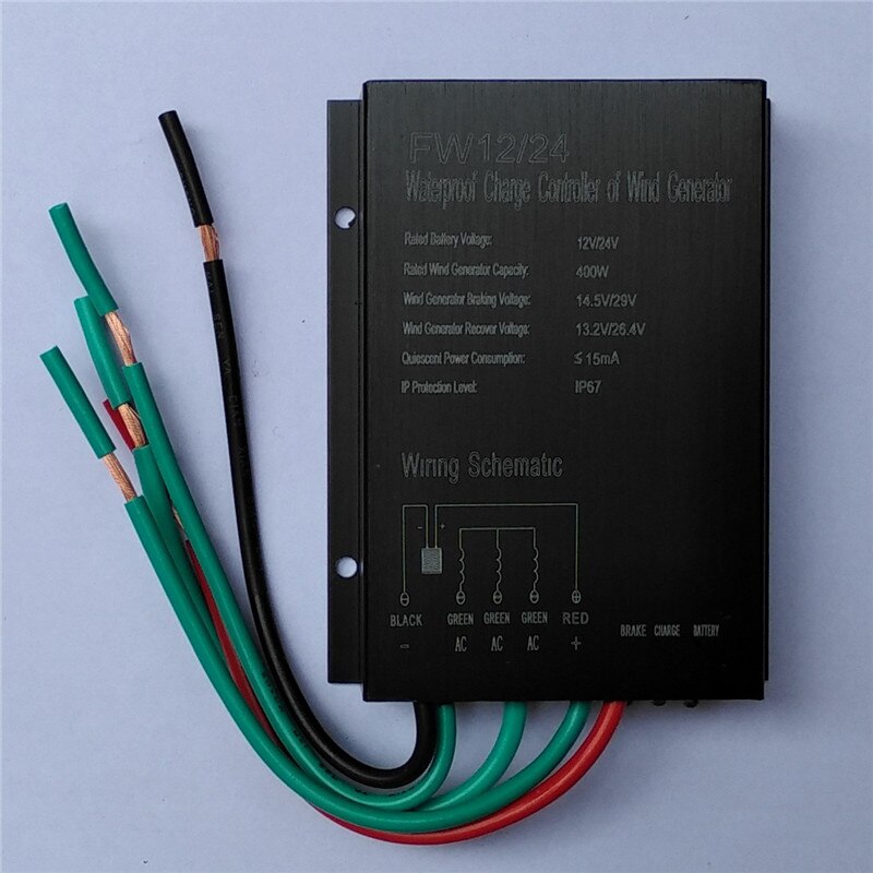

    mitgelieferter Laderegler FW05-48 mit Bohrmaschine 700W
    1. Gang, 1000rpm - 4,1A
    2. Gang, 2000rpm - 6,4A - AC 45V
    Da die Sonne scheinte und die Bulkspannung schon bei 58,4V lag hat die Bremse des Regler ausgelöst. Ich musste also immer wieder eine Wolke abwarten um zu testen! Die Bremse löst anstatt bei 60V schon bei 56V aus. Also eher kontraproduktiv. Sonst hätte ich den Regler gleich genommen!

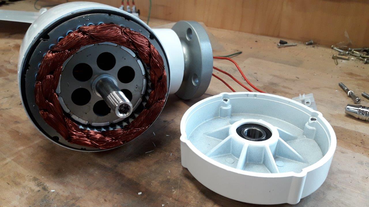

Ich hab den Generator dann auch mal geöffnet und das Bild angefügt. Die Verarbeitung ist ganz ok, zwei gut Lager sind verbaut, ein Schleifer für die drei Phasen und ein Flasch ist noch mit dabei, den ich schon auf ein langes Rohr schweißen lassen hab...
Die Blätter sind nicht so ganz ok, zumindest sind sie auf der Lufseite zu arg runtergeschliffen worden. Kann man fast schon zerbrechen! In der Anleitung stehen zumindest auch die Drehmomente, die man für die Schraubverbindungen braucht...

Wind Controller FW05-48
Dateiname: 400W-Waterproof-Char … Free.jpg
Dateigröße: 88.93 KB
Titel: Wind Controller FW05-48
Information: Genauso schaut der Regler aus, der bleiliegt
Heruntergeladen: 616

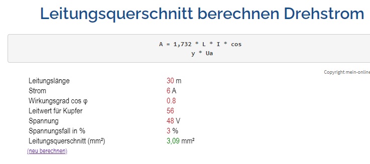

Was meint ihr, was ich für ein Kabel bei fast 30 m nehmen soll? Reicht ein 4 mm² oder lieber 6 mm²?

Gepostet: 17.02.2021 - 21:24 Uhr  ·  #28
Hallo Vollkorn,
man peilt in der Regel ca. 5% Verluste an, insbesondere bei 24V und 12V Anlagen um die Kupferkosten klein zu halten.
Bei einer 48 V Anlage fallen die Kupferkosten nicht mehr soo sehr ins Gewicht.
Je größer der Querschnitt, desto geringer die elektrischen Verluste und desto wirksamer die elektrische Kurzschluss Bremse.
In deinem Fall und das hört sich jetzt komisch an, könnte ein geringerer Querschnitt
mehr Leistung aus dem Windrad 'kitzeln'.
Das deswegen, weil du keinen MPP Regler hast und das Windrad dadurch später belastet wird und höher dreht.
Menelaos hatte so etwas schon angedeutet. Vielleicht magst du ja abwarten was er dazu meint.
Kommst du günstig an 3*1,5 mm² ran?
Das ist ein Standard Kabel

Ich hab inzwischen etwas recherchiert über meinen Windladeregler...
Genau mein Modell habe ich bis jetzt noch nicht gefunden (500W 48V - FW05-48), aber ein paar Schwester-Modelle.
Also, was ich so verstehe, was da so dabei steht ist Folgendes:
Manuelle Bremse indem man Plus und Minus kurzschließt. (rot und schwarz)
Sturmbremse bzw. Überstrom so ca. 50% über Nennstrom
PWM-Ladetechnik, was mir jetzt noch nichts sagt, was das bei Wind genau bedeutet - ich habe mich bei Solar bis jetzt ausschließlich mit MPPT-Technik auseinandergesetzt.
Grüne LED flackert in der Frequenz der Generator-Drehzahl
Also alles in Allem hört sich das fürn Anfang erstmal ganz gut an, finde ich auch. Auch wenn das Ding dann bei höheren Bulkspannungen abgeregelt wird, aber ihr habt Recht, dann kommt ja auch genug Strom herein. Macht also alles Sinn - das rundum-sorglos Packet!

"Wo bei ich mich frage, ob es im Drehstromkreis auch sicherungen braucht? Die fliegen dann nur ständig, wenn das Ding gebremst wird, oder?" Richtig.
PWM ist eigentlich ein Verfahren, was auch bei MPPT quasi als Werkzeug eingesetzt wird.
Was ich aber inzwischen gelernt habe,
wenn es bei Ladereglern dabei steht, dann heißt das, dass die Batterie wenn voll nicht abrupt abgeschaltet wird, sondern quasi weich, immer mehr. Reduziert den Ladestrom am Ende.
Was die für Vorstellungen haben, zum Stillsetzen, ach Herrjeh.
"Kurzschluss zwischen rot und schwarz". Das geht nur, wenn zumindest 1 Pol der Batterie zuvor abgeschaltet wurde!
Als Erstes dann wird der interne Kurzschluss wegen Überspannung kommen. Dann händisch der Ausgangskurzschluss am Laderegler. Geht vielleicht.
Ob auch bei bei Sturm ? Man sollte Kürzschlüsse möglichst vorher setzen.
An Drehstromseite ist am sichersten. Das ermöglicht auch Klemmarbeiten wie z.B. einen Tausch vom LR, ohne dass das Windrad unbelastet hoch läuft.

Es kommt beim Kurzschließen genau darauf an WO !!
So wie CHE schon angibt -- Das geht nur, wenn zumindest 1 Pol der Batterie zuvor abgeschaltet wurde! --!!
Am Eingang kaum ein Problem, dann bekommt der Regler kurzzeitig keine Spannung mehr, am Ausgang zum Akku wirt dieser dann mit kurz geschlossen und es knallt !
Da müste mal nach gesehen werden wo der Regler den "Generatorkurzschluß" macht.
Beiträge: 4484
Re: Suche Laderegler für 500W Anlage an 48V Stapler-Batterie
Gepostet: 18.02.2021 - 11:02 Uhr  ·  #36
Wenn auch wasserdicht vergossen ist nachsehen bischen schwierig. Aber es ist an zu nehmen, dass auch hier eine Verpolschutzdiode existiert, dann ist es intern Wurscht, wo und wie kurzgeschlossen wird.
