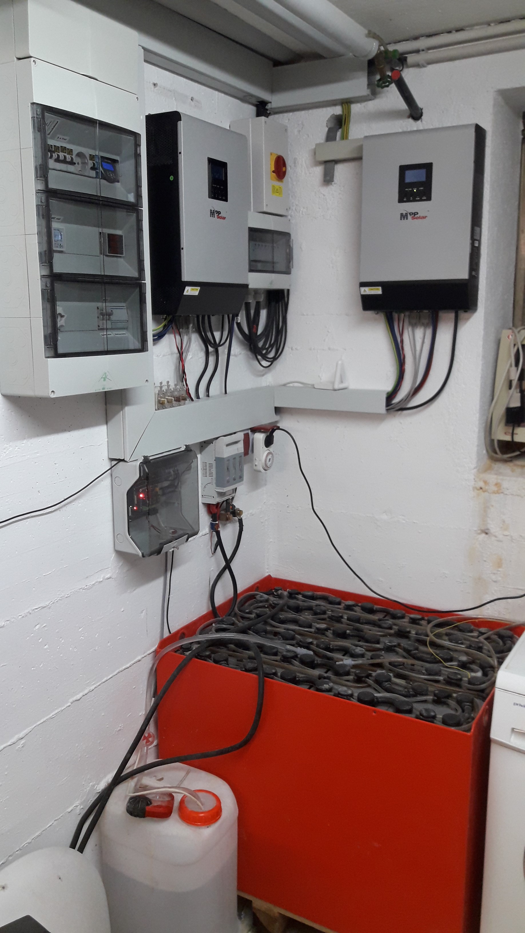

Hallo!
Nach ein paar Jahren hab ich jetzt das Thema Windenergie wieder aufgenommen. Hab jetzt ne Menge Youtubes zu Kleinwindkraftanlagen angeschaut, vielleicht kennt jemand zufällig den Kanal von John Daniel, aber leider versteht man ihn sehr schlecht! (Amerikaner)
Aufgrund seiner Erfahrungen hab ich mir jetzt nur zum Spass auf Aliexpress ein Windrad bestellt, G.E. mit 500W - die es laut Messungen von John Daniel wirklich bringen soll und sogar weitaus mehr!
Leider hab ich immer noch keinen Durchblick, was für ein Laderegler jetzt der beste für meine 48V-Stapler-Batterie wäre? Bei der Größe der Batterie und der entsprechenden Grundlast im Haus bräuchte ich ja auch kaum eine Dump-Load-Ansteuerung? Ansonsten hätte ich eine 48V-Heizpatrone für meinen 1000l Puffer mit dreimal 500W!
Viele Youtuber, die ich gesehen haben, nehmen immer Brückengleichrichter und einen Solar-MPPT-Regler, darum hab ich jetzt einen Victron Energy SmartSolar MPPT Laderegler 100/20-48 und einen Brückengleichrichter mit 50A bestellt.
Aber ich fürchte, das könnte nicht funktionieren, was ich inzwischen so gesehen hab.
Was könnt ihr mir empfehlen? Ich hätte gern einen Regler, wo ich auch über die gewonnene Energie informiert werden könnte! Darum hätte ich mich jetzt für den Victron entschieden...
Danke euch!

Der Victron Smartsolar 100/20 mit bis zu 48V Akku kommt mit Solarpanelen mit gesamt etwas über 1000 W klar, ob mit einem Windrad ist ein anderes Thema u.A. weil da die Spannungen in einem anderen Bereich als mit Solarzellen schwanken.
Victron 100/20 heißt bis zu 100 V DC Spannung im Eingang, auf keinen Fall mehr und das dürfte auch im niedrigen Spannungsbereich begrenzt sein bis zum Ladebeginn.
Da mußt Du eventuell auf einen Windladeregler umsteigen, dazu findest Du hier im Forum in den Themenbereichen schon einiges oder einer der hochkarätigen Fachleute hier erbarmt sich Deines Anliegens.

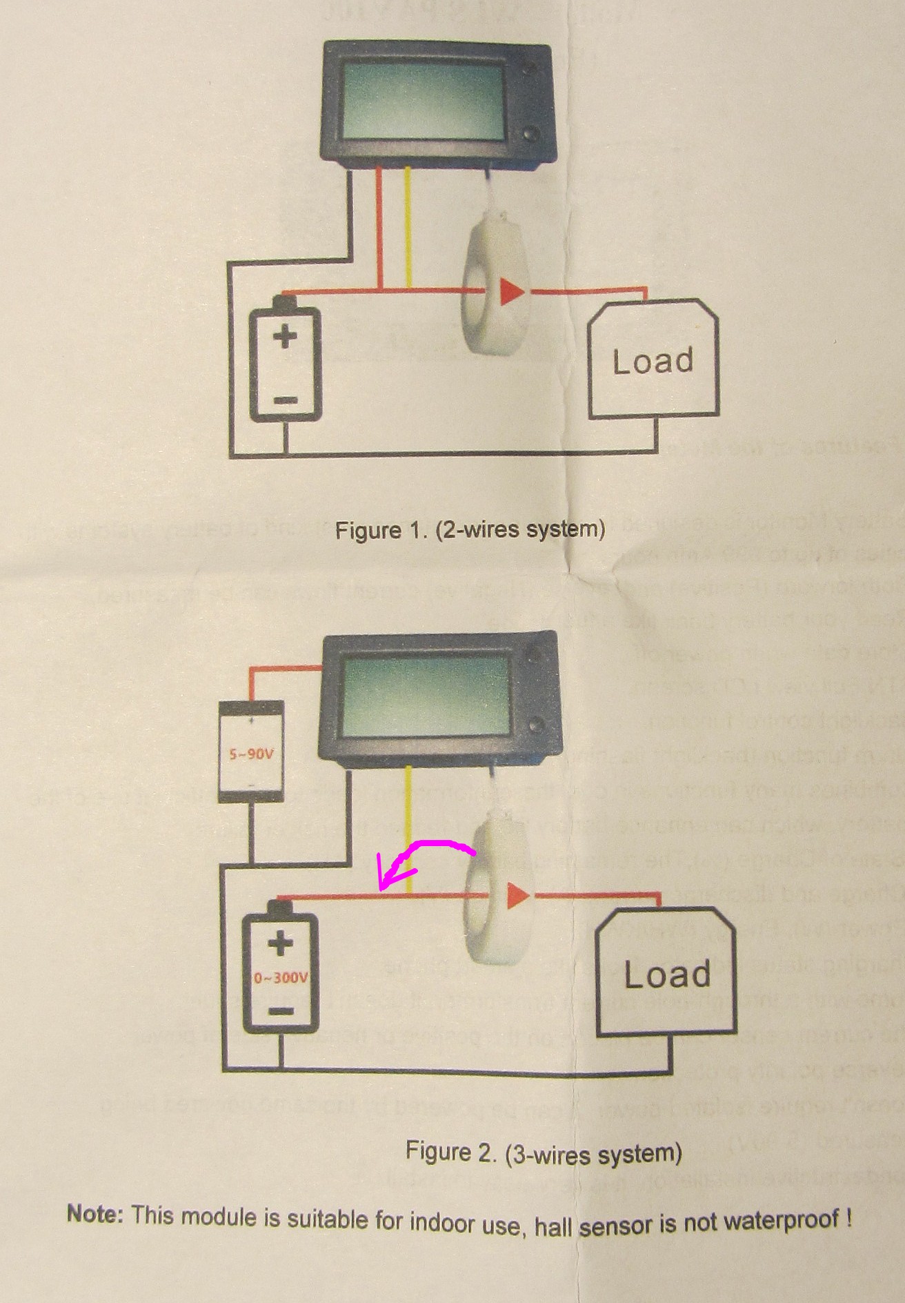

Hallo Vollkorn, Du möchtest gerne ablesen wieviel Strom von der Mühle in den Akku kommt, das geht vielleicht mit diesem kostengünstigen Teil, ein DC Lesegerät für Spannungen von 6,5V bis 100V und bis 50A Strom für 15 Euro, (letzer Artikel) aber vielleicht sind da noch andere Modelle und Varianten.
https://www.ebay.de/itm/DC-6-5…SwrTRfbaQM
oder sowas?
https://www.ebay.de/itm/DC013-…%3A2334524
Kannst Du den Victron 100/20 -48 V zurückgeben?

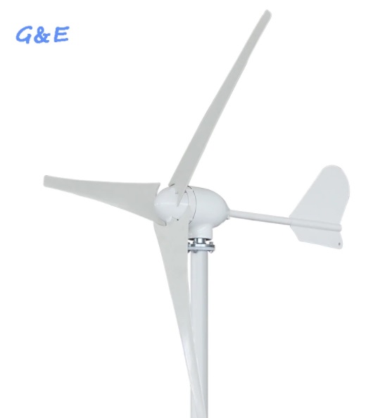

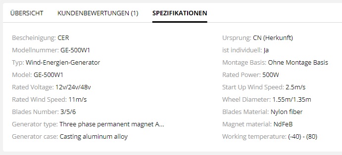

hier erst mal der Link von der Mühle. Laut dem Amerikaner, ein wahrlicher Experte für Kleinwindanlagen, soll die wirklich gut sein!
GE 500W
Den Victron-Lader hab ich bei Amazon bestellt, den kann ich wieder zurück geben. Ein anderer Amerikaner hat die Erfahrung gemacht, dass das Windrad mit dem Lader im Leerlauf läuft. Die mögen sich irgenwie nicht.
Natürlich ist bei dem Windrad so ein billiger Standart-Lader dabei, aber in einem anderem Youtube aus Tailand hat einer diese Lader getestet und ist darauf gekommen, dass die nur minimale Ausbeute machen. Fast alle tüddeln sich dann was mit "Rectivier" und kleinen Solar-MPPT-Ladern was zusammen. Man kriegt auch öfters mit, dass mit Gleichrichter direkt auf die Batterie gegangen werden kann. Aber ich hab eben hier einen Beitrag gelesen, der mir auch sehr einleuchtet, dass die Akkuspannung das Windrad in der Drehzahl unten hält, es kann also nicht so hochdrehen wie es will! Da war dann die Rede von einem Selbstbau PWM, bzw. Mppt-Regler... Das geht mir jetzt aber zu sehr in die Tiefe!
Diese Schams-Regler gefallen mir sehr gut, aber auch ganz schön teuer! Wenn es das Non-Plus-Ultra wäre, könnte ich mir das schon vorstellen, aber dann müsste das schon Hand und Fuss haben, mal sehen!?
@wieso: Ja mir brennt es immer noch unter den Nägeln, auch im Winter eigenen Strom zu haben! Da ich mir einen Fire-Stick zugelegt hab, hab ich jetzt viele Kleinwind-Youtubes angeschaut, also quasi alles was es gibt! lol
Ich tüddel auch an einem Insel-BHKW mit 48V 100A Generator, den ich kürzlich bestellt hab. Dazu über SAE-Flasch ein Kubota dran und das ganze zusammentüddeln...
Jedenfalls werde ich das gute Stück dann erst mal in der Werkstatt mit dem Akkuschrauber bearbeiten und verschiedene Lader testen, was die jeweils so bringen...
Ach ja, wegen Dumpload: Der einzige Fall, wo das nötig sein dürfte, wäre an einem stürmischen, sonnigen Tag, wo die PV den Akku mittags schon voll hat und das Windrad dann ne Bremse braucht. Entweder kann der Wind-Laderegler dann ein paar volt mehr wie der PV-Lader und bruzzelt das in den Akku oder ein Relais muss auf die Heizpatrone (3x500W, 48V) umschalten. Das ließe sich ganz einfach mit einem Spannungs-Mess-Relais verwirklichen.
@Carl: Die Turbine sollte ein Leerlaufspannung so um die 80V rum haben und vom Strom her sollte er bis 1200 W gehen, auch da wird das Windrad knapp darunter liegen! ;)
Die Wattmeter, die du gepostet hast, hatte ich schon auf dem Schirm, falls der Laderegler das nicht kann... :)

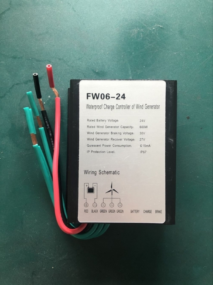

Zum mitgelieferten Laderegler:
Hast du eine 48 V Version? Falls ja, macht der dann Folgendes anders als der direkte Anschluss über Gleichstrombrücke:
+ Bei Überschreiten von 60 V Akku Spannung bremst er das Windrad bis zum Kurzschluss ab,
so wie es scheint über NTC Widerstände was nicht ganz so hart ist
+ Bei Unterschreiten von 54 V wird der Kurzschluss wieder gelöst.
+ permanenter Verbrauch von max. 18 Wh pro Tag, was quasi nichts ist
Damit würde das Windrad, vermutlich bei dir, nie gebremst werden, weil die PV Laderegler meistens
oder nur sehr selten bis 60V laden. Immerhin bei einem System Fehler gäbe es etwas Schutz durch den Regler.
Gegenüber der Gleichstrombrücke gibt es von der Leistung her keinen Unterschied,
das Windrad 'klebt' wie du schon weißt, an der Akkuspannung fest und kann nicht so hoch drehen wie es optimal wäre.

Hier hat einer mal diese mitgelieferten Regler getestet, die kann man eigentlich vergessen! Wie du schon sagst, das "Getriebe" fehlt! Für mich der beste Regler ist bis jetzt einer von Schams, aber auch ganz schön teuer

Zu dem, was vermutlich im mitgelieferten Laderegler drin ist:
Ich verweise nochmal auf das Video .
Da hat also einer sogar die Schaltung aufgenommen. Find ich großartig! Im Anhang anbei, mit der Auflösung von YouTube.

Wenn Selbstanlauf erst über 2,5 m/s - verwunderlich wär es nicht. Wenn die 5 blättrigen bei 2,5 anlaufen, sind die 3-blättrigen später dran. Dafür drehen sie schneller, bei geringerem drehmoment. Aber das sollte MPPT ausgleichen.

PS: Zur Messung der per Windkraft erzeuten kWh noch:
Habe mir so einen Batterie-Monitor kommen lassen. Aber noch nicht getestet.
Dazu das modifizierte Anschlussschema im Anhang.
So müssten die erzeugten kWh gezählt werden, und nicht die verbrauchten.
Ob dann trotzdem Verbraucher angeschlossen werden können? Vermute mal, nicht.
Ist sicher auch auf andere Systeme adaptierbar, die mit Strom-Shunt arbeiten.
Grüße, Che

Den 'mitgelieferten' Laderegler hatte ich aus dem Link von Vollkorn.
Hier dann das Bild, wo ich die Daten her habe. Die NTC's sind eine Vermutung von mir, aufgrund des Kühlkörpers
und dem Wissen wie andere 'einfache' Laderegler das so machen.
Dieser Laderegler unterscheidet sich ziemlich von dem Laderegler im verlinkten Video, der sehr schön auseinander genommen und analysiert wurde. Ich meine wir hätten diesen Laderegler auch schon einmal hier im Forum vermessen.
Mindestens ich und che hatten die Messwerte mit bewertet und wir hatten festgestellt dass dieser kein MPP kann obwohl es drauf steht oder so ähnlich beschrieben wurde.
Es wurde Kontakt zum Verkäufer hergestellt und dieser hatte bestätigt dass es kein MPP Regler ist.
Vielleicht mag Vollkorn ja die Verwirrung aufklären, vielleicht sogar mit einem Bild des 'mitgelieferten' Ladereglers?
