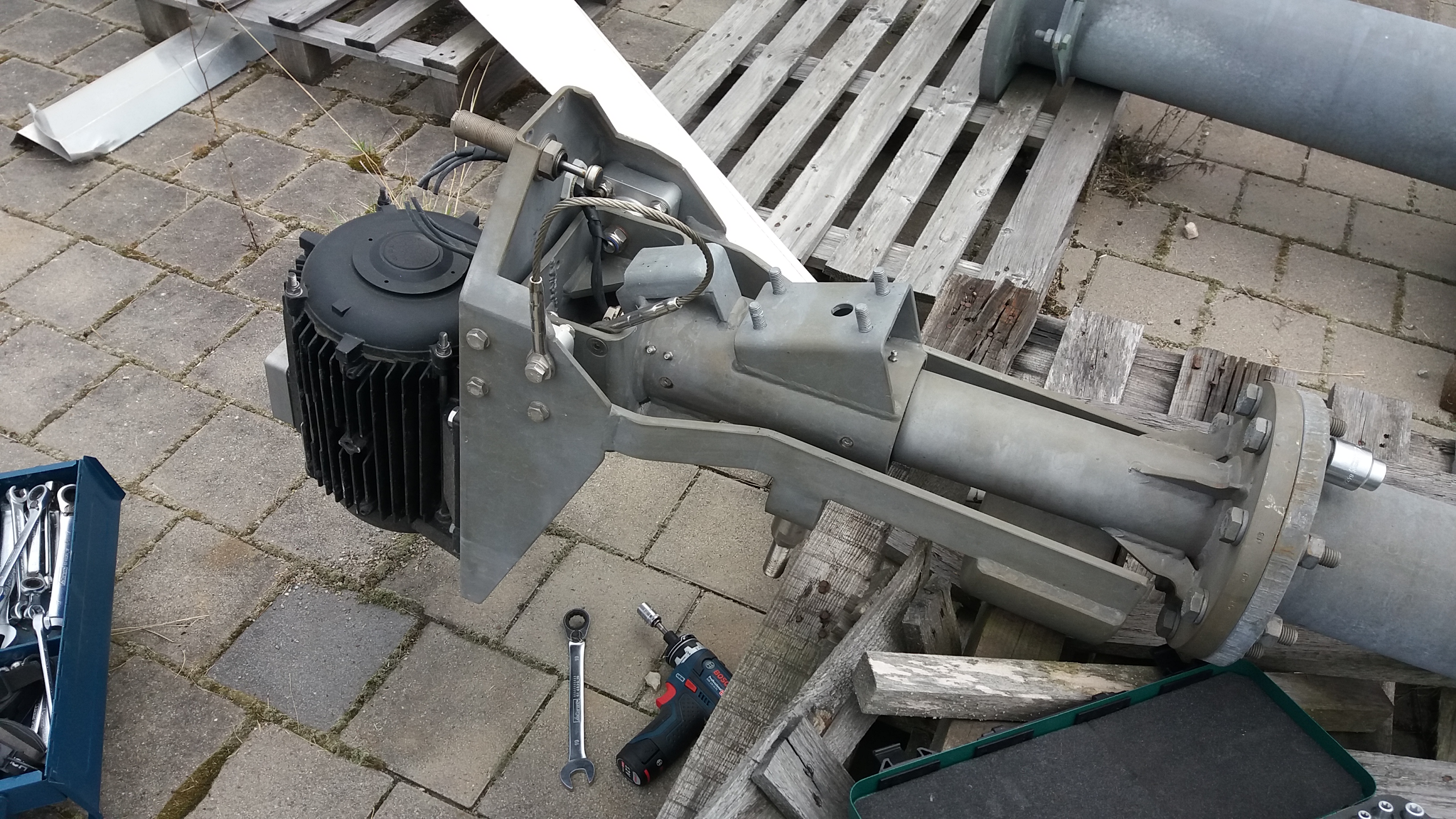

Die Heli-Abregelung:
Das Heben erfolgt ja nicht ruckartig, und das Absenken ansich auch nicht (soviel ich das beurteilen kann).
Auch ist erwartbar, dass Endlagendämpfer installiert sind. Bei der Antaris/Heyde sieht man sie hier.
Forum/cf3/attachment_processor…le&id=4818
Sogar hydraulische. Kann man ggf. sogar nachrüsten.
Solcher Kram mit ausschließlich passiv Stall durch Überlastung des Generators und damit der Versuch, die Drehzahl/die Leistung zu deckeln, davon würde ich alleine abraten. Nicht sicher genug und nach Cerko auch richtig laut.
Wenn der Akku voll ist, muss sowieso auf ne Ersatzlast umgeschaltet werden. das ist aber was anderes.

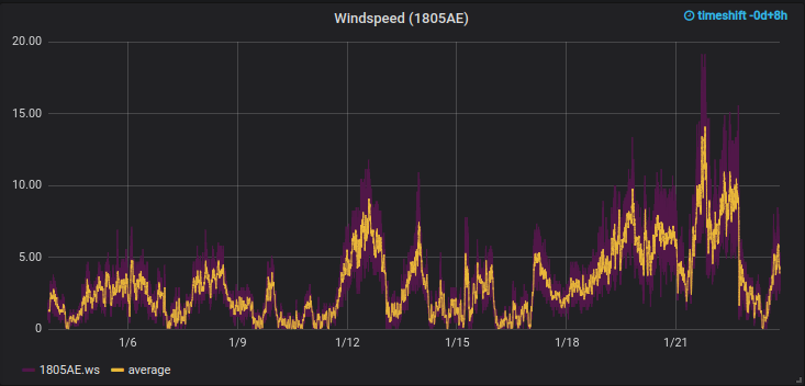

Als Elektronikbastler habe ich bereits einen cloud-loggenden Windmesser (20€ Anemometer und ein ESP8266) und kann minutengenau alle Windgeschwindigkeiten seit 2.1.21 ablesen. Ab 5m/s für mehrere Stunden rechne ich mir chancen aus, ein paar hundert Wh/Tag erzeugen zu können. Wie gesagt, wirklich interessant ist nur November bis Februar.

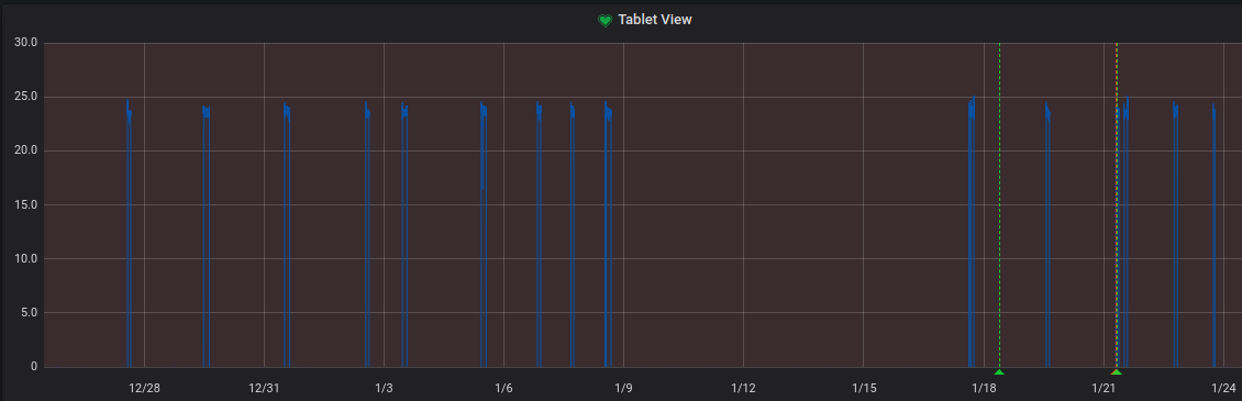

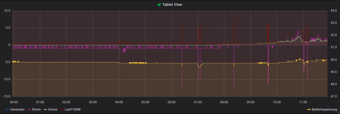

Schließlich hänge ich noch ein Paar Beispiele meines Datenloggers an. Beim Strom ist die gelbe Kurve die Akkuspannung, rot ist die entnommene Last in 100W (linke Skala 5 = 500W), grün ist die eingespeiste PV in 100W (bis auf 18.Januar kaum zu sehen), blau ist die Generatorspannung/100V, lila ist der AkkuStrom in A (oben laden, unten entladen).
lg Ethan
Windgeschwindigkeiten im Januar

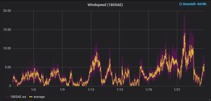

Mal noch ne Ergänzung zu Artikel #9, denn die Anhänge habe ich garnicht gesehen. Ging vermutlich nicht nur mir so.
Die Grafik vom Windverlauf für einen Tag, das ist energetisch fast nichts.
Unter 3 m/s ist im Wind sowieso fast nichts drin. Abb. 21 in http://www.geopolos.de/Entwick…c528057657
Und wenn man den Mittelwert für den Tag nimmt, so geht lediglich mittags und am Abend bischen was.
Mittelwert genauer: Daten in Excel einlesen. MITTELWERT-Funktion verwenden. =MITTELWERT(Zahl1;........;Zahl_n)

Ja, das mit den ca. 2h/Tag Generator laufenlassen (bzw. alle 2 tage 4-5h) haut hin. Aber nur wenn es tagelang sehr bewölkt ist. Manchmal mehr, wenn z.B. Geräte benutzt werden (Hochdruckreinger etc.). manchmal weniger, wenn tagelang nix los ist. Ich führe da kein Buch drüber und möchte mir ehrlich gesagt jetzt auch nicht die Mühe machen dem näher nachzugehen. Allerdings hab ich die Gen-Laufzeiten der letzten 30 Tage mal hier angehängt.
Ich sehe das immer noch sehr skeptisch mit dem pauschalisieren (mittelwert bilden) von a) Windgeschwindigkeiten und b) Stromverbräuche:
Wie schon gesagt wurde, sind Geschwindigkeiten unter 3m/s zu vernachlässigen (könnte man also auch gleich null setzen). Ausserdem steigt die Energiemenge im Quadrat mit der Windgeschwindigkeit. Es ist also ein riesen Unterschied ob beispielsweise an 3 Tagen die Windgeschwindigkeit 0/3/6 m/s beträgt (geringer Ertrag nur an einem Tag) oder 3,3,3 (gar kein Ertrag) oder 0, 0, 9 (recht guter Ertrag an einem Tag, mehr als das doppelte des ersten Beispiels). Alle 3 Meßreihen haben aber den gleichen Durchschnitt (3). Ausserdem ist der Ertrag abhängig davon ob die Akkus zu genau diesem Zeitpunkt überhaupt etwas aufnehmen können, wenn dummerweise kurz zuvor die Sonne schien oder der Generator lief, ist der (nutzbare) Ertrag für mich trotzdem gleich null, auch wenns die ganze Nacht stürmt. Wenn ich anhand von Winddaten einen Nutzen für mich abschätzen kann, dann höchstens anhand von stundenweise (oder max. tageweise) erfassten Daten. Ich vermute auch daß es nachts windiger ist als tags, im Winter mehr als Sommer, etc. etc.
Fazit: Windgeschwindigkeiten im Jahresmittel sind m.E. praktisch ohne Aussagekraft für den möglichen Ertrag (immer, auch bei Einspeisung). Die Rechnung ist viel kompizierter. Und für einen Inselbetrieb ganz besonders.
Den Vorschlag Bleiakkus einzusetzen kann ich nur vehement zurückweisen, es gibt eine ganze Reihe von Nachteilen, günstiger ist das nur auf den ersten Blick. Die Pylontech Akkubänke sind ein Wunderwerk der Technik (völlig wartungsfrei, integriertes Balancing, Überwachung der Lade-/Entladeströme, Schutz vor unter/überspannung, hohe Ladeeffizienz auch bei schnell wechselnden Ladeströmen (z.B. teils bewölktem Himmel), geringer Spannungseinbruch bei hohen Lasten, 8 Jahre Garantie des Herstellers, etc. etc. und ich würde nie wieder etwas anderes einsetzen, sei es im Wohnmobil, Gabelstapler, Energiespeicher zuhause, etc. etc.
Kannst du das etwas besser aufschluesseln ? Was bedeutet der Balken am linken Rand ? (Zeit?)
Warum läuft der Generator anscheinend immer auf selben (Zeit?) Niveau
Klar um die Diskussion welche akku technik besser ist gehts hier nicht .... , ist nicht mein Anliegen , mein Anliegen ist es Dir 2-4000 Watt mehr PV vorzuschlagen für max 3000 Euro und dann brauchst Du gar keinen Generator mehr ....
