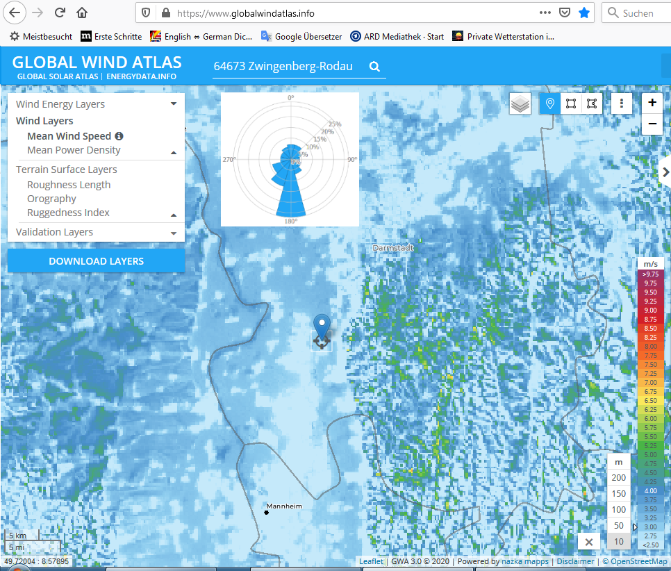

Standortausmessung muss schon richtig erfolgen. Messgrät muss einen angeschlossenen Datenlogger haben. Daraus dann der Jahremittelwind ermittelt werden. Ansich über 1 jahr. Gibt auch Leute, die schon anhand kürzerer Zeiten (1/4 Jahr, 1/2 jahr) ne Abschätzung abgeben können, Zu denen zähle ich aber nicht.
Solche Messeinheiten gibts schon für ca. 160 EUR. Bei Bedarf, ich schau mal.
Alternativ kannst Du auch mal so vor gehen. Ergebnis allerdings nur grober Anhaltspunkt:
"Man braucht den Jahresmittelwind am Standort. Dazu https://www.globalwindatlas.info/ aufrufen, oben in das Suchfeld Adresse angeben, suchen lassen, richtige auswählen. Zuvor schon oder spätestens jetzt re unten Masthöhe korrigieren auf 10m!
Wenn Du mit dem Mauszeiger in die Mitte von diesem angezeigten Zielkreis gehst, wird re unten mit einem kleinen Dreieck die Legende bedient. Aber immer mit dem derzeitigen Mauszeiger verknüpft!
Setzt Du in den Zielkreis einen Doppelklick, wählst in dem rechten Menü <Windroses> aus, hast Du noch die Verteilung der Windrichtungen nach Häufigkeiten.
Nicht beirren lassen von den Angaben über der Windrose! Sind für die "10% windiest aereas". "
Wenn Du mir einen Mittelwind nennen kannst, kann ich für einen gegebenen Rotor-D den Jahresertrag abschätzen.
Hatte das gerade mal für den Volllkorn vom Irschenberg gemacht, bevor ich gemerkt habe - von 2017, dennoch:
Vm 3,25 m/s; D 2,25 m; lediglich 350 kWh im Jahr, unter Annahme von Ladewirkungsgrad Blei nur 72%.
Wirtschaftlich ein Desaster.
Du merkst schon, man brauchte wesentlich mehr Jahres-Mittelwind.
Bei ca. 4,5 m/s könnten es 1000 kWh/a werden.

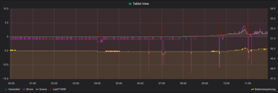

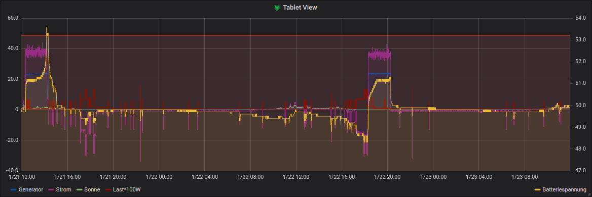

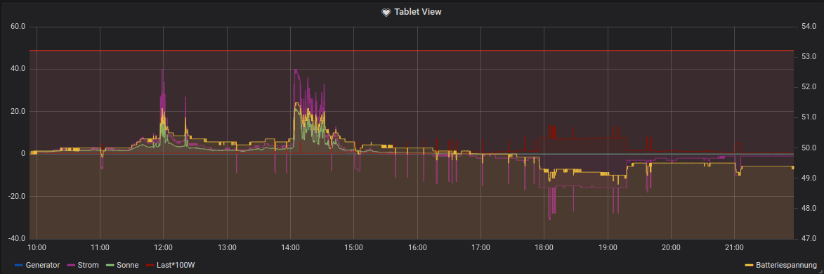

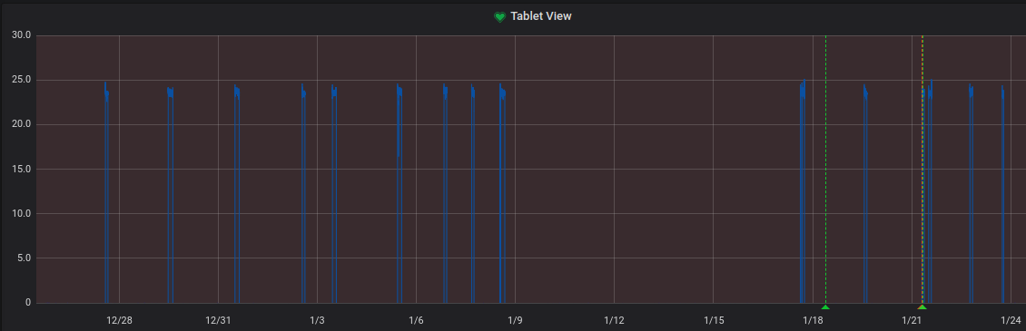

Schließlich hänge ich noch ein Paar Beispiele meines Datenloggers an. Beim Strom ist die gelbe Kurve die Akkuspannung, rot ist die entnommene Last in 100W (linke Skala 5 = 500W), grün ist die eingespeiste PV in 100W (bis auf 18.Januar kaum zu sehen), blau ist die Generatorspannung/100V, lila ist der AkkuStrom in A (oben laden, unten entladen).
lg Ethan

Um einen Jahresmittelwind bestimmen zu können, brauchte es z.B. so eine Messeinheit. Der Speicher am Sensor kann nur Daten für 1 Monat speichern. Genaue Angaben im Manual.
Man müsste diese Daten dann auf dem PC sichern, bevor der nächste Monat beginnt.
Da Dich nur die "dunklen Monate" interessieren, reicht auch der Mittelwind über diese.
Grob gesehen ist Dein Standort für Wind ungünstig, s. Anhang. Jahresmittelwind um 3 m/s.
Wenn Du nicht mit örtlicher Messung auf wesentlich mehr kommst, wären das auch nur um 300 kWh/a bei einem 1 kW-Windrad D 2,25m. Bei 3m D, dann knapp 3 kW, um den Faktor ca. 1,54 mehr.
Aber eben übers ganze Jahr, nicht konzentriert auf die 2 dunkelen Monate.
Rechtlich sieht es nicht schlecht aus.
In Hessen bis 10 m H genehmigungsfrei, ohne D-Begrenzung.
Einen separaten Laderegler brauchtest Du auf jeden Fall, es ei denn es ist schon ein Hybrid.
Damit bei dem bissel Wind nichts verschenkt wird, gleich einen mit MPPT (Wind), z.B. einen WindMaxx von Schams-Solar.
Oder auch einen Midnite-Classic. Könnte sogar der bessere sein. Allerdings muss dem wohl ne Anlagenkennlinie vom Windrad eingepflegt werden.

@Che, vielen Dank für die Karte! Ich hab selbst auch nochmal nachgesehen, bei 50m Höhe wären es immerhin noch 4.25m/s im Jahresmittel... Da ich sowieso eh grad eine Baugenehmigung fertigmache, könnte ich mir auch gleich einen 30m oder 40m Turm mit genehmigen lassen... da eine privilegierte Landwirtschaft unmittelbar dranhängt, denke ich daß ich gute Chancen hätte (je nachdem was es in Hessen für Richtwerte gibt).

Ja, das mit den ca. 2h/Tag Generator laufenlassen (bzw. alle 2 tage 4-5h) haut hin. Aber nur wenn es tagelang sehr bewölkt ist. Manchmal mehr, wenn z.B. Geräte benutzt werden (Hochdruckreinger etc.). manchmal weniger, wenn tagelang nix los ist. Ich führe da kein Buch drüber und möchte mir ehrlich gesagt jetzt auch nicht die Mühe machen dem näher nachzugehen. Allerdings hab ich die Gen-Laufzeiten der letzten 30 Tage mal hier angehängt.
Ich sehe das immer noch sehr skeptisch mit dem pauschalisieren (mittelwert bilden) von a) Windgeschwindigkeiten und b) Stromverbräuche:
Wie schon gesagt wurde, sind Geschwindigkeiten unter 3m/s zu vernachlässigen (könnte man also auch gleich null setzen). Ausserdem steigt die Energiemenge im Quadrat mit der Windgeschwindigkeit. Es ist also ein riesen Unterschied ob beispielsweise an 3 Tagen die Windgeschwindigkeit 0/3/6 m/s beträgt (geringer Ertrag nur an einem Tag) oder 3,3,3 (gar kein Ertrag) oder 0, 0, 9 (recht guter Ertrag an einem Tag, mehr als das doppelte des ersten Beispiels). Alle 3 Meßreihen haben aber den gleichen Durchschnitt (3). Ausserdem ist der Ertrag abhängig davon ob die Akkus zu genau diesem Zeitpunkt überhaupt etwas aufnehmen können, wenn dummerweise kurz zuvor die Sonne schien oder der Generator lief, ist der (nutzbare) Ertrag für mich trotzdem gleich null, auch wenns die ganze Nacht stürmt. Wenn ich anhand von Winddaten einen Nutzen für mich abschätzen kann, dann höchstens anhand von stundenweise (oder max. tageweise) erfassten Daten. Ich vermute auch daß es nachts windiger ist als tags, im Winter mehr als Sommer, etc. etc.
Fazit: Windgeschwindigkeiten im Jahresmittel sind m.E. praktisch ohne Aussagekraft für den möglichen Ertrag (immer, auch bei Einspeisung). Die Rechnung ist viel kompizierter. Und für einen Inselbetrieb ganz besonders.

Generator Laufzeiten der letzten 30 Tage
Kannst du das etwas besser aufschluesseln ? Was bedeutet der Balken am linken Rand ? (Zeit?)
Warum läuft der Generator anscheinend immer auf selben (Zeit?) Niveau
Klar um die Diskussion welche akku technik besser ist gehts hier nicht .... , ist nicht mein Anliegen , mein Anliegen ist es Dir 2-4000 Watt mehr PV vorzuschlagen für max 3000 Euro und dann brauchst Du gar keinen Generator mehr ....
