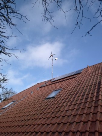

Hier der Windkanal Test des Rotor Herstellers.
WSD 1000
Dateiname: DSC00216.jpg
Dateigröße: 272.83 KB
Titel: WSD 1000
Information: 1000 Watt im Netz, zwischen Bäumen
Heruntergeladen: 1685
WSD 1.8 m 1000 W im Hausnetz

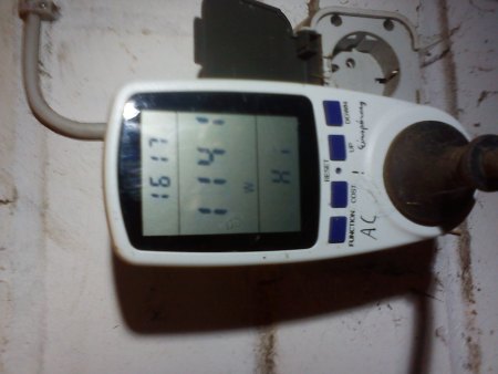

Gepostet: 02.03.2021 - 11:18 Uhr  ·  #20
Der Anhang ist die Wirkleistung im Hausnetz, aus der WSD 1000 ..
Der Datensatz des Rotorherstellers liegt vor, ist Grundlage.
So sieht es da aus!
WSD 1000

Dateigröße: 3.11 MB
Titel: WSD 1000
Heruntergeladen: 1686
