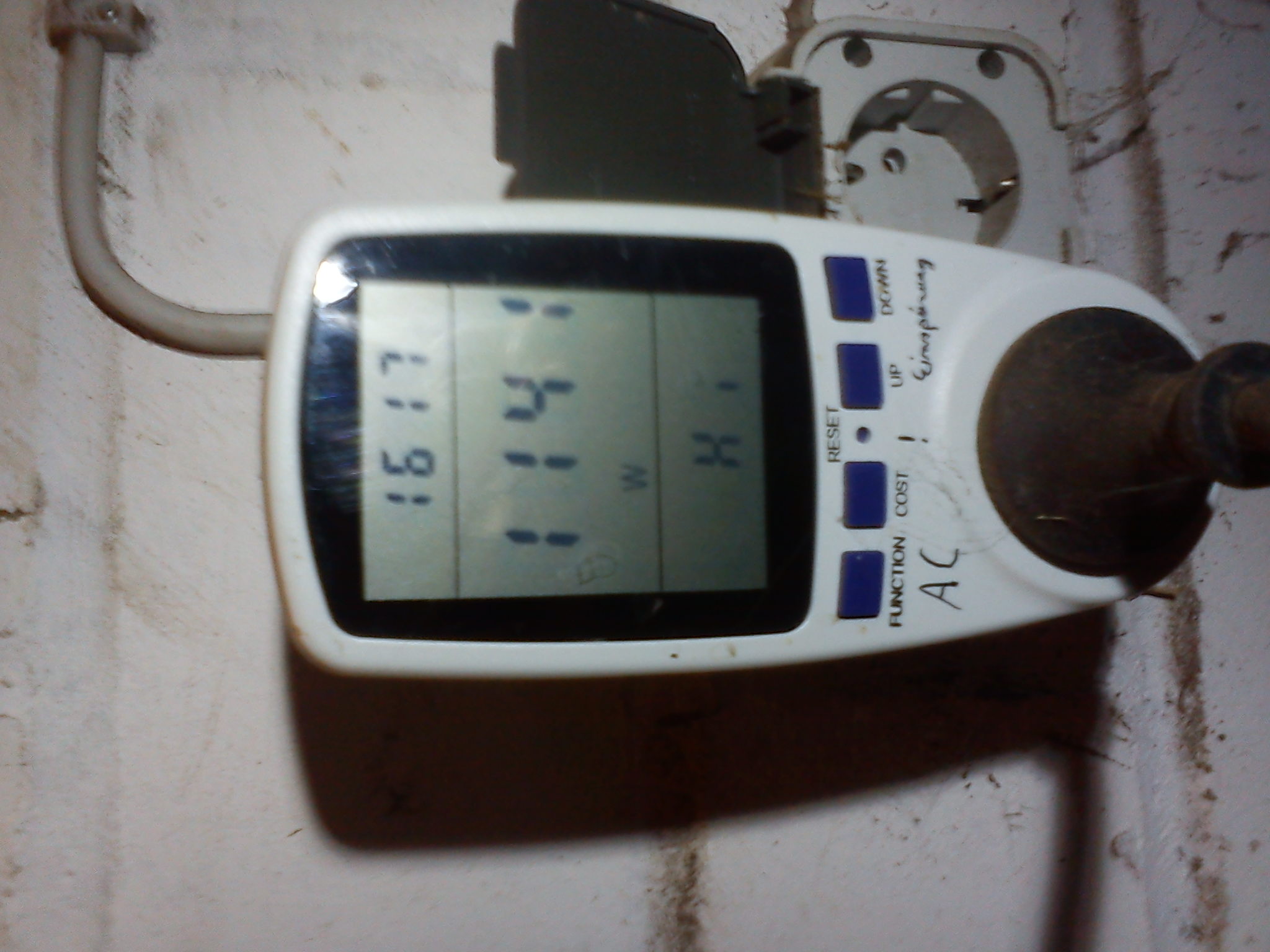

Gepostet: 02.03.2021 - 11:18 Uhr  ·  #20
Der Anhang ist die Wirkleistung im Hausnetz, aus der WSD 1000 ..
Der Datensatz des Rotorherstellers liegt vor, ist Grundlage.
So sieht es da aus!

Dateigröße: 3.11 MB
Titel: WSD 1000
Information: 1000 Watt im Netz, zwischen Bäumen
Heruntergeladen: 1406
