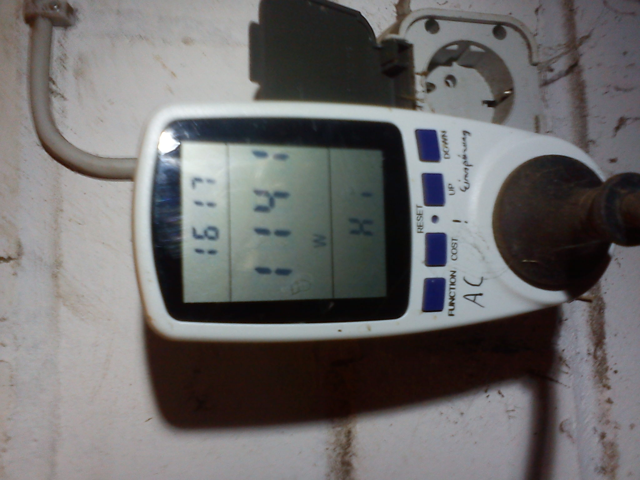

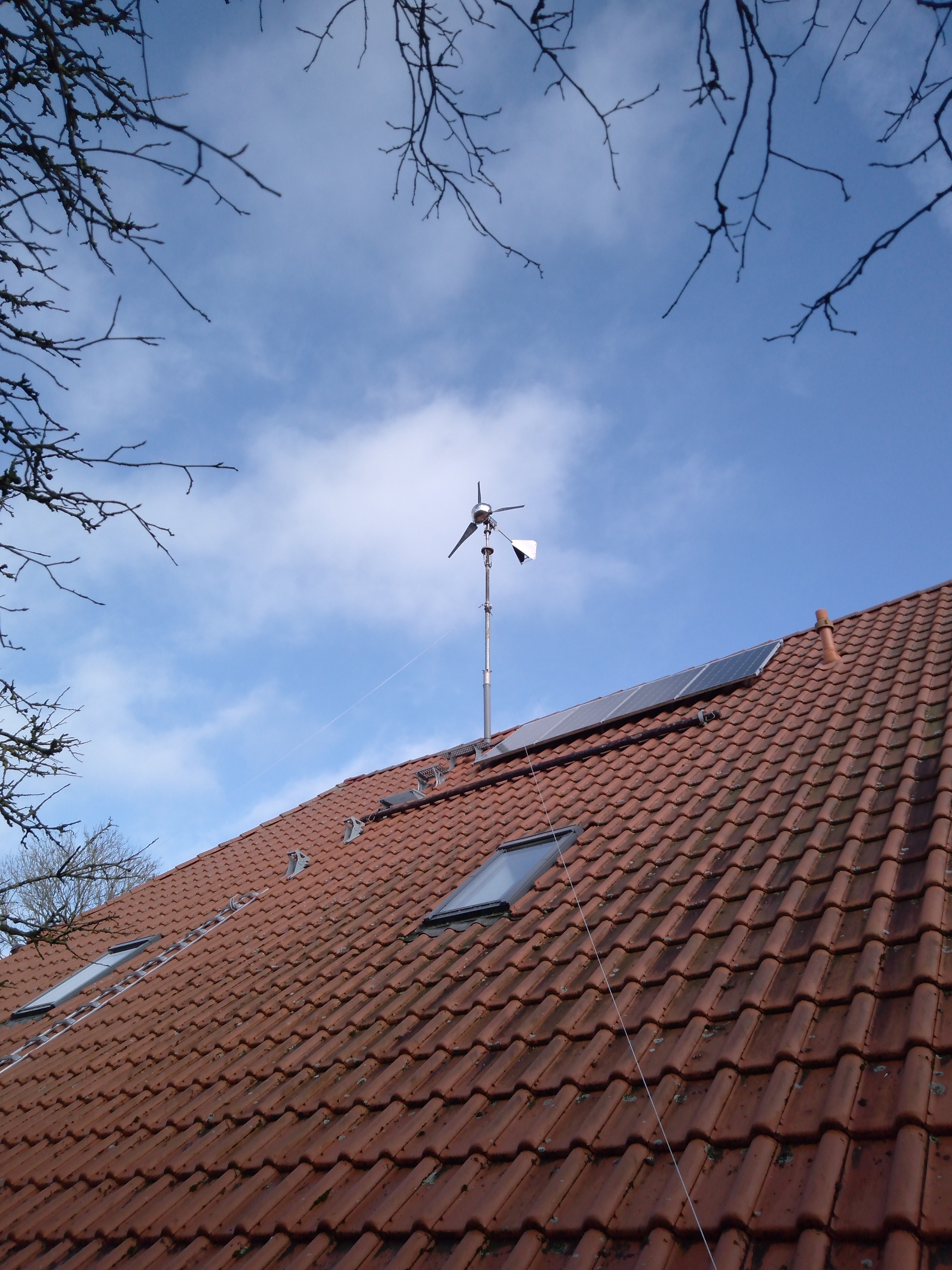

Effizienz
Gepostet: 02.03.2021 - 11:13 Uhr  ·  #19
Moin :
Die 1000 Watt sind vielfach gemessen an der 1.8 m Anlage..
Nur eben nicht bei unglaublich niedrigen Windgeschwindigkeiten.
Dein Problem:
Du hast zuviel Zeit, kauf oder bau ENDLICH mal was WKA Verwandtes.
1000 Watt ?
Warum auch nicht!
Hier der Windkanal Test des Rotor Herstellers.
WSD 1000
Dateiname: DSC00216.jpg
Dateigröße: 272.83 KB
Titel: WSD 1000
Information: 1000 Watt im Netz, zwischen Bäumen
Heruntergeladen: 1010
WSD 1.8 m 1000 W im Hausnetz
Gepostet: 02.03.2021 - 11:18 Uhr  ·  #20
Der Anhang ist die Wirkleistung im Hausnetz, aus der WSD 1000 ..
Der Datensatz des Rotorherstellers liegt vor, ist Grundlage.
So sieht es da aus!
WSD 1000
Dateiname: IMG_20210219_113747.jpg
Dateigröße: 3.11 MB
Titel: WSD 1000
Heruntergeladen: 1042
