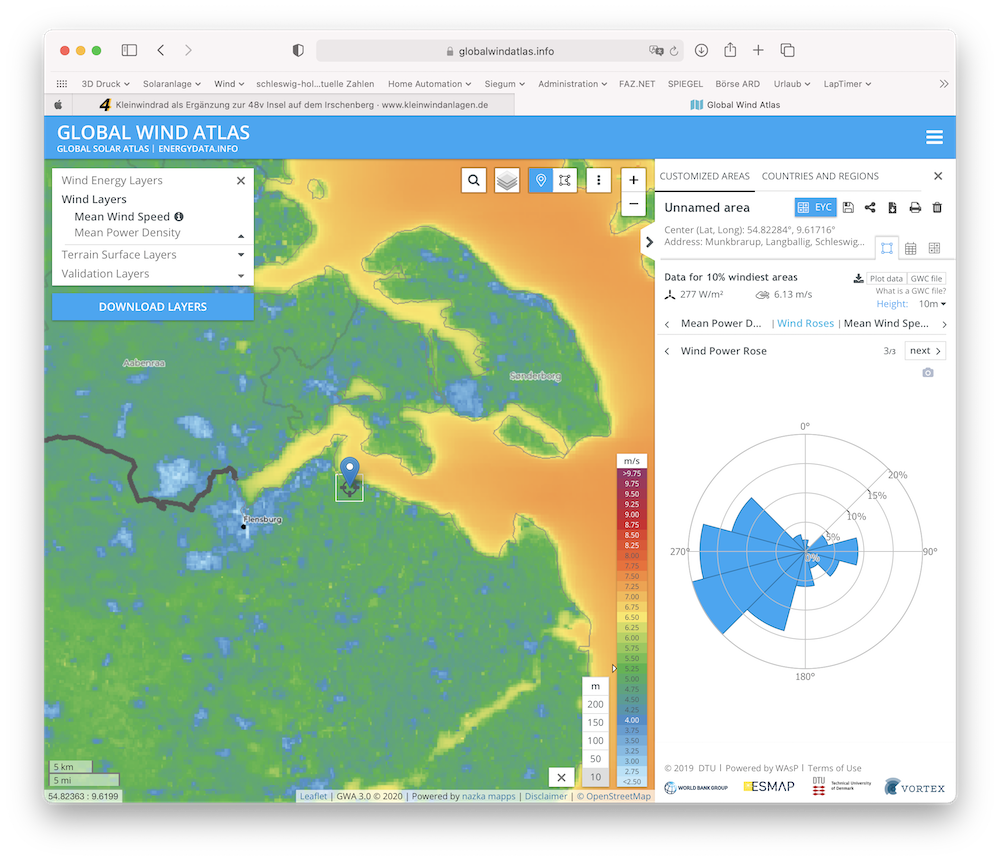

Das ist aber nur die 1. der 3 möglichen Winderosen. Wichtig wäre die "energetische". das ist die 3..
Bezüglich Vw_mittel war Dein Mauszeiger gerade irgendwo auf dem Wasser. Bei Dir ist es irgendwas im grünen Bereich.
Vielleicht kannst Du das nochmal aktualisieren.

Hier noch mal mit Markierung, Zeiger und allem am Standort. Ausserdem Rose #3.

Ich vermute dass die Power Rose die Richtung nochmal mit der Geschwindigkeit wichtet - damit wird es wirklich sehr West-lastig.
Beiträge: 4611
Re: Standordplanung Kleinwindanlage
Gepostet: 02.04.2021 - 14:30 Uhr  ·  #24
Yes! :-)
Vw_mittel satt!
Mit der Wichtung - genau. Ist wegen P=f(v³).
Nun musst Du abschätzen, ob es sich wegen der kleine Nebenkeule aus OST lohnt, weiter weg vom Wald zu gehen oder gar einen 22m Mast zu setzen.
Gewiss weht da oben auch der Westwind stärker. Könnte ich mal ausrechnen.
Nur muss ne alte Frau dafür ziemlich lange stricken, ;-) Mal abgesehen von den Trubel bei Montage und Service.
