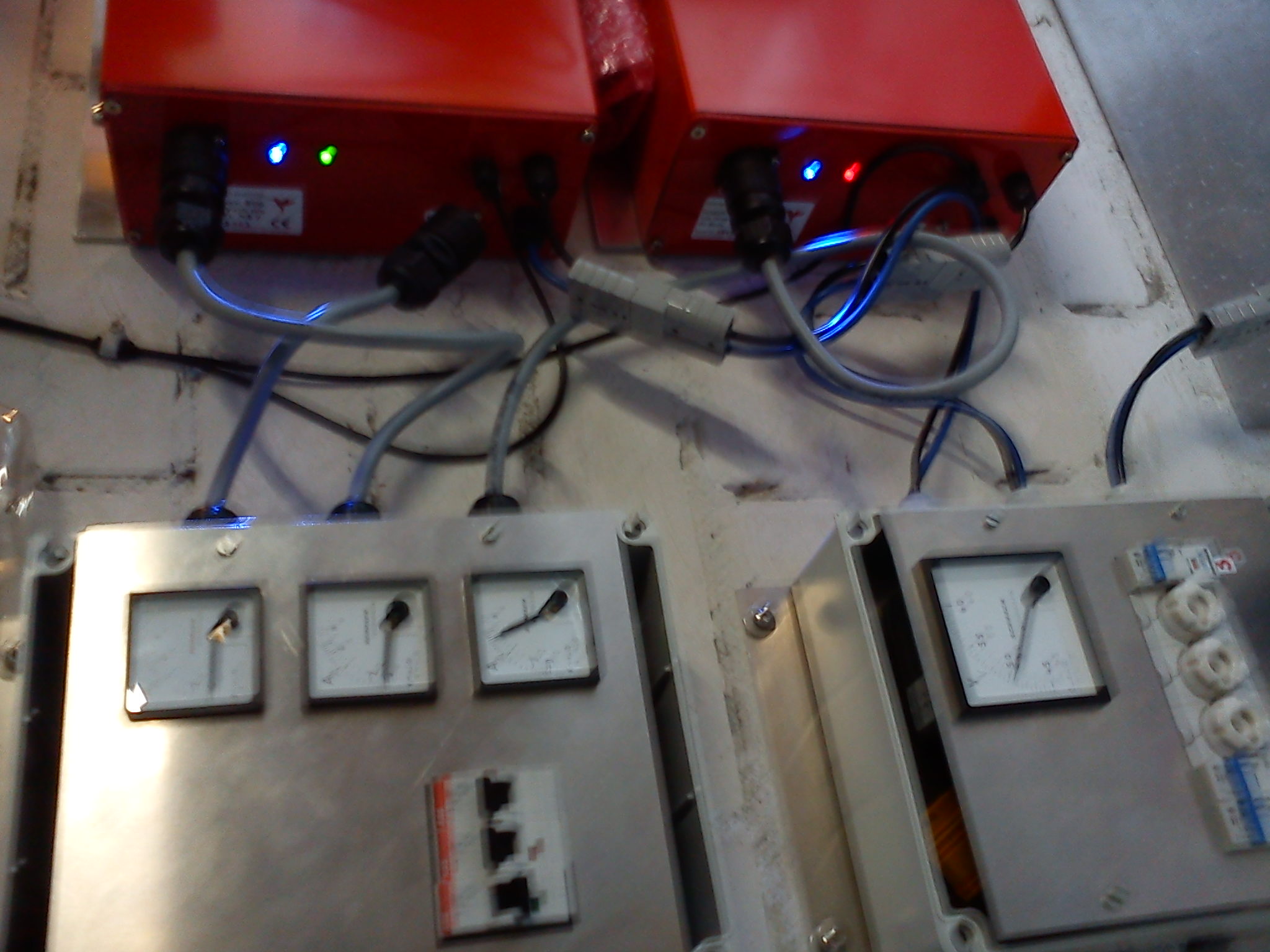

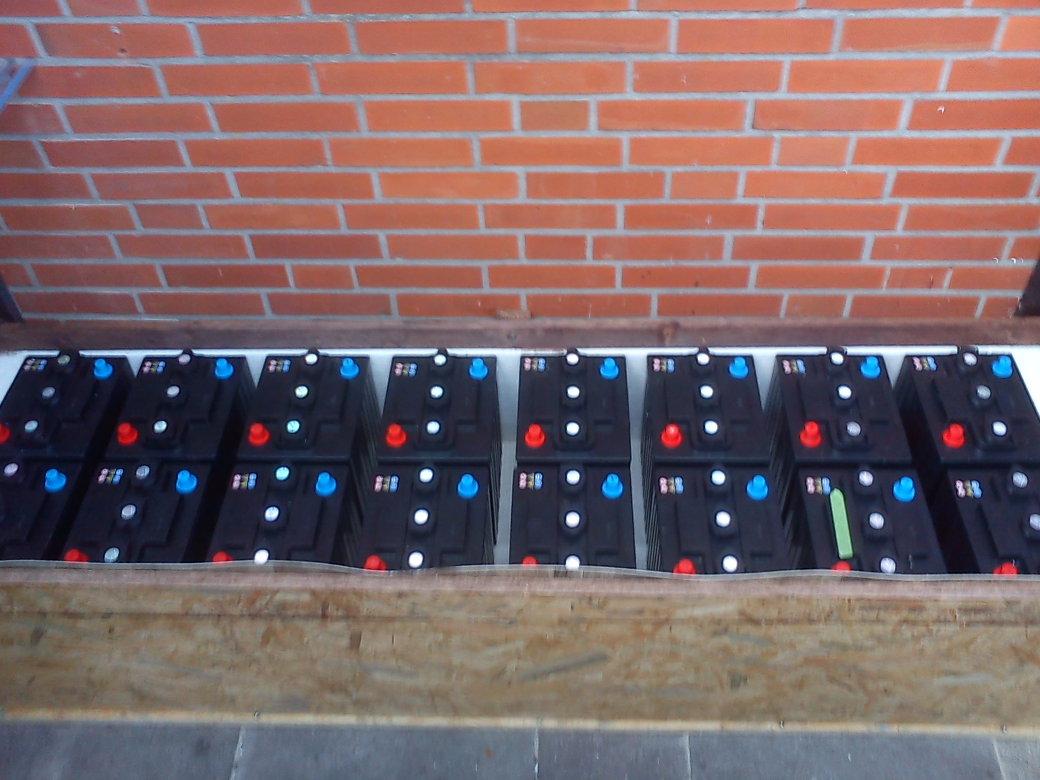

Hallo, vor 2 Wochen wurde wieder eine 9 kWp PV hier in Westerstede mit Akku 24 kWh und 2 bidirektionalen Wechselrichtern- Micro Muver- DMI ausgerüstet.
Die Anlage hält den Drehstromzähler auf Null, regelt so schnell, dass auch eine Waschmaschine keine Anzeige am Hausszähler bringt. Prinzip:
pro Phase ein Gerät, hier nur 2 Phasen, da nur 2 WR a 3,5 kW .
Die Geräte erkennen schnell Überschuss oder Bedarf, und laden /Entladen den 48 V Akku. Stationär SPzS. Und jetzt interessant: ein Windrad kann den Akku direkt (mit Kennlinienregler ab 2m/sec.) laden.
Muss nicht extra angemeldet werden...
Soweit eine Info, Bilder anbei.

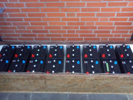

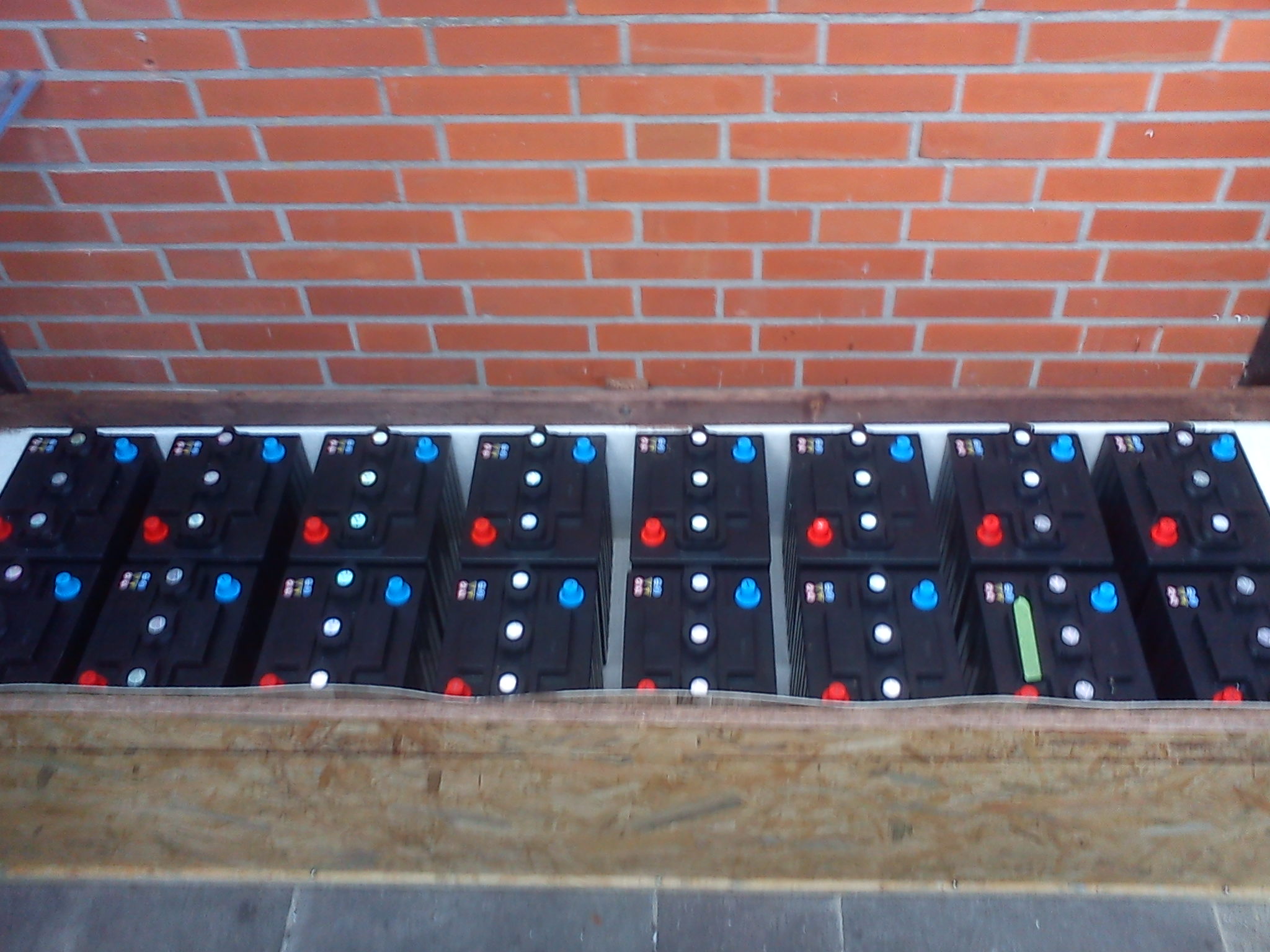

24 kWh
Dateiname: DSC00103.jpg
Dateigröße: 359.82 KB
Titel: 24 kWh
Information: Im belüfteten Raum

Dateiname: DSC00142.jpg
Dateigröße: 295.86 KB
Titel: 2Geräte und AC DC Boxen
Information: Das sind die Wechselrichter bei der Arbeit
Heruntergeladen: 2230

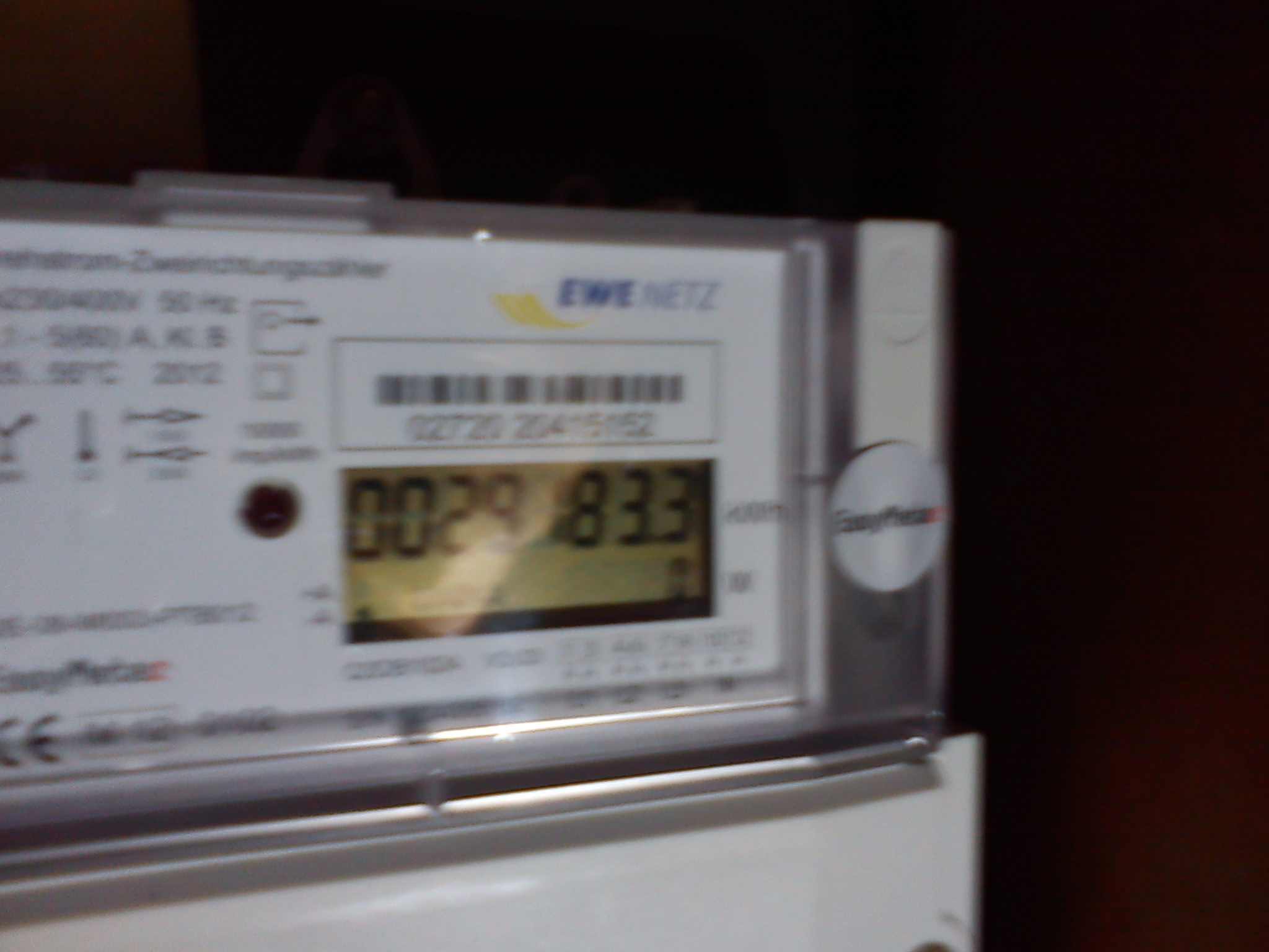

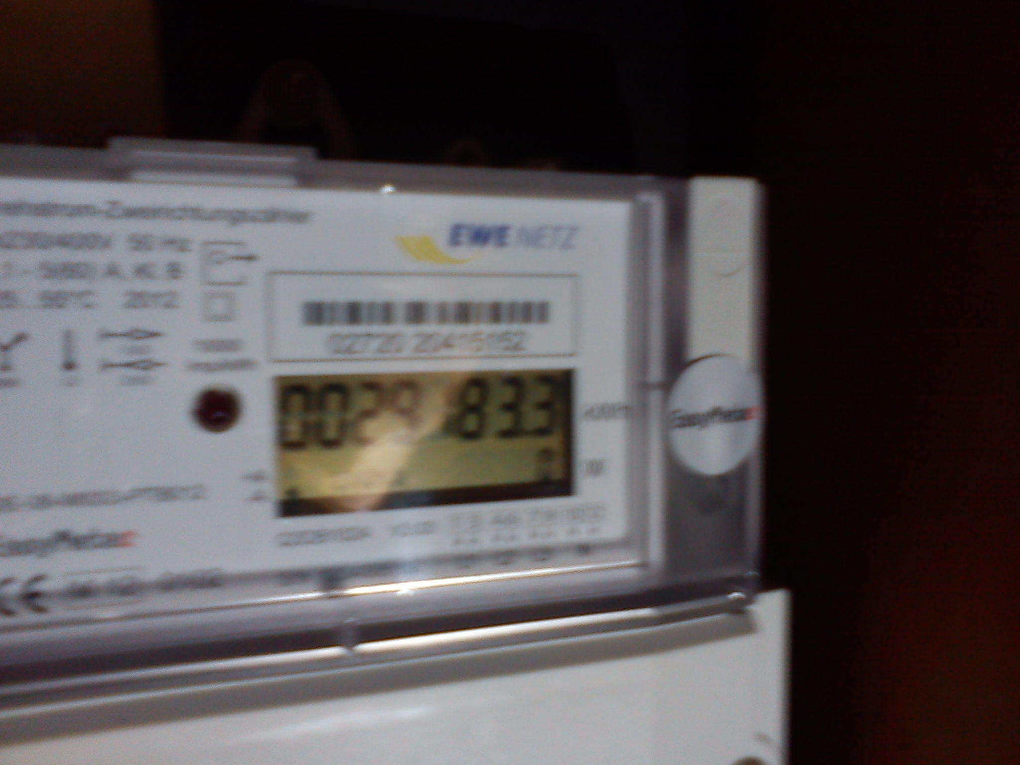

Und der Zähler steht auf Null
Dateiname: DSC00145.jpg
Dateigröße: 201.64 KB
Titel: Und der Zähler steht auf Null
Information: Solange Sonne, Wind, oder Akkustrom ausreicht, geladen wird aus Überschuss
Heruntergeladen: 2133
