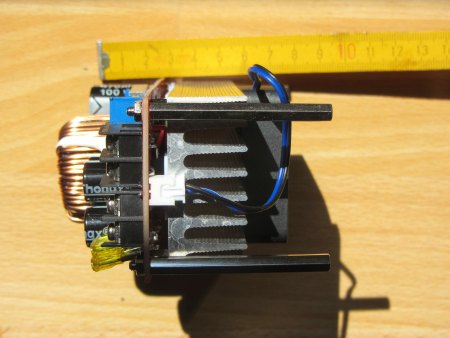

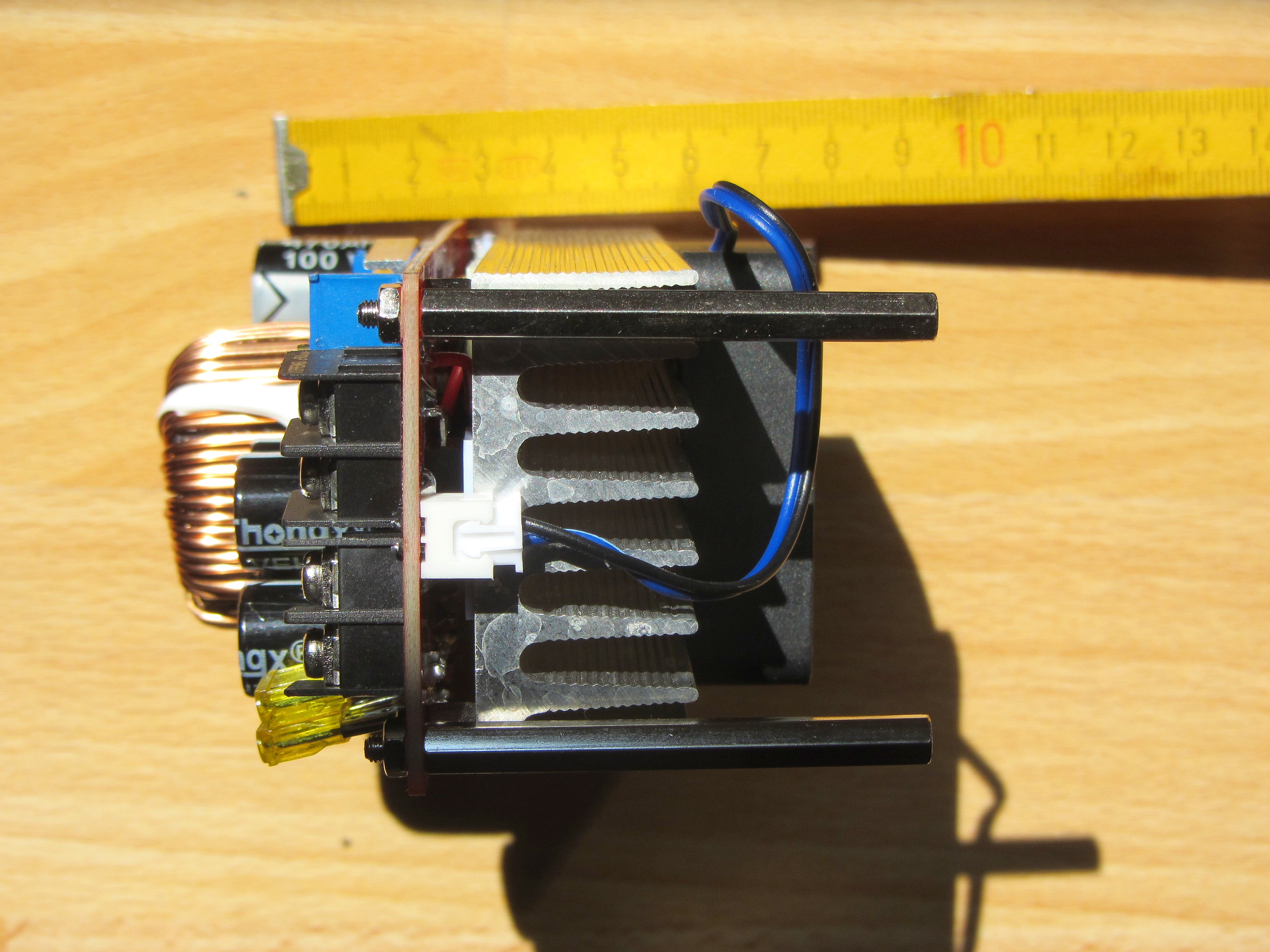

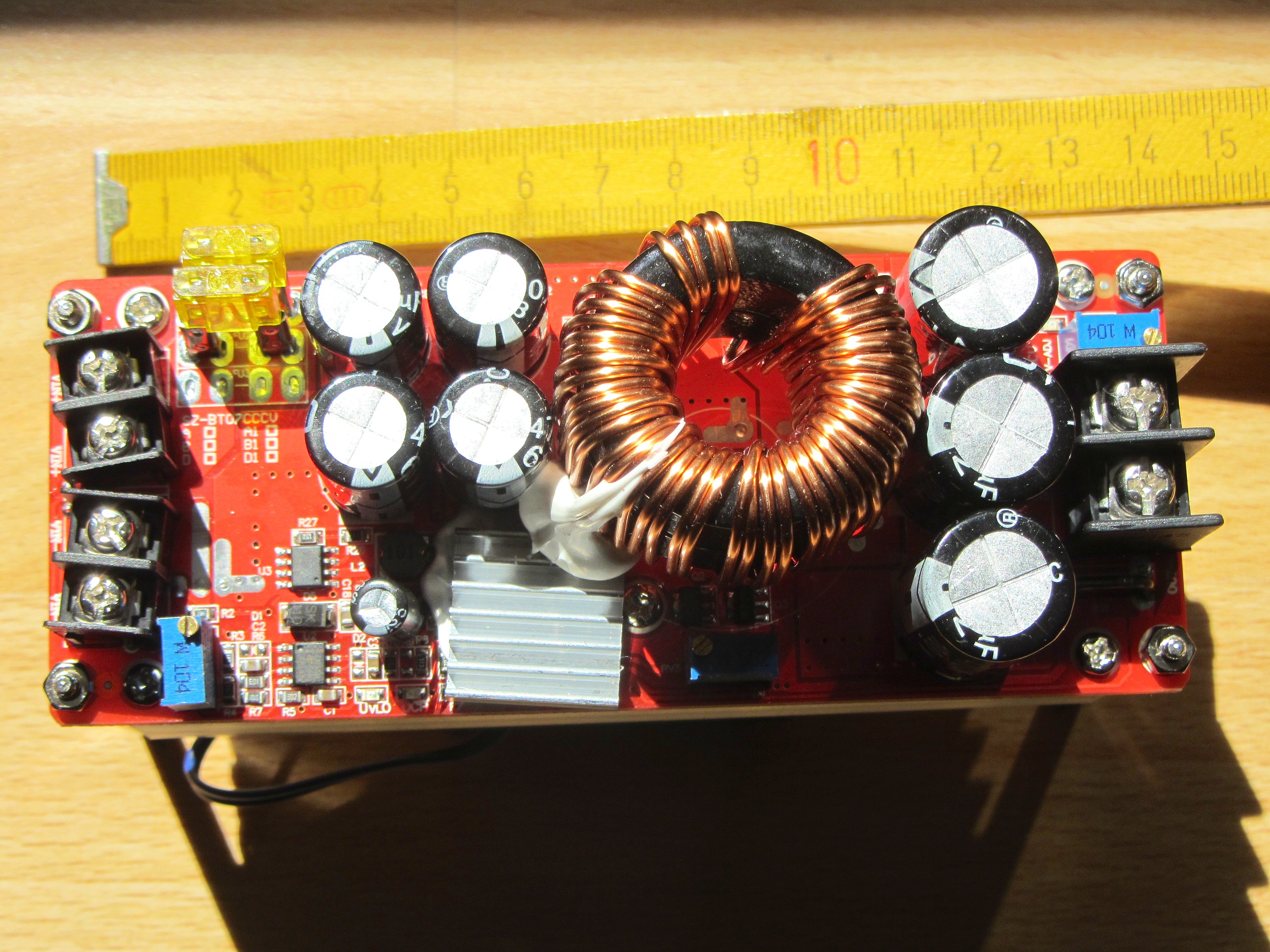

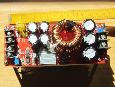

Im Anhang 2 Fotos von dem chinesichen Boost-Converter. Unterseite vom Bord geht nicht. Müsste ich zu viel demontieren.
Eingang: 4x470myF
Ausgang 3x470 myF
Drossel 4x Draht 1,0 parallel.
Lüfter auf Kühlkörper, temperaturgeschaltet

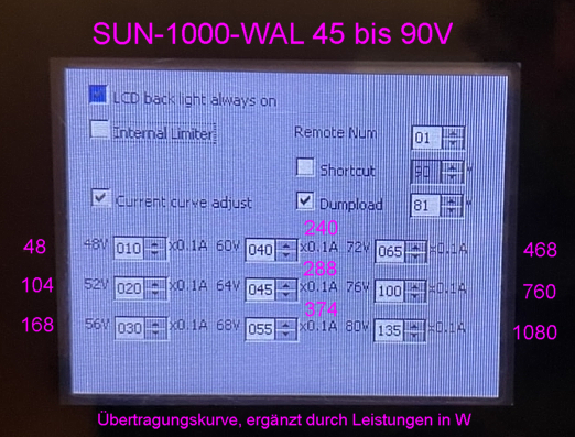

Im Folgenden die Standard-Übertragungskurve für den WR für den die Schaltung sein soll:
Diese Kurve muss zunächst in den Leistungen und Stromstärken um den Faktor 10 vermindert werden.
Also bei 80V 1,35A und 108W.

Zur Kennlinie des WR noch:

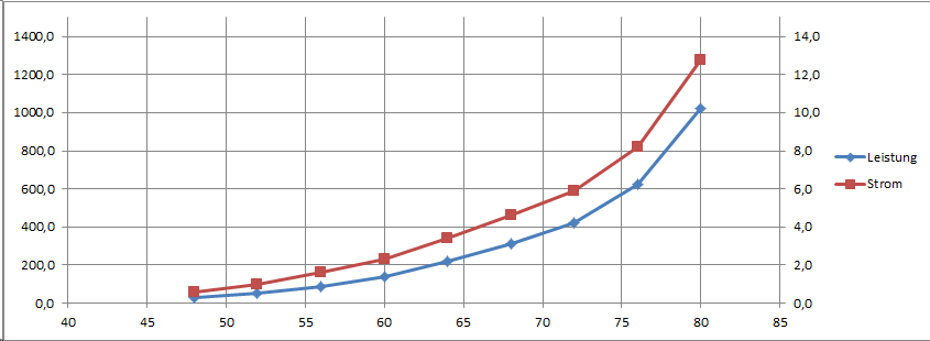

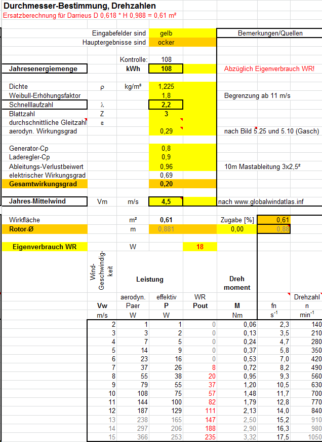

Habe das Foto vom Beitrag zuvor in EXCEL übertragen. Das sieht dann so aus:
Nicht unbedingt einer WKA entsprechend. Weiß aber nicht, ob der Wasserkraftwerker schon editierend eingegriffen hat.
Link: Forum/cf3/topic.php?p=62739#real62739
Habe per PN angefragt, aber der scheint derzeit keinen Grund zu haben, im Forum zu sein.

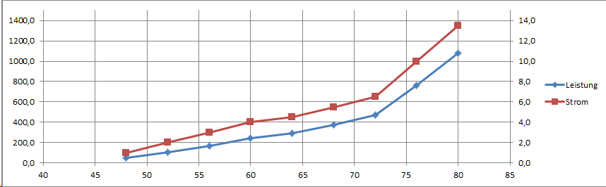

Die Werkskurve der 2000W-Ausführung halbiert sieht so aus:
So etwa ist es richtig.
Müssen die Leistungen für den speziellen Fall "kleiner Darrieus" nur noch weiter runter geteilt werden.
Wer zu den Kurven numerische Daten braucht, gerne.

Es ist davon aus zu gehen, dass einer der um die 100 Seiten bezüglich Windkraft inns Netz stellt um die Zusammenhänge von Vw und Leistung Bescheid weiß.
Noch vor ca. 10 jahren hatte man ne stillschweigende Einigung, die Nennleistung bei 11 höchtens 12 m/s an zu geben.
Um den jetzigen Wildwuchs zu entlarven sind meine Berechnungen sehr, aber sehr nützlich.
Es ist nicht nur ein Bekannter von mir, der in die "chinesische Spannungsfalle" rein getappt ist, sondern z.B. WL01 auch.
Der hat mir letztens für seine "48V" Windräder geschrieben: "Ich habe einen LR (12V), eine Batterie (12V) und einen WR (12V)."
Damit hat er inzwischen eine positive Energiebilanz.
Bezüglich Spannungsfalle: Dunkelziffer vermutlich hoch, auch bei größeren.
Es geht nicht,
einer WKA einfach nur durch Zuordnung einer höheren Vw eine höhere Nennleistung zu verpassen.
Wenn sie eine Abregelung durch Furl- oder Heli-System haben, muss die entsprechend anders eingestellt sein.
Wenn Sturmsicherung lediglich durch Ersatzlast (im Sinne von Softkurzschluss) oder harten Generatorkurzschluss erfolgt, muss auch das im Folgegerät angepasst werden.
Zu Deiner Windradkonstellation:
Da der GTI-WR wohl ohne Ersatzlast arbeitet, sondern gleich den Kurzschluss rein haut, um mehr als 600W zu vermeiden,
hast Du mit einem ansonsten 1,6 kW Windrad über ca. 6 m/s nicht weiterhin 600W (am Ausgang um 500 wegen Cp WR) sondern Leistung Null.
Alles in Allem erbärmlich. Und Angeberei mit falschen Tatsachen. Liest man doch bei Dir "1.6 kw Windkraftanlage", nicht 1.6 kW Windkraftrad.
Um das in Ordnung zu bringen, kannst Du einen SUN-1000-WAL WR installieren, in der Ausführung 22 bis 65V.
Nicht den mit 2000W, denn der hat nur die zu geringe Range von 45 bis 90V. Zudem wird schon über 80V die Ersatzlast zugeschaltet.
