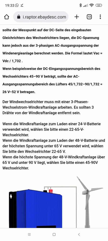

Wechselrichter hab ich den Sun WalXXX
2KW Wind Grid Tie Inverter w/Power Limiter DC45-90V for 3 Phase 48V Wind Turbine gewählt, dieser hat am besten zum Spannungsniveau der Turbine gepasst.
Ich habe von dem Phänomen oder Funktion schon mal gelesen, finde es aber nicht mehr.
Vielleicht kann mir da jemand Infos geben.

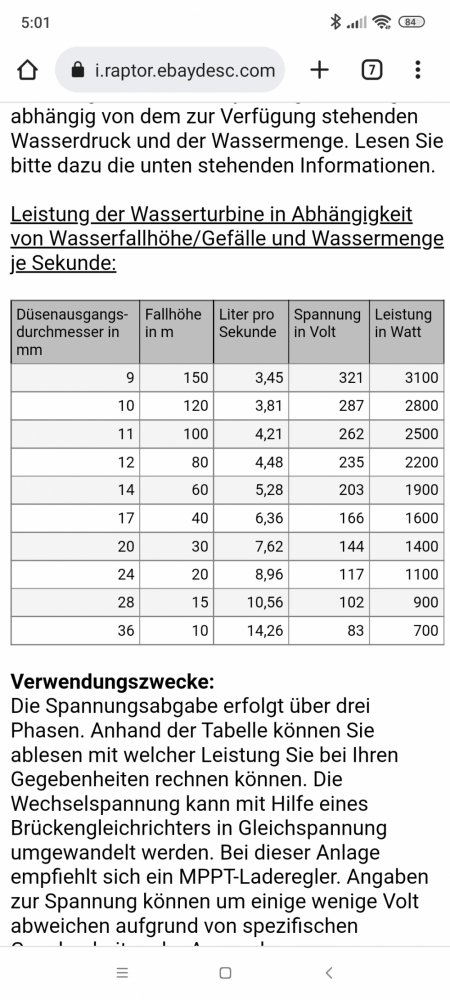

Das obere waren die Daten der Turbine, unten der Wechselrichter bzw. Angaben zur Spannung zwecks Auswahl des Typs.

Die Leistungsdaten besagen doch 83 V und 700 W bei 10 mtr Fallhöhe und den großen Düsen.
Bei Lehrlauf 40 V und unter Last 33 V liegt das nicht mal bei der halben Drehzahl.
Da ist die Fallhöhe eher nicht gegeben.
Kanst Du mal den Wasserdruck vor der Turbiene messen, der müßte ja wenigstens 1 Bar betragen.
Bei 0,5 Bar ist schon nur ein viertel der Leistung zu erwarten.
Daher zu geringe Drehzahl und Spannung , die Lehrlaufspannung müßte wenigstens über 100 V liegen, und unter Last auf 83 V abfallen.
