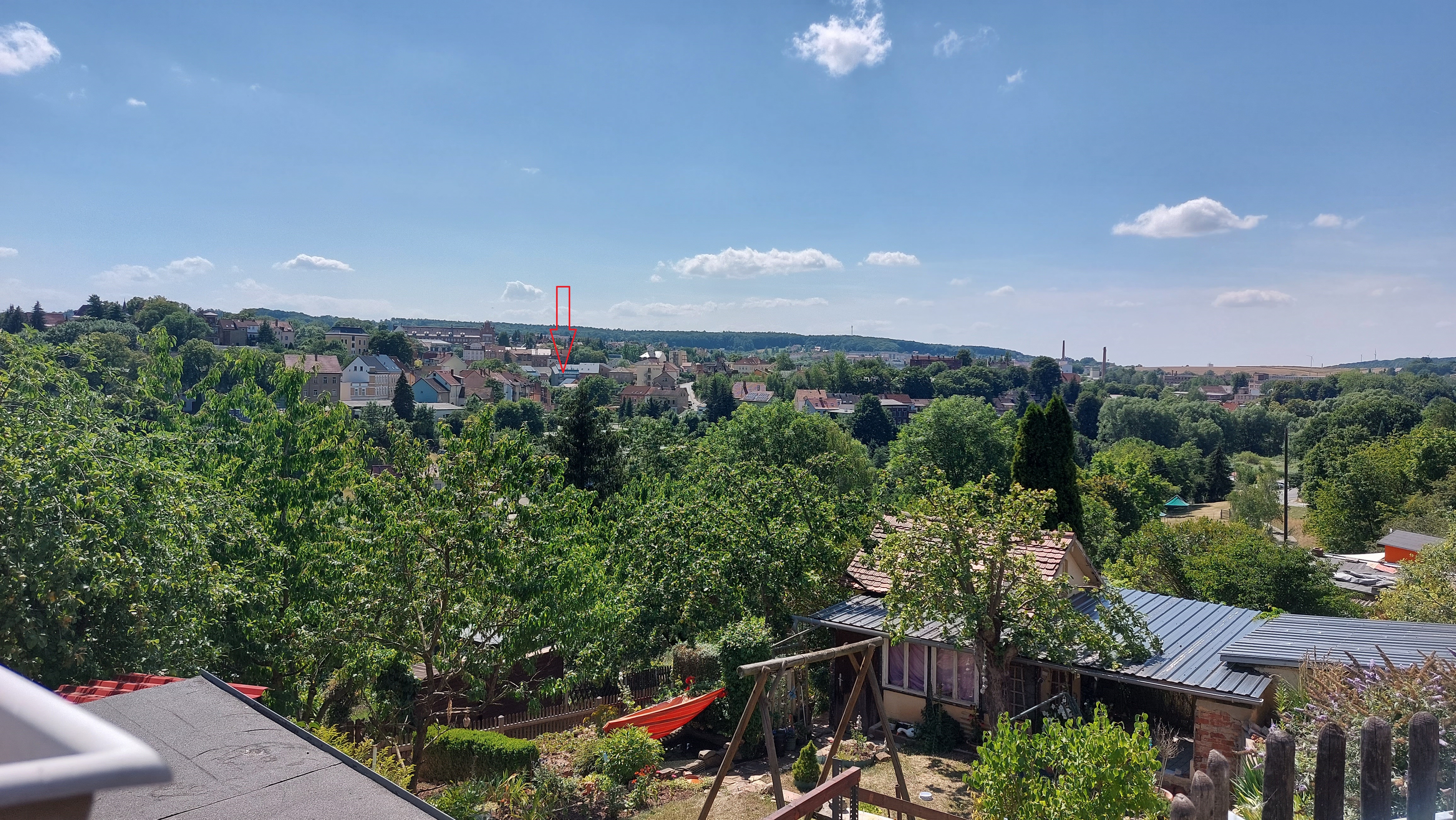

Ich danke euch, war heute wieder im Dienst des Windrades, hatte mal zeitig Feierabend... Leider nahezu kein Wind. Laut Wetteronline 10kmh. Ich bin mit dem eScooter auf den höchsten Berg vor der Stadt gefahren und habe versucht mein Haus mit dem Flatterbandmast abzulichten und zu filmen. Material anbei. Blickrichtung ist nach Westen. Im Bild das Ende der roten Pfeilspitze wäre genau die Rotorhöhe, wenn ich die erlaubten 10m ausreize. Im Video genau mittig sieht man die zwei Flatterbänder. Link zum Video (ohne private Werbung): https://youtu.be/rdYrLD5SpMA

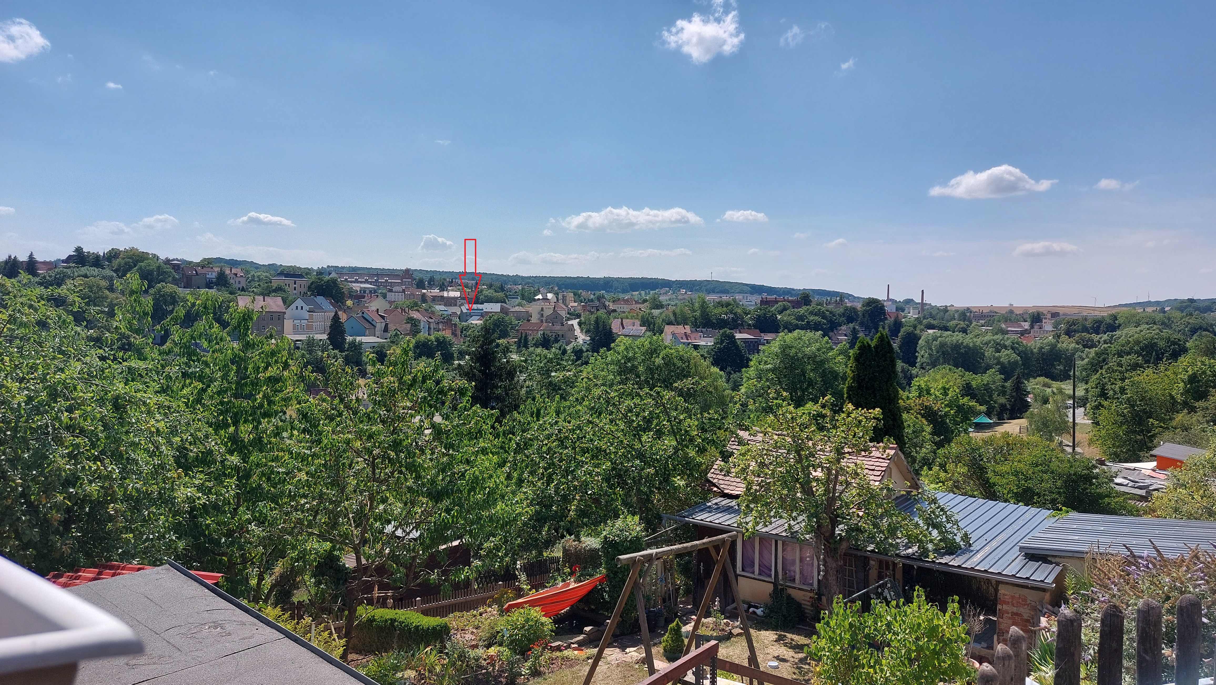

Ich muss zugegeben, ich bin wirklich schön in einer turbulenten Zone. Kann man nicht dran rütteln. 15m Mast und alles wäre super. Vielleicht macht das Bauamt ja mit, wenn ich fertig bin mit spielen und mein Metallbauer total lange Weile hat um mir einen Mast zu basteln... Aber vorerst will ich mal mit der 8-9m Rotor Höhe spielen. Verzinkte Rohre hab ich ja rum liegen. 4m 70mm und 3m 60mm...
Ich werde auf jeden Fall weiter berichten. Hab mich auch mittlerweile damit abgefunden, dass das Windrad oft stehen wird. Die Hoffnung stirbt aber zuletzt, dass die Turbulenzen zumindest bei stärkerem Wind auf meiner Seite sind und ich ab und an doch was generieren kann. Vor allem durch die gute Abstimmung des Wechselrichters zum Windrad können einige Sturmspitzen und auch schon leichte Winde was bringen. Wieviel kWh da nach einem Jahr rum kommen werde ich schreiben. Stay tuned, wie es so schön auf Youtube heißt.
Für alle späteren Nachleser, die vielleicht ähnliches vorhaben, ich hatte heute auch nochmal SMS Kontakt zum Solarinvert WR Mensch. Ja SMS schreiben und beantworten machen manche noch auf dieser Welt. Jedenfalls hat er mir die Frage nach der Anzahl der Rotorblätter bei genanntem Ista Breeze I-2000 Windrad in deren Windkanal erzählt. Die Kennlinie und Sturmsicherung wurde für 3 Standard Flügel erstellt. Nichts mit Aufpreis-Carbon oder 5 Flügel. Er meinte weiterhin, dass die Aufpreis Carbonflügel nur die Farbe sind, aber gleiches Material. Ich werde also das Ista I-2000 mit 3 Flügeln in weiß bestellen. Aktueller Preis 589€ incl. kostenlosem Versand.
Zum Solarinvert WR habe ich auf dessen Hompage (nicht im Shop) noch weitere Daten gefunden, u.a. oben rechts unter Solarinvert.de bei download: https://www.solarinvert.de/downloads Auch stehen dort weitere Infos zum Trafo. Es handelt sich um einen Niederfrequenz Ringkerntransformator, der wohl effizienter und sicherer ist als ein Hochfrequenz. Kenn mich mit der Technik null aus, so steht es aber auf deren Homepage. Auch steht dort, das eben durch die passende Kennlinie schon eine echte on grid Einspeisung auch bei schwachen Winden statt findet.
Bilder zur Hauptwindrichtung und die Überprüfung der Daten beim Windatlas reiche ich die Tage noch nach.
Edit: @Che (ich weiß nicht wie der Link zum Namen hier geht) es ist ein Trugschluss bei der Ista, dass die Heli 2.0 besser anläuft. Siehe dem YouTube Video, was ich zuvor verlinkt habe. Die Heli sind nicht nur wesentlich teurer, sondern auch richtig schlecht dort im Vergleich zur I-1500. Woran das liegt, weiß ich aber nicht. Auf Youtube wurden später die Flügel bei der Heli gewechselt, ab da ging sie richtig ab, war aber auch richtig laut dann.

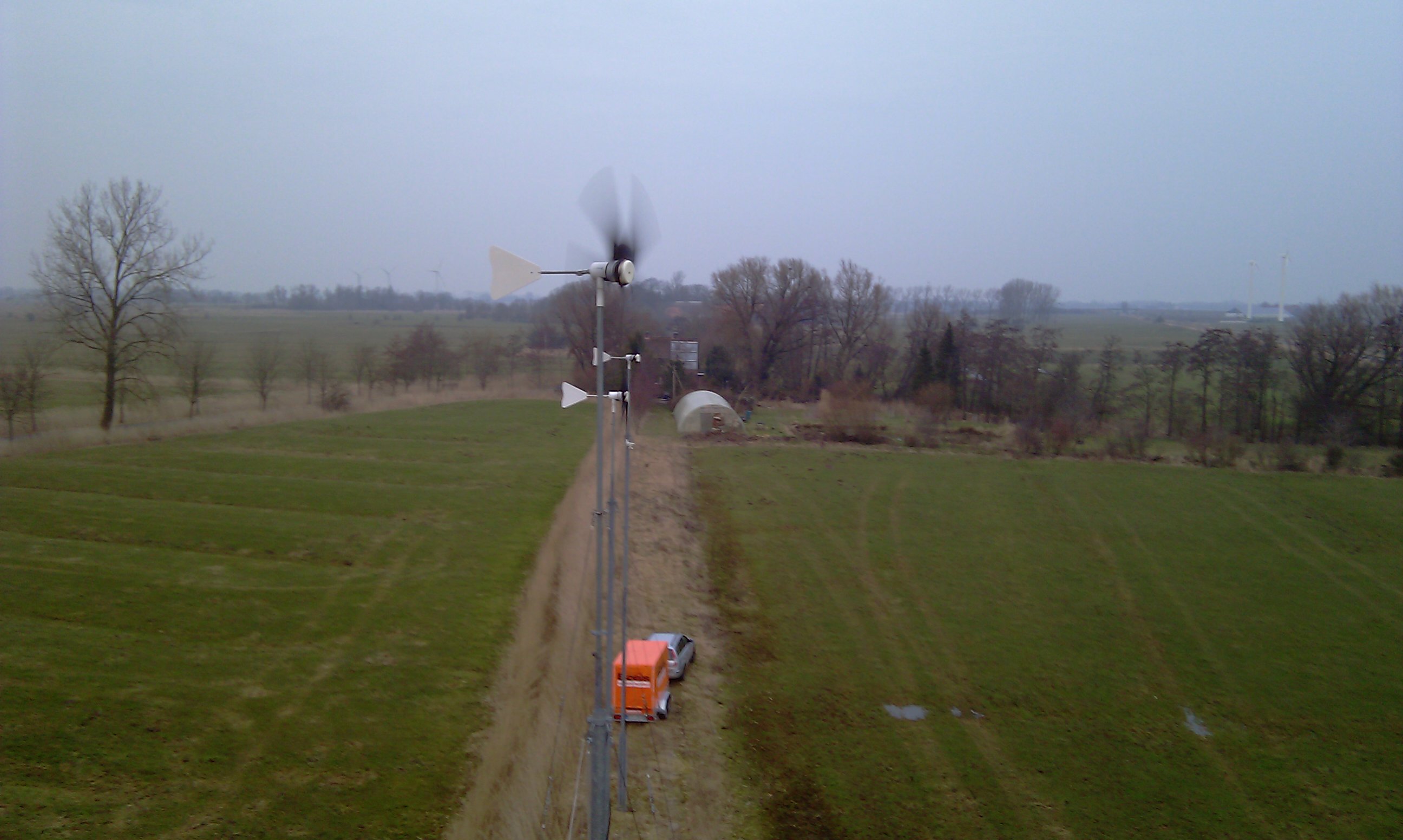

Blick aus der Ferne
Dateiname: 20220722_150725.jpg
Dateigröße: 4.64 MB
Titel: Blick aus der Ferne
Information: Blickrichtung ist nach Westen
Heruntergeladen: 1054

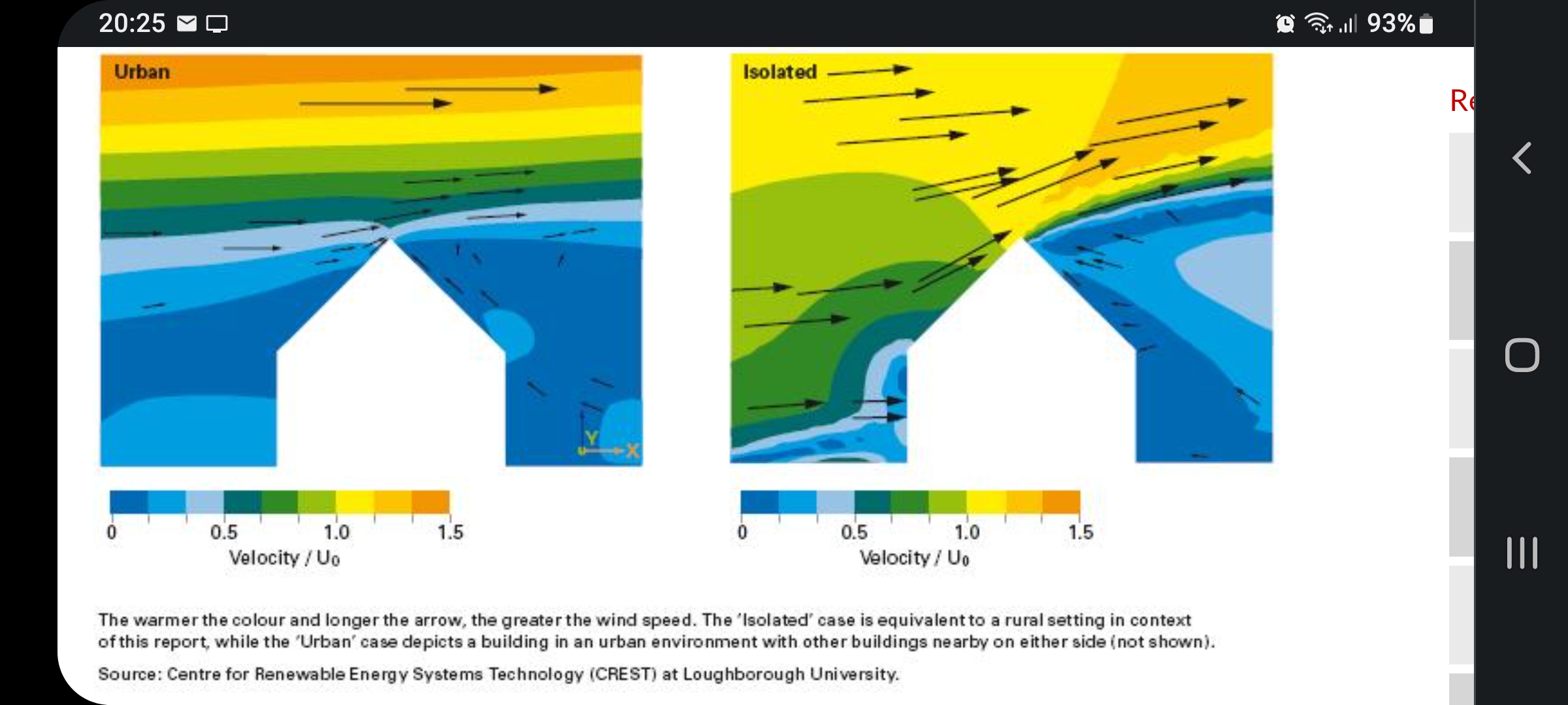

...dachte ich an ein Test Feld von Windturbinen an der Küste Hollands bei , komischer weisse wenig Wind ( 3,5 oder so m/s im Mittel) https://www.resilience.org/sto…ds-and-uk/
Da sind einige Kleinwindanlagen aufgelistet Skystream waere meins gewesen gibts glaub ich nicht nehr...
Hab in deinem Link etwas gefunden was mir Hoffnung macht. Vergleich der Windverwirbelung eines einzelnen Hauses mit denen einer urbanen Mehrfachbebauung wie bei mir. Sieht doch gut aus so mitten in der Stadt. Man muss nur hoch genug kommen.

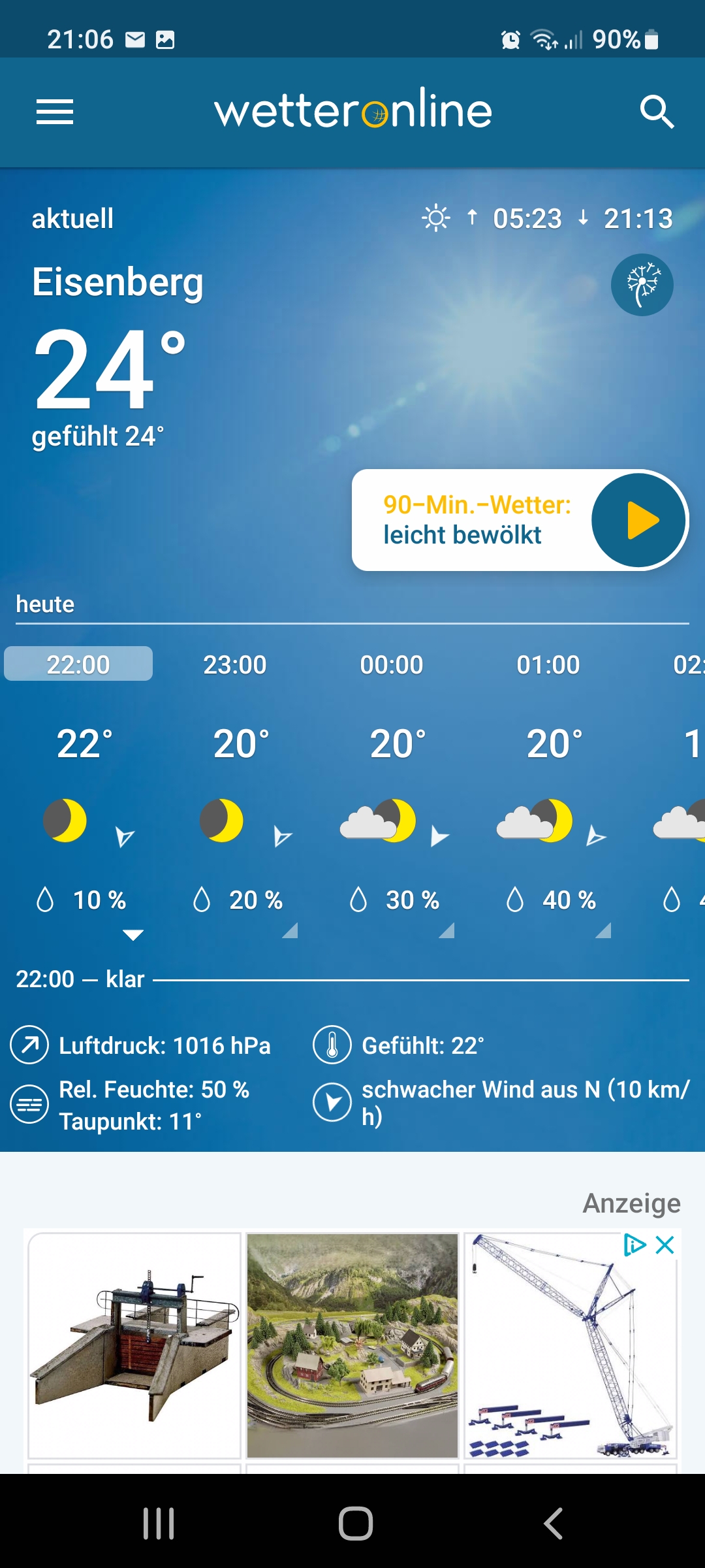

Edit: Nordwind 10kmh laut Wetteronline sieht bei mir übrigens so aus: https://youtu.be/dpSk-1ydlyk es bleibt weiter spannend. Müsste wirklich mal mit einem Anemometer da hoch. Ob mein Kollege, der damit Absauganlagen prüft mir das aber mal für ein paar Tage überlassen wird ist fraglich.
Turbulenzen
Dateiname: Screenshot_20220722- … rome.jpg
Dateigröße: 550.88 KB
Titel: Turbulenzen
Information: Vergleich einzelnes Haus mit Mehren
Heruntergeladen: 1016
Wettervorhersage
Dateiname: Screenshot_20220722- … adar.jpg
Dateigröße: 795.18 KB
Titel: Wettervorhersage
Information: zum Zeitpunkt des Videos
Heruntergeladen: 977

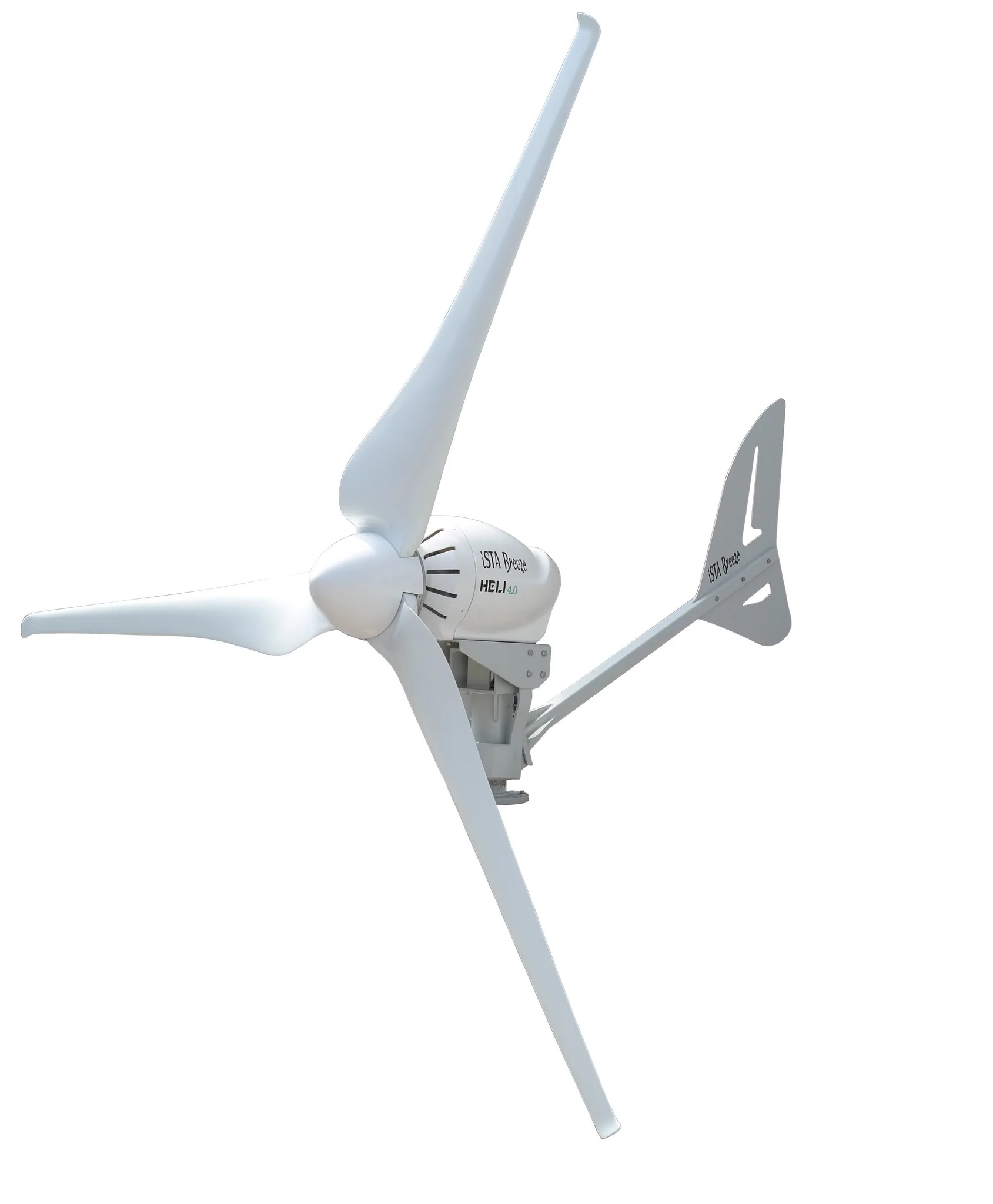

Hi, wieder Samstag wieder Youtube (incl. Kommentare) Zeit. Dank dem verlinktem Channel aus Beitrag 2 bin ich jetzt halber IstaBreeze Spezialist. Ist dort halt alles auf englisch und ich will von euch hier nur mal folgendes wissen, ob ich das richtig verstanden habe. Es geht um den Vergleich der IstaBreeze Windräder I-1500, I-2000, Heli 2.0 mit Standard Flügeln und mit den größeren und deutsch designten Retrofit Flügeln vom Heli 4.0.

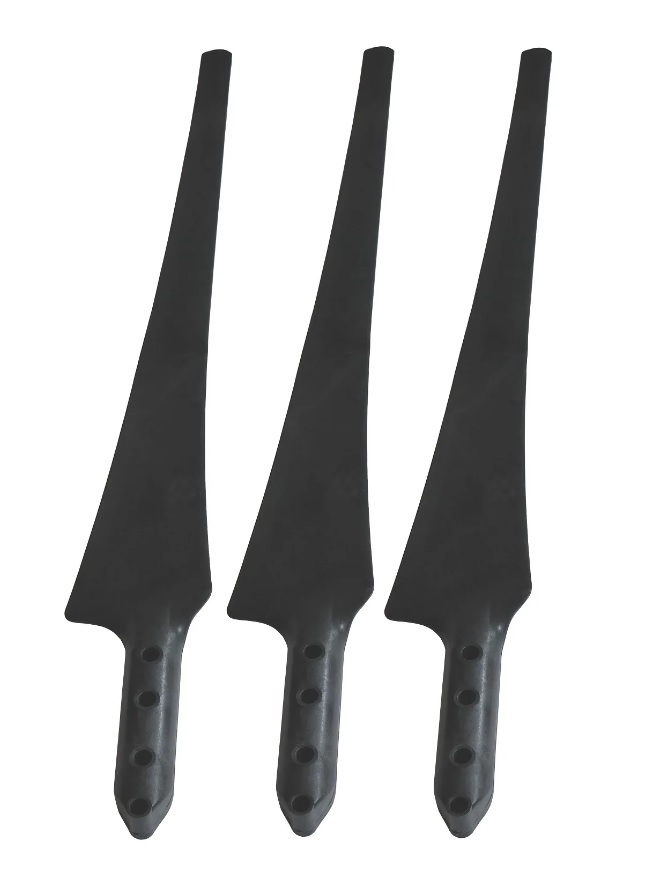

Flügel kann man bei IstaBreeze im Shop nachkaufen, andere Ersatzteile übrigens auch. Alles untereinander passend, aber eben nicht immer sinnvoll wie ich wohl hoffentlich richtig verstanden habe. Dazu meine Frage gleich. Voraus ging übrigens mein Chat mit IstaBreeze um zuvor noch den Unterschied Carbon vs Standard Flügel zu erfahren. Carbon sind leichter und verbiegen sich weniger. Also doch nicht nur die Farbe. Im Chat bekommt man auch noch einen 5% Gutschein für den Shop, wenn man danach fragt, das nur mal als Hinweis, da springen die Carbonflügel dann kostenlos raus, falls die denn wirklich anderes Material sind.
Normalerweise haben bei IstaBreeze alle 2,25m Windräder bis auf das Heli 4, was ja 3m ist, die gleichen Flügel, egal ob man 3 oder 5 bestellt, es sind immer die gleichen und können untereinander getauscht werden. Auf Youtube der Onkel hat an seinem Heli 2.0 am Ende aber Retrofit Flügel vom Heli 4.0 montiert und dadurch fast die doppelte Leistung und einen viel früheren Anlauf erreicht. Jetzt kam dort die Frage auf, warum man dann diese wesentlich besseren Flügel nicht einfach auch an die günstigeren I-2000/I-1500 schraubt. Der Youtuber meint darauf, dass die Heli Generatoren ihre 75% peak Leistung bei 400rpm (600rpm peak laut Website) haben. Hingegen die I-2000/I-1500 bei 1200rpm (keine Angabe auf der Website)! Und er wöllte auf keinen Fall die größeren Retrofit mit 1200rpm laufen lassen.
Hier meine Frage, kann das sein, dass sich die Generatoren so stark unterscheiden? Technische Daten bei Ista zu bekommen ist leider sehr schwierig. Wenn ich mir erstmal das I-2000 zum spielen hole, habe ich dann bei kräftigem Wind wirklich 1000+ rpm auf dem Dach? Mein geplanter WR von Solarinvert geht ja erst bei 1600W in die Bremse. Das hält der I-2000 Generator anscheinend windkanalerprobt aus. Aber sind diese rpm in diesem Fall dann auch wirklich noch normal und sicher mit 2,2m Rotor? Das muss doch unendlich laut dann sein? Was meint ihr??
Prinzipiell wäre wohl der absolute Gau das Heli 2.0 für 1600Euro und Retrofit Flügel vom 4.0 dazu, was sonst 4000Eu kostet. Leider sind die Retrofit Flügel vom 4.0 noch nicht einzeln auf der Website und ich weiß auch nicht, woher sie der Youtuber hat.

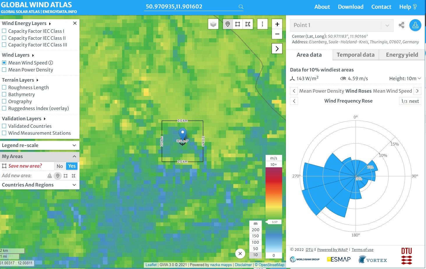

Ich habe übrigens mein Windatlas Bild geprüft. Das stimmt so mit den 4,6m/s bei uns. Die Hauptwindrichtungen dazu hab ich auch noch angehangen. Sorry für die vielen Fragen und langen Texte immer, aber ich steige immer tiefer ein. Hab auch schon geopolos.de komplett gelesen.

Windatlas
Dateiname: Windrose.jpg
Dateigröße: 315.43 KB
Titel: Windatlas
Information: mit Windrose
Heruntergeladen: 947
Istabreeze Standardblätter
Dateiname: IstaBreeze Standardblätter.jpg
Dateigröße: 46.43 KB
Titel: Istabreeze Standardblätter
Information: für 2,25m Rotor
Heruntergeladen: 1047
Heli 4.0
Dateiname: Heli 4.0.jpg
Dateigröße: 119.1 KB
Titel: Heli 4.0
Information: mit Flügeln designed in Germany
Heruntergeladen: 1035

Bei derzeitiger Variante musst Du mal sehen, ob in der Nachbarschaft Erhebungen sind, die dem Blitz besser "gefallen" würden.
Lass den Mast an der Stelle, wo er ist! Dann hast Du vielleicht noch etwas Verdichtung vom Dach.
Denn was in dieser Grafik unterschlagen wurde sind die Hochhäuser dahinter.

Mit dem Jahresmittelwind ist es so wie von mir befürchtet: 3,57m/s. Das auch nur, wenn der Standort "isolatet" wäre.

Danke, aber wie kommst du auf 3,57? Bei mir kommt 4,6 raus? Bei uns sind ringsum übrigens nur große Windräder, natürlich viel höher, aber alles voll. Edit: Verstehe, ihr geht mit der Maus genau auf den Standort. Naja da siehts aber auch für 90% von Deutschland mau aus. Zum Glück gehts mir aber nicht um die Rentabilität.
Ja entweder richtig oder garnicht!
Alles bischen viel, deshalb sag ich es nocheinmal: Es interessieren Dich nicht die "daten für die 10 windigsten aeras" im Planquadrat 3x3 km, also dort wo die großen Windräder stehen! Sondern genau an Deinem Standort. Deshalb bist Du diesmal hoffentlich mit der Maus genau dort drauf gegangen.
Legendenwert eingekreist
Das mit der Windrose ist fast richtig. Ansich wäre die "wind power rose" ganz richtig gewesen, auszuwählen mit <next>.
Aber die Unterschiede sind so groß nicht.

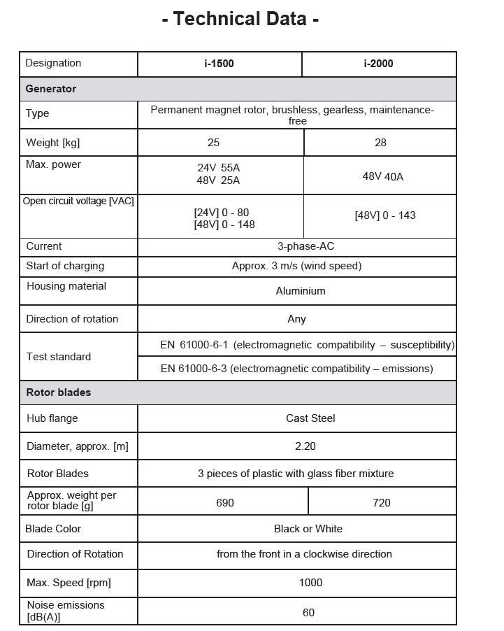

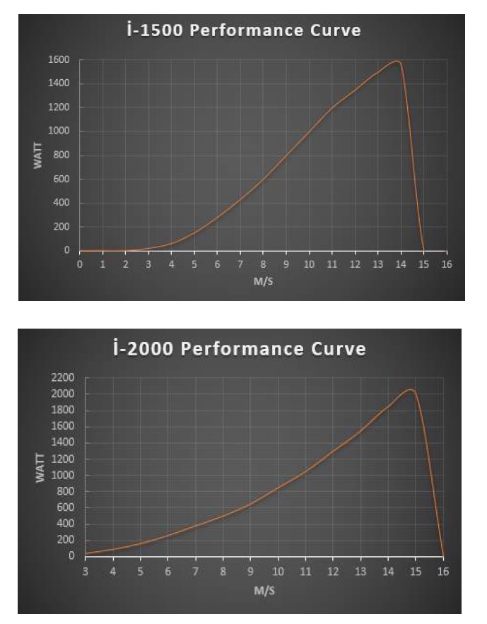

@Che steinige mich nicht, die 1000 kommen bisher nur von Youtube. Ich suche noch nach den Kennlinien. Ich steh bei Technik leider total auf Youtube, sonst nicht, aber wenn einer vor meinen Augen was auspackt, anschließt, testet, zerlegt kann man sich viel besser ein Urteil bilden, wie das zu bewerten ist. English klappt auch ganz gut. Sorry, sonst hab ich es Null mit sozialen Medien (außer Foren), hab nicht mal nen Messenger, aber bei sowas...
Nachtrag: Hab direkt was gefunden. Ich hatte im Chat mit IstaBreeze (wohlgemerkt Samstag Nachmittag) noch nen Link für die Anleitung bekommen. Die beiden wichtigsten Datenauszüge daraus (mit türkischer Genauigkeit) anbei. Die 1000rpm max stimmen, sind dann also bei 2000W? Allerdings auch bei 15m/s. 1000W bei 11m/s. Bei 1000W stimmt deine Berechnung. Bei 2000 aber nicht mehr. Ohwei ohwei, das macht in deiner Tabelle wohl eher TSR8?? Ich danke dir nochmals vielmals für deine rege Beteiligung an mir DAU!
Anbei was ich gefunden hab.

Leistung über Windgeschwindigkeit
Dateiname: I-2000 Kurve.jpg
Dateigröße: 101.94 KB
Titel: Leistung über Windgeschwindigkeit
Information: aus der Ista Anleitung
Heruntergeladen: 1013
Technische Daten
Dateiname: Techn. Daten.jpg
Dateigröße: 134.51 KB
Titel: Technische Daten
Heruntergeladen: 987

Und da sage einer, es gibt keine Daten von ISTA.... Aber wohl fast so kompliziert zu schürfen wie Bitcoins?....
Man sieht bei den Usern die größere Affinität zu bildlichen Darstellungen. Das was alles enthält, das PDF, wurde bisher nur 1x geladen, wahrscheinlich von mir. :-)
Bei manche Angaben muss man wissen, wie sie es gemeint haben könnten.
Die Kurven sind sicher bei optimaler ohmscher Belastung. Wenn eine Batterie regelrecht "dran klebt", sind die erzielbaren Leistungen gringer.
TSR gibt kein Hersteller an. Daher kann es am Ende schon 8 sein.
Dann gibt es ja auch noch Leerlaufdrehzahlen (möglichst zu vermeiden), die ca. doppelt so hoch wie die Nenndrehzahlen sind.

Und hier noch Messwerte von kleinen 1,8 m Anlagen auf der Kuhweide, am Windy Boy1100 LV...gemittelt über die Jahre so 600- 700 kWh pro Anlage , genau dann wenn die PV schwächelt.
4 Anlagen auf der Kuhweide
Dateiname: WSD 1000 4 Anlagen.jpg
Dateigröße: 372.2 KB
Titel: 4 Anlagen auf der Kuhweide
Information: 5- 5,5 m/sec Jahreswind,
Heruntergeladen: 930
Dateiname: WSD Erträge WSD 1000 … agen.zip
Dateigröße: 642.34 KB
Titel: Daten ohne Ende
Information: Hier die Tabellen zu den 6-700 kWh
Heruntergeladen: 292

Hi, ich bin zuerst mal ehrlich, habe heute bestellt. Ihr dürft gespannt sein...
Hatte zuvor auf der Stadt angerufen, wo meine Genehmigung bleibt, der gute Mann ist jetzt erstmal 3 Wochen im Urlaub. Läuft am Ende wohl wieder auf eine verfristete Genehmigung hinaus. Also was solls. Kostet ja nicht die Welt. Windrad IstaBreeze i-2000 mit 3 Karbon Flügeln 2,25m Durchmesser incl. 5% Gutschein und Versand aus Bulgarien: 597,15€. Wechselrichter Solarinvert 2000W 48V incl. USB Kabel zum Logging, Versand und aufspielen der Windkanal Kennlinie: 1688,50€. Lieferzeit 2 Wochen. Macht zusammen: 2285,65€. Klick klick, fertig :-)
Klar, die Wetterstation von @Che für 49€ hätte mir vorab Daten liefern können. Aber was solls, ich messe dann einfach Echtzeit Erträge, brauch ich nicht weiter rum rätseln und studieren. Mein Kind soll in 5m Entfernung im Haus direkt daneben im Kinderzimmer schlafen, wenn es das macht sind mir die Nachbarn egal, wenn nicht, gibt es (halbwegs anschauliche Erträge vorausgesetzt) ein anderes Windrad.
Somit bin ich jetzt einen Schritt weiter und an der Pfosten, Wandhalter und Blitzschutzplanung. Da bei mir ja zwei Pfosten da liegen, 4m 70mm und 3m 60mm werde ich die ganze Sache nicht nur kippbar, sondern auch Höhenverstellbar "basteln" lassen. Der 60er passt gut in den 70er rein. Da sollen (in meiner Welt) außen Muttern aufgeschweißt werden (Rücksprache mit dem Metallbauer folgt noch), die den 60er per Schraube einfach festklemmen, zentrieren, ausrichten und in der Höhe variieren können?! Dann kann ich am Ende mal ein paar verschiedene Rotorhöhen von 8-10m testen. Wer kommt schon nach messen...
Bilder folgen dann natürlich!
Blitzschutz wird wie gesagt ein neuer Staberder geschlagen, meine große Hilti freut sich schon, ist nicht der erste Stab. Der Pool hat sogar 4,5m Erde bekommen... Die gehen rein wie Butter mit dem richtigen Werkzeug. 3m werde ich machen und das dickste Kabel was ich besorgen kann kommt dann an den Mast. Rücksprache mit einer Blitzschutzfirma halte ich aber noch. Kenn eine ;-)
Zur ganzen Befestigung des Spaßes am Giebel meiner Garage werde ich wohl komplett durch die Wand bohren und Gewindestangen nehmen. Bin mir nicht so sicher ob Dübel das sonst halten in der 24er Porotonstein-Wand. Ich hoffe doch, die Wand reißt nicht. Dicke Metallplatten kommen wohl von innen zusätzlich dran.
Was mir jetzt nur noch fehlt wäre eine Plug n Play Schallentkopplung. Klar die Gummis kosten nur paar Euro. Aber so ein fertiger Flansch für 40kg wäre auch nicht schlecht. Ich suche noch... Die Ista i-2000 hat oben übrigens einen bescheidenen 37mm Bolzen, der im Pfosten fixiert werden muss. Das werde ich mit Hülsen bauen lassen, für eine wirklich gute Zentrierung. Bringt mir ja nichts, wenn der Pfosten 100% lotrecht ist, aber oben an der Aufnahme alles krumm und schief.
Wie ich das Ista vor Inbetriebnahme auswuchten und auspendeln kann habe ich mir auch schon angeschaut. Vielleicht bekomme ich den ganzen Spaß sogar auf meine Reifenwuchtmaschine montiert, dann wäre es ganz genau.
Ich werde weiter berichten und bin immer für alles offen von euch! Vielen Dank an alle!
