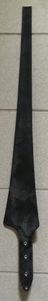

Zum Thema welche Version passend zum Windrad, es ist richtig, du hast ein 48V Windrad. Ich übrigens auch mit dem i-2000. Aber die Spannungen am Generator im optimalen Arbeitspunkt sprechen leider für einen WR mit 22-60V.
Kannst du mir noch den genauen Durchmesser samt Flügel sagen, der dann bei dir im Wind steht? Beim i-2000 sind das 2,2m. Beim i-1500 soll es angeblich durch gekürzte Flügelspitzen etwas weniger sein?
Das hat dann Auswirkungen auf deine Drehzahl und verschiebt evtll. deine Spannungen etwas nach oben, da kleiner schneller läuft.

Hallo EISOL80,
also ein Rotorblatt hat 1,06 m / 106 cm
Also die die ich habe sind "abgeschnitten"
Laut Handbuch Seite 9 ist bei i-1500 & i-2000 je 2,2m

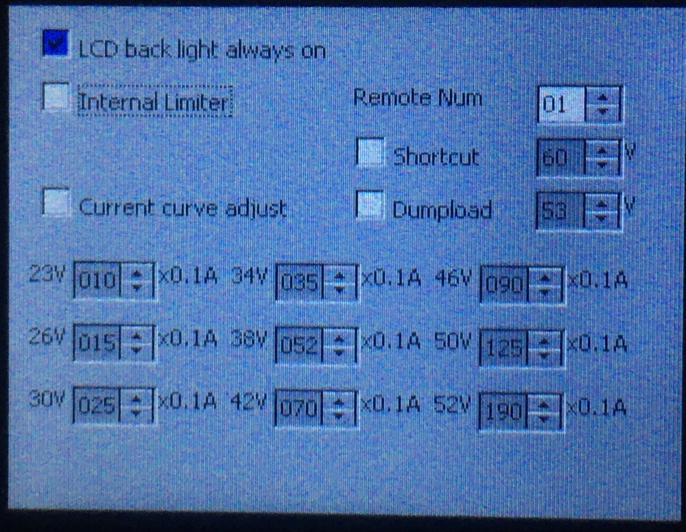

Heb mit der Kurve die entnommene Leistung an. Das sollte schon gehen. Dann wird bei geringerer Spannung mehr Leistung gezogen. Aber stell halt erstmal hin. Der Wind muss das Windrad ja auch auf die Drehzahl bringen damit die Spannung erzeugt wird. Eine Bohrmaschine ist da wenig aussagekräftig weil diese einfach bei Einbruch der Drehzahl die Leistung erhöht. Das macht Wind nicht.

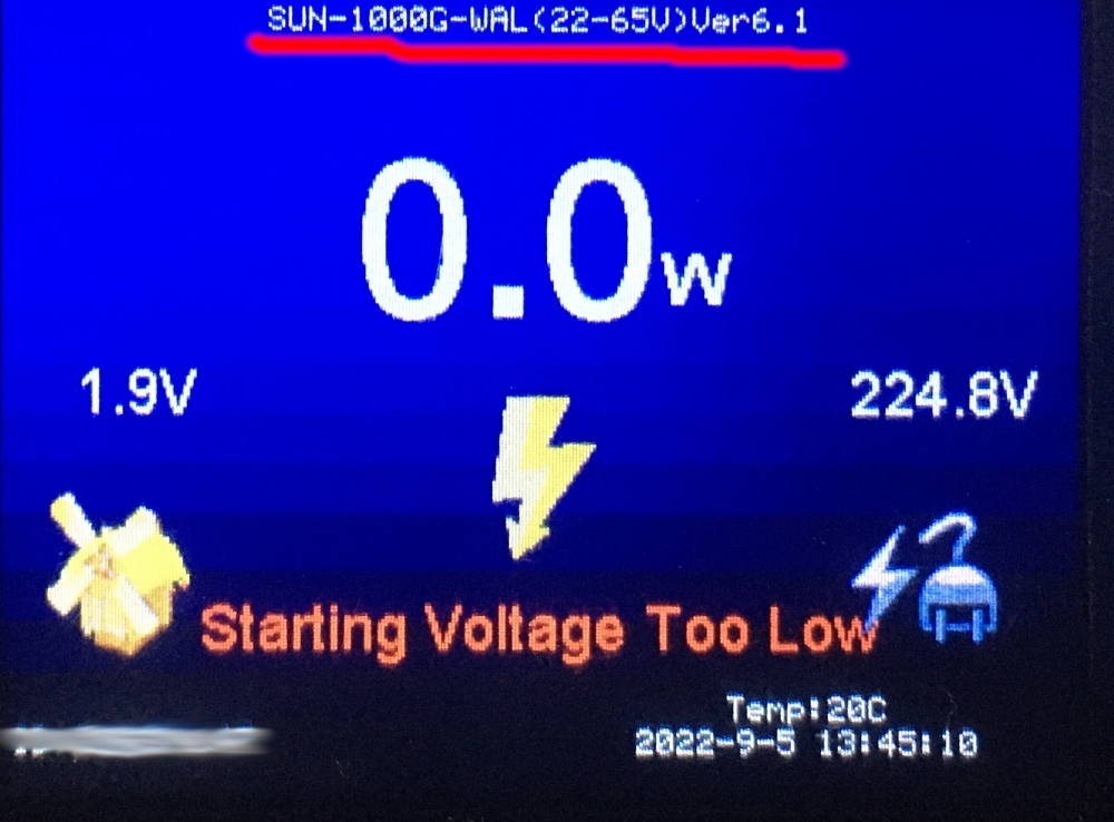

Also erst mal sorry - hab nicht aufgepasst!
Nochmal auf 1000 - 22-60 Volt umgestellt.... nun passen auch die Settings/Einstellungen
Die Meldung mit Voltage to Low ist halt da das Windrad nicht bewegt :-)

Verstehe nicht was du damit erreichen möchtest. Mal abgesehen davon das die Hardware keine 22-65 ist. Hiermit drückst du ja nicht die Spannung des Generators runter. Im Gegenteil wird ja jetzt „to high“ noch viel früher erreicht. Nämlich bei 65V statt 95V.
Stell zurück. Dann in der Kurve mal fröhlich die Werte nach oben und schon sollte auch mehr Leistung kommen. Dann Testen mit der Bohrmaschine. Aber Vorsicht. Größere Leistung = größere kraftaufwendung. Nicht das es dir die Maschine aus der Hand reißt oder etwas am Generator abbricht.

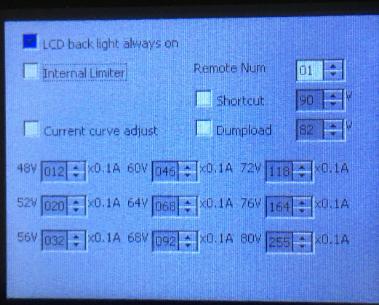

OK also wenn ich Dich richtig verstehe
im SUN-2000G-WAL Modus, dort dann "current curve adjust" einschalten
Statt: 48 Volt 012 also 1.2 Ampere auf bzw. 024 also 2.4 Ampere stellen, 52Volt statt 020 also 2 Ampere auf 040 4 Ampere usw. ?
oder ggf. höher ?!

Wenn der wirklich auf 22-60V geht dann nimm bitte das. Da hat Chritz doch leider Unrecht. Ob das geht siehst du ganz leicht, indem ab 24V schon 10W eingespeist werden.
Wir haben nämlich den gleichen Generator, nur bei dir mit echt hässlich abgeschnittenen Flügeln. Du kommst auf 2,12m ich auf 2,2m. Das macht das Kraut kaum fett.
