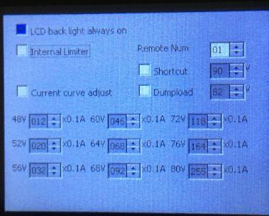

Bei einem Test mit einer Bohrmaschine zum Antrieb kam sehr schnell Voltage to high / Spannung zu Hoch
Wer kann mir sagen was ich einstellen kann/muss auf dem SUN-2000G-WAL Firmware Version 6.1
Alternative hier der LINK zur englischen Anleitung
Leistungsdatenblatt von i-1500 ( 48 Volt Version )
um es an das iSTAbreeze i-1500 anzupassen.
Daten aus dem Handbuch:
Da gibts ein Menu um die Daten der Windkraftanlage einzustellen.
Leider keine ScreenShots dazu gefunden... sorry fürs schlechte Photo
Einstellungen SUN-2000G

Auf kennlinie umstellen und dann die hinterlegten Werte anheben das bei geringeren Drehzahlen eine größere Leistung entnommen wird. Dann kann die Anlage nicht so schnell hoch laufen.
Wobei Testen mit dem akkuschraube nicht optimal ist. Wenn es steht kann man mit der kennlinie experimentieren.
Ist der Dumpload dran? Wenn die Spannung zu höch wird dann schaltet der sun auf den Dumpload um.
Danke versuche ich
Leider hat der Hersteller iSTA breeze angeblich keine current curve adjust / Stromkurve
haben Sie mir geschrieben.

Dann stimmt doch aber was mit deiner Kennlinie nicht. Oder du drehst zu schnell hoch. Ich halte an meinem Generator I-2000 mit der Bohrmaschine gerade so noch 200W Einspeisung. Für alles andere müsste ich den Generator richtig verankern und auch die Maschine ordentlich fest halten. Dein SUN schafft 2000W. Wie hältst du das? Was ist das für ne Bohrmaschine die dafür bestimmt 2200W hat?
Und warum hast du eigentlich den 2000-48 SUN an der i-1500. Der 1000-24 wäre doch der richtige? Dein Generator läuft ab 22V DC gut und müsste bei 55V DC und 1000W schon in die Bremse/ans Dumpload. Sonst keine sichere Abbremsung bei Wind/Sturm mehr.
nun ich ja weiss nicht ob die wirklich passt....
hat sich so ergeben
>Der 1000-24 wäre doch der richtige? Dein Generator läuft ab 22V DC gut und müsste bei 55V DC und 1000W schon in die Bremse/ans Dumpload. Sonst keine >sichere Abbremsung bei Wind/Sturm mehr.
Beim kurzen test war kein DUMP dran....
Die Bohrmaschine hat schon etwas "dampf"
>Wie hältst du das?
Wir waren zu zweit.... einer hielt den Generator und der andere die Bohrmaschine

48-80V hat dein SUN Kennlinienfeld. Das ist viel zu spät. 48V hat das i-1500 doch erst genau wie mein i-2000 bei irgendwas über 10ms Wind im optimalen Arbeitspunkt. Hab die Kennlinie gerade nicht auf dem Handy. Und bei 55V muss doch schon die Bremse kommen.
Du kannst den SUN 48 jetzt mit überdrehzahl betreiben um auf die Spannungen zu kommen. Dann allerdings nur mit halben Wirkungsgrad und lauterem Windrad.

was mich wundert ist das die einstellmöglichkeiten noch bis 80 Volt gehen
obwohl ich ja die 22-60 Volt Version eingestellt habe....
ich such mal ob man da auch die Werkseintellungen setzen kann
