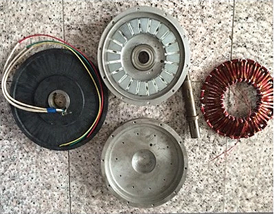

Inzwischen machen das andere Firmen besser. Da gibts z.B. eine eingegossene Nabe aus Metall, s. Anhang.
Generatoren mit wenig Rastmoment
Dateiname: TGET260-0.5 kW.png
Dateigröße: 346.29 KB
Heruntergeladen: 669

Da ist ja auch der äussere Rand erheblich aufgedickt, sehr vernünftig da dort keine Magnete sind.
Warum eigentlich immer alles in schwarz, zur Wärmeabstrahlung ? oder es deutet auf CFK hin ??
Kommt nicht , normalerweise eine Gewebelage auf jede Seite, da die Spulen die Vergußmasse viele male unterbrechen ?

Wird schon Gewebelage drauf sein. Besser wären aber zusätzlich paar Glasseidestränge von Lage zu Lage durch die Spulen durch. Hier aber irrt der Praktiker: "Oder es deutet auf CFK hin" Schon mal gedanklich realisiert, dass Kohlefasern elektrisch leiten?

Da CFK eine schwarze Farbe hat wird viel minderwertiges Zeug so eingefärbt um den Kunden glauben zu machen Es wäre ein sehr hochwertiges Produkt, daher Mein Einwand.

Schwarz kann schon damit zusammenhängen, dass die auch auf den Wärmeaustasch durch Strahlung angewiesen sind.
Verbleibt bezüglich Kühlung ja sonst nur bischen interne Luftverwirbelung durch die Lücken zwischen den Magneten.
Allerdings hat uns ein Prof. im Studium verblüfft, dass bezüglich Wärmestrahlung im Infrarotbereich die Farbe eine untergeordete Rolle spielt. Sein Credo: Hauptsache dünn lackiert mit einer pigmenthaltigen Farbe.
Aber da es eben auch schwarz sein darf, warum also nicht?
