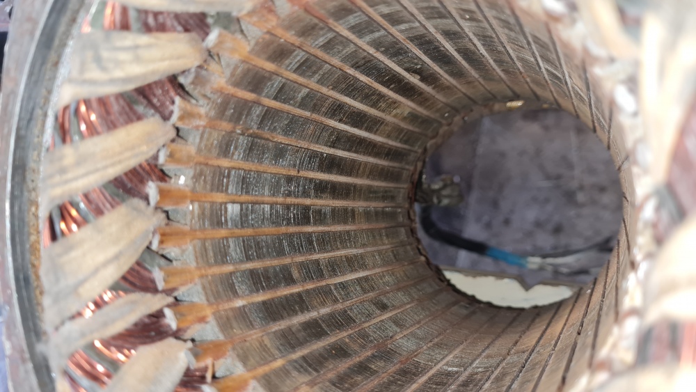

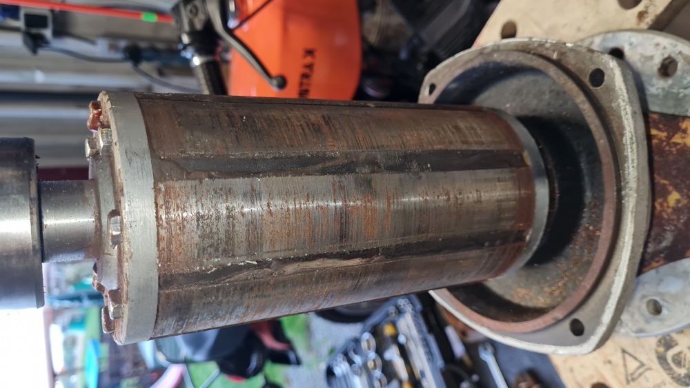

Ja klar, wenn der Schleifringsatz am Azimuthlager fehlt, muss das Kabel mittig durch den Rohrmast.
Und am Mastfuß mittels Drehstromstecker und -Kupplung trennbar sein, um Verwindungen zu entdrillen.
Sind 3 oder nur 2 Phasen vom Generator im Kurzschluss, dreht er sich in der Tat sehr schwer.
Bei dem "Wartungszusatand" kann es aber auch andere Gründe geben. Verrostete Lager, Wasser in den Generator eingedrungen.

Gepostet: 07.11.2022 - 23:09 Uhr  ·  #27
Hallo, an alle an dieser Stelle erst nochmal vielen Dank für die Hilfe.
- ich habe den Mast 2" 6m lange Stange schon beim Kauf mitgenommen.
- das mit dem Kabel im Mast entlang hatte ich mir auch schon gedacht. Deswegen habe ich mir oben am Mast ende eine dreiphasige Schleifkupplung eingebaut. Im Mast ist ein vier adrige 2,5er-Gummikabel. Den Motor habe ich von Flugrost befreit und die Kugellager, die einen sehr guten Eindruck machten, habe ich gereinigt und neu eingefettet.
Nach dem Zusammenbau war eine deutlich bessere Leichtgängigkeit festzustellen.

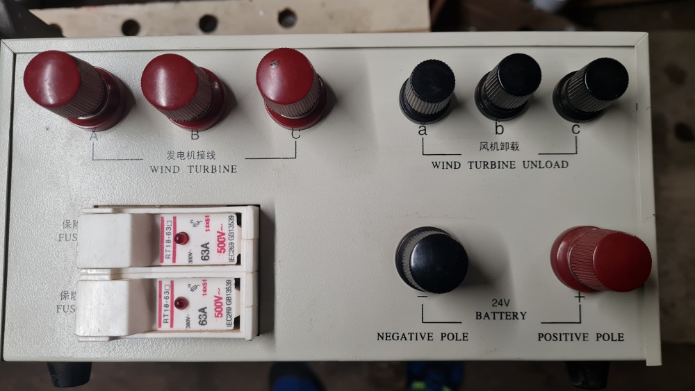

Ein Rätsel ist mir noch zum Teil die Elektrik.
- also an die linken oberen Anschlüsse (dunkelrot) wird die Windturbine angeschlossen.
- in der Mitte bei den 24V muss ?? da eine Batterie an?? Warum?? Der kann ich den Strom gleich weiter nutzen? für einen Heizstab zum Beispiel?
Wobei ich das Problem habe, das bei meinem Boiler kein freier Anschluss ist. Kennt ihr ne alternative?

Quote: "- in der Mitte bei den 24V muss ?? da eine Batterie an?? Warum?? Der kann ich den Strom gleich weiter nutzen? für einen Heizstab"
Wenn Du den Strom gleich nutzen willst brauchst Du den Laderegler nicht, aber weil ein Heizstab dann die maximale Leistung die das Windrad erzeugen kann aufnehmen muss wäre das mit sehr heftigem Widerstand, fast wie Kurzschluss.
Bei schwachem Wind würde das Windrad garnicht anlaufen, auch bei mittlerem noch nicht . Das Wäre wie eine elektrische Bremse. Must Du mal mit einem Generator die Kabel kurzschliessen und versuchen den mit der Hand anzudrehen, dann verstehst Du was gemeint ist.
OK, Jetzt noch ein extrem wichtiger Hinweis: Die Anschluss - Reihenfolge wenn Windrad, Lastwiderstand und Akku an Deinen Laderegler angeschlossen werden musst Du unbedingt einhalten. In falscher Reihenfolge angeklemmt kann da was durchschmoren im Kasten.
Z.B. wenn zuerst das schon laufende Windrad angeschlossen wird und der Akku noch nicht drann ist. Das kann den Laderegler verheizen.
Also zuerst den Akku, dann Windrad und Last. Und wenn Du das aus irgendeinem Grund mal wieder abklemmen willst dann genau in umgekehrter Reihenfolge. Also dann zuerst das Windrad abklemmen und danach Akku und Last.
Kann sein dass es Laderegler gibt die vor dem Durchschmoren geschützt sind - ich habe jedenfalls einige kleinere Laderegler schon gehabt die mir durchgeschmort sind weil ich die Gebrauchsanweisung nicht beachtet habe...
Die hast Du wahrscheinlich nicht und wenn doch dann auf chinesisch? Falsch machen kannst Du jedenfalls nichts mit meinem Vorschlag.

So ein "Laderegler" regelt ansich nicht, sondern trennt insbes. die Batterie ab einer gewissen Ladespannung, um sie vor Überladung zu schützen. Umgekehrt schließt er sie auch wieder an, an das Windrad.
Dsw. haben die manchmal noch einen Schutz bezüglich Last vor Tiefentladung.
Aber einen Lastanschluss sehe ich hier nicht. (Nicht mit DumpLoad verwechseln!)
Also: Akku muss sein.
Geht auch nicht, einen Heizwiderstand (nach der Gleichrichtung) oder deren 3 am Drehstrom einfach so an zu schließen.
Da müssen Relaisschaltungen davor, welche die Widerstände anhand der jeweiligen Spannungen (Vw-abhängig) umschalten.
Oder besser mit einer Schaltung s. Anhang. Gibts aber nicht mehr. Relaisschaltung bei Braun-Windkraft auch nicht mehr.

OK. stimmt alles.
Der Dumpload schaltet sich ein wenn der Akku seine voreingestellte Ladespannung erreicht, bei KFZ Ladegeräten ist das etwa 14,5 V für Blei/Säure Akkus, bei Dir ist die Nennspannung des Akkus 24 V also das wären dann 2 Akkus in Serie verbunden und die Lade Endspannung dafür wäre bei KFZ Ladegeräten für 24 V dann 29V, das Doppelte von 14,5 V also.
Wir wissen zwar nicht ob die Ladeendspannung an Deinem Laderegler einstellbar ist, je nach Akkutyp sind da die empfohlenden Werte verschieden.
Wenn das bei Dir fest eingestellt ist dann versuche sicherheitshalber herauszufinden bei welcher Spannungshöhe Dein Laderegler die Dumpload einschaltet.
Das kannst Du machen sobald ein 24 V Akku angeschlossen ist und das Windrad läuft. Und Immer an die Anschluss Reihenfolge denken! Beim Anschliessen zuerst den Akku dann das Windrad und beim Trennen der Anschlüsse dann genau umgekehrt!
Einfach messen am Akku bei welchem Ladestand die Dumpload anfängt zu arbeiten. Da kannst Du Lampen mit der Heizpatrone zusammen dran anschliessen um zu sehen bei welcher Akkuspannung die Heizpatrone anfängt zu heizen.
Eine riesige Akkubank wie man sie normalerweise nimmt um möglichst viel Energie zu speichern brauchst Du nicht. Aber Akkus brauchts, sicher.
Es genügt auch was Kleineres und wenn Du keine Verbraucher die ihn leersaugen am Akku hängen hast schaltet der Laderegler entsprechend der Spannung des Akkus schon bald nachdem das Windrad nach einer Pause neuen Wind bekommen hat wieder die Heizpatrone ein.
Die Anlaufzeit auch deshalb weil ein Blei/Säure Akku immer - wenn er voll geladen ist langsam in seine Ruhespannung zurückkehrt die unter der Ladeendspannung von 14,5 V liegt. Etwa bei 13 V liegt die dann.
Da muss er erstmal kurz wieder auf Ladeendspannung 14,5 V geladen werden, aber das geht dann ziemlich schnell und die Heizpatrone arbeitet wiedernach Wunsch.

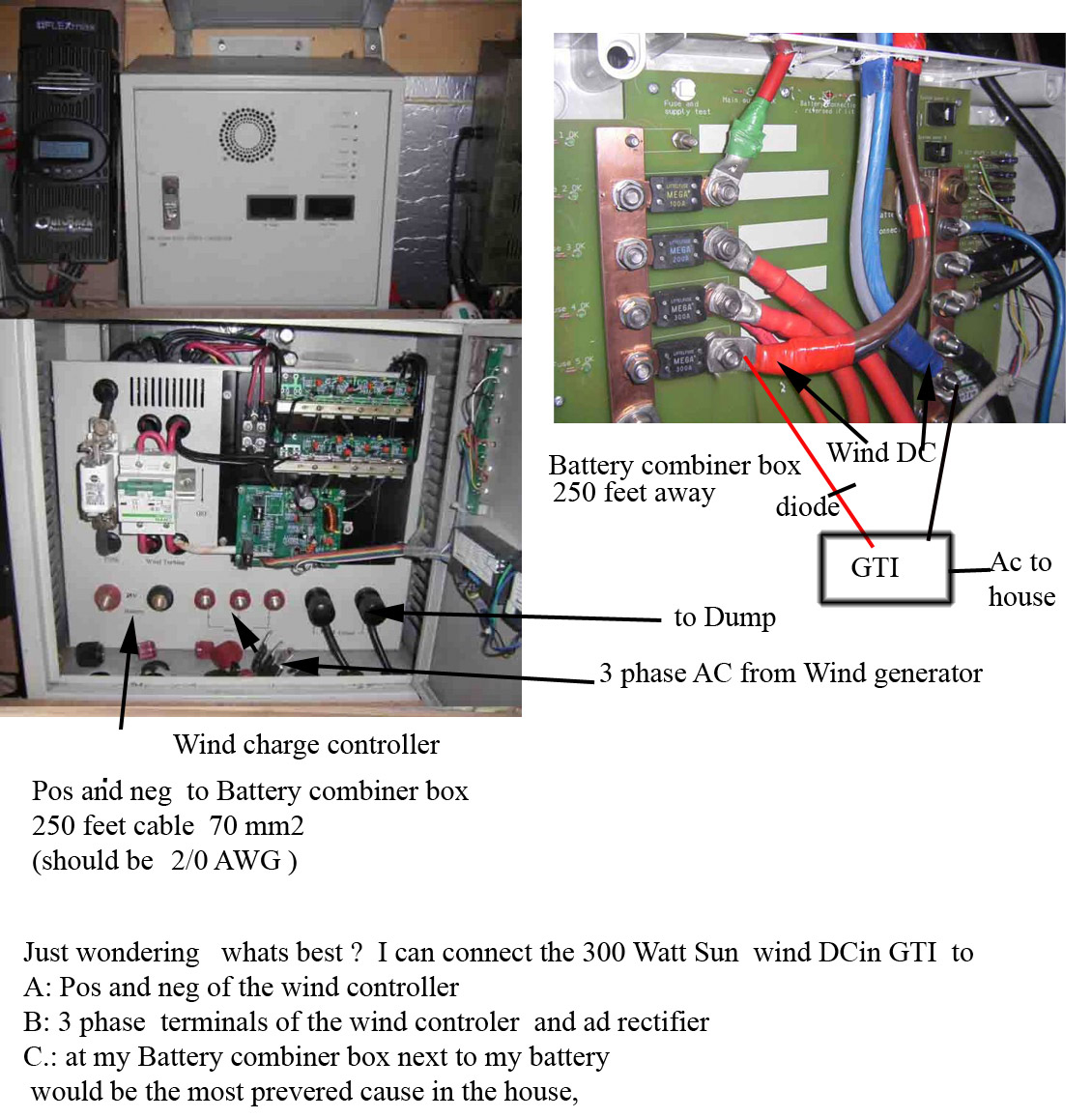

Wer kann mir helfen.
Dateiname: gti.jpg
Dateigröße: 572.35 KB
Heruntergeladen: 636

Re: Wer kann mir helfen.
Gepostet: 10.11.2022 - 10:24 Uhr  ·  #40
sicherlich auch ist dieses Windrad ohne Dump load bzw Batterie-Anschluss nicht geeignet sich den Winden ohne diese zu stellen !
Nach meinem Verständnis doch.
Musste wohl auch, denn nach Auskunft des Users wurden keine DumpLoads mit geliefert.
Einfache Laderegler machen bei Batt. voll vor allem eines. Sie schalten sie ab.
Auch bei dann Rotor im Leerlauf wird das Furl-System ausgelöst. Eher sogar, da der Rotordruck im leerlauf zu nimmmt.
Müssen die Blätter nur die höheren Fliehkräfte aushalten...
Nachträglich besorgte bzw. zusammengestellte DumpLoads für Normalbelastung schaden aber gewiss nicht.
