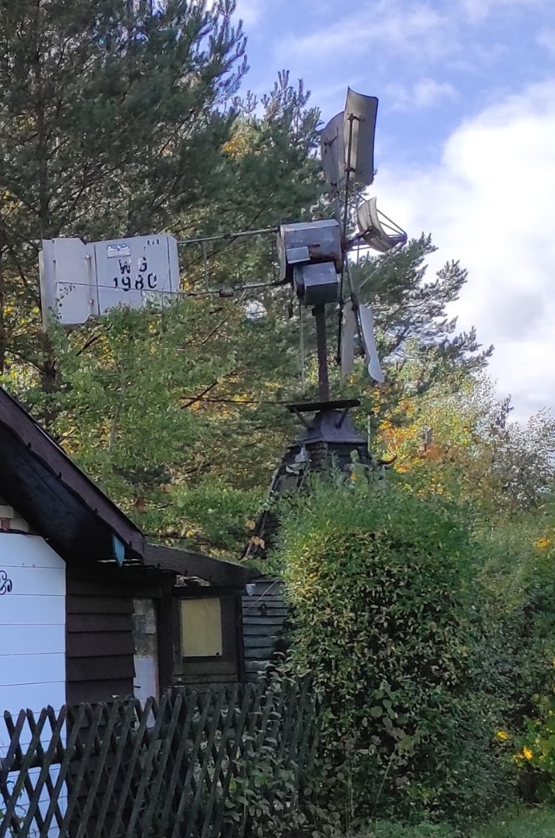

Die Windfahnen Konstruktion ist auf dem Foto nicht ganz unmissverständlich zu deuten aber was am Rotor auffällt ist, dass es sich bei den Flügeln eher um Schaufeln - ähnlich wie bei "Western Windrädern" und nicht um Kukater Flügel handelt.
Horst Cromes Kukate nutzt generell nur aerodynamische Profile, was hier der Original KuKate nachempfunden wurde ist eindeutig die Anbringung der Flügel im äusseren Drehkreis unter Freilassung von etwa 1/3 der Rotorfläche im inneren Drehkreis die dort auch nur weniger Leistung bringen kann als aussen.
Und es sind 6 Flügel, zahlenmässig auch ein typisches Merkmal der Kukater.
Damit wirst Du im Gegensatz zu aerodynamischen Flügeln einen etwas reduzierteren Wirkungsgrad haben aber immerhin mit 6 Flügeln ist es ein Langsamläufer und relativ dremomentstark. Für Schwachwindgebiet geeignet.

Ich hab noch ein Bild gefunden, da stand das Windrad gerade im Profil. Vieleicht hilft das als Anhaltspunkt etwas mehr.

Na ja, es ist wohl ein sehr idyllisches Selbstbau Modell, passt sehr hübsch in diese natürliche Umgebung, vom Rotor her wohl auch ein wenig vom Kukater inspiriert. Eine Kukater ist es aber nicht.

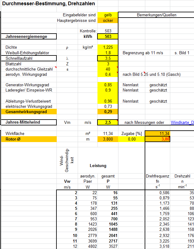

@ Domi 1: Im Anhang mal Erwartungswerte. Bei einfacher Batterieladung Jahresertrag vielleicht 2/3, aber immerhin.
Warum eigentlich 12V als Batteriesystem? Vor Allem, wenn noch PV dazu kommen soll.
Manche koppeln bei normalen Lichtmaschienen einen kleinen Gleichstrommotor mit der Welle. Als Hilfs-Generator, der den Erregerstrom liefert.
Zusätzliche Notwendigkeit von speziellem Laderegler? keine Ahnung.
Aber: bei 5 m/s mit Getriebe dann nur ca. 792 u/min am der LiMa! Im Auto laden die erst über ca. 2000 u/min.

Danke, und das passt auch alles ,( Aber: bei 5 m/s mit Getriebe dann nur ca. 792 u/min am der LiMa! Im Auto laden die erst über ca. 2000 u/min.)
daher wurden damals die Lima umgewickelt, dann gings ab 380 u/min los mit der Selbsterregung, daher auch die etwas abstruse Idee, bei verschiedenem Wind verschiedene Akkuspannungen zu schalten ..lustig war das dennoch, bei schwachem Wind mit dem 2 Flügler Rotor ruck zuck die Motorrad Batterie laden . Bravo: 1- 3 Ampere...Kleine Freude :-)
Na ja, das erledigen denn heute DC DC Wandler sehr viel besser ...
